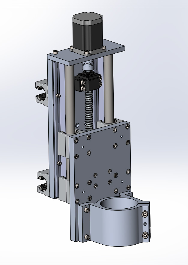

Нарисовал за выходные ось в сборе. Это вариант, если переточить ШВП на "покороче".
Все сборки с Грабкада, однако вагон времени ушел на их перерисовку под мои комплектующие. Переделывал BK12, ШВП, муфту и даже рельсы.
В дереве, наверное, треш, угар и содомия. :hehehe: Солид осваивается в боевых условиях. :beer_blow:
Axis Z.jpg (4575 просмотров) <a class='original' href='./download/file.php?id=56614&mode=view' target=_blank>Загрузить оригинал (97.18 КБ)</a>
Одна проблема точно возникла - между кареткой и кронштейном гайки ШВП зазор несколько мм. Как посоветуете поступить?
Не слишком круто я взял 16 мм дюраль? Каретка в сборе около 10 кг. Плюс шпиндель 4.5 кг. Все моторы 57HS13.
Физически ход получился 157 мм. На сколько можно рассчитывать с учётом концевиков?
Сохранил сборку в IGS, однако у меня при открытии почему-то не работают сопряжения.
Сборка Ось Z.rar
(2 МБ) 559 скачиваний

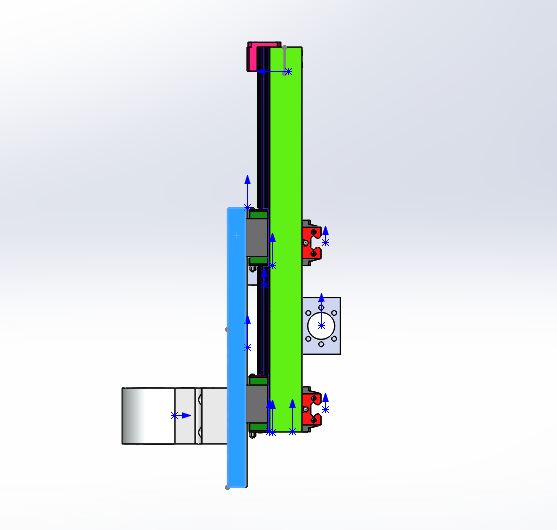

2мм от каретки не проблема, если все точно будет изготовлен, у меня тоже кой где есть такие зазоры.
16мм боюсь может быть мало, я 28.5мм заложил и то сомнения есть.
модели лучше брать не с граба где рисуют все по разному, а сразу с сайта проивзодителя, опоры BF&BK и далее по списку стандартные и почти у всех производителей выложены на сайтах в 3д.
я примерно так представляю Зед:
Z.JPG (4564 просмотра) <a class='original' href='./download/file.php?id=56616&mode=view' target=_blank>Загрузить оригинал (130.34 КБ)</a>

поддержу Сергей Саныч, у меня швп на зед 320мм один конец не закреплен, и ниче никуда не расколбасило уже больше чем за 2 года...
ето стандартный вариант установки для коротких швп, есть во всех мануалах...

гремят кожухи на портале, ибо одна сторона по сути не закрплена, поэтому от них я отказался
на Зед кожух крепится плотно и жестко и выполняет защитную функцию, закрывая щель с боков между плитами Зед, ну и декоративную функцию конечно тоже ;)

T72
Сообщения: 165
Зарегистрирован: 27 апр 2015, 12:58
Репутация: 12
Re: Вопросы по конструкции оси Z
Сообщение T72 »
evgenyjp писал(а):16мм боюсь может быть мало, я 28.5мм заложил и то сомнения есть.
Ой-ой, я больше 16 мм не поставлю. Вот думал может быть 12 мм. Верхняя крышка на которой висит мотор 10 мм, хотя там и кронштейна штампованного бы хватило. С другой стороны больше-лучше, чтобы избежать вибрации.
Я вообще считаю, что самое слабое место - это подшипники и крепление рельс всего лишь в двух точках каждая, и дюраль основания рельса, толщина которой тоже далека до 16 мм.
