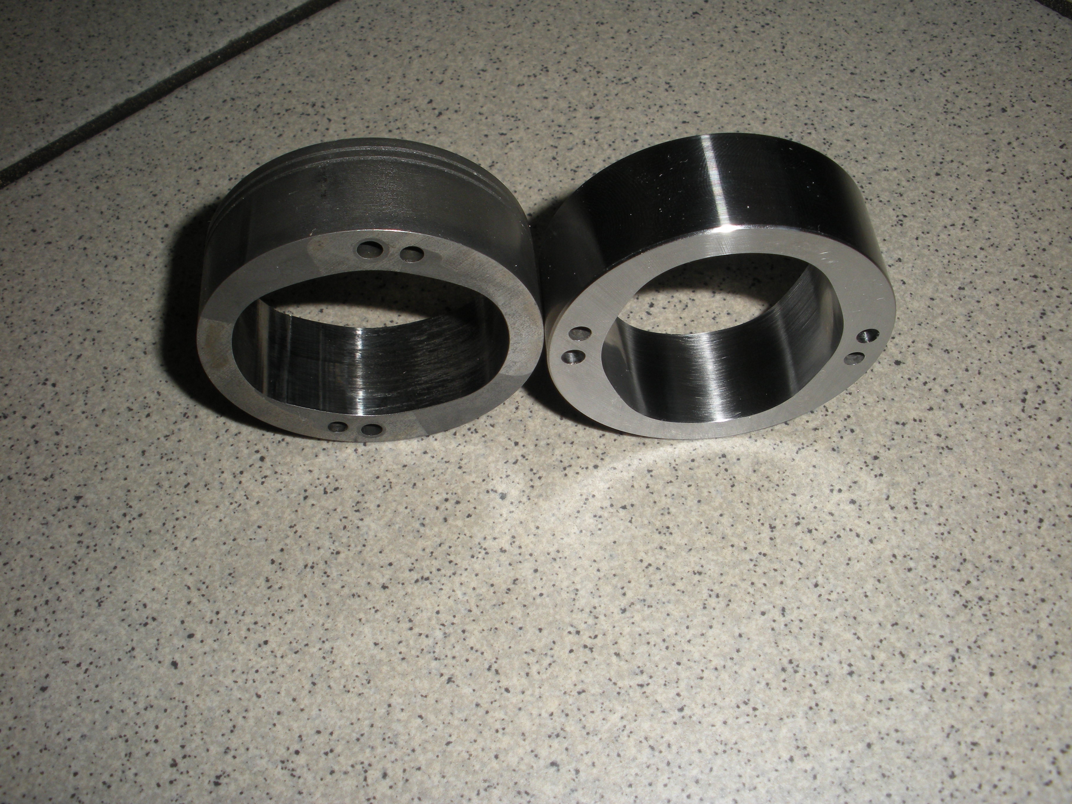

Очередной масляный насос, на этот раз для гидроусилителя руля.
Сталь ШХ15, твердость 63 HRC
