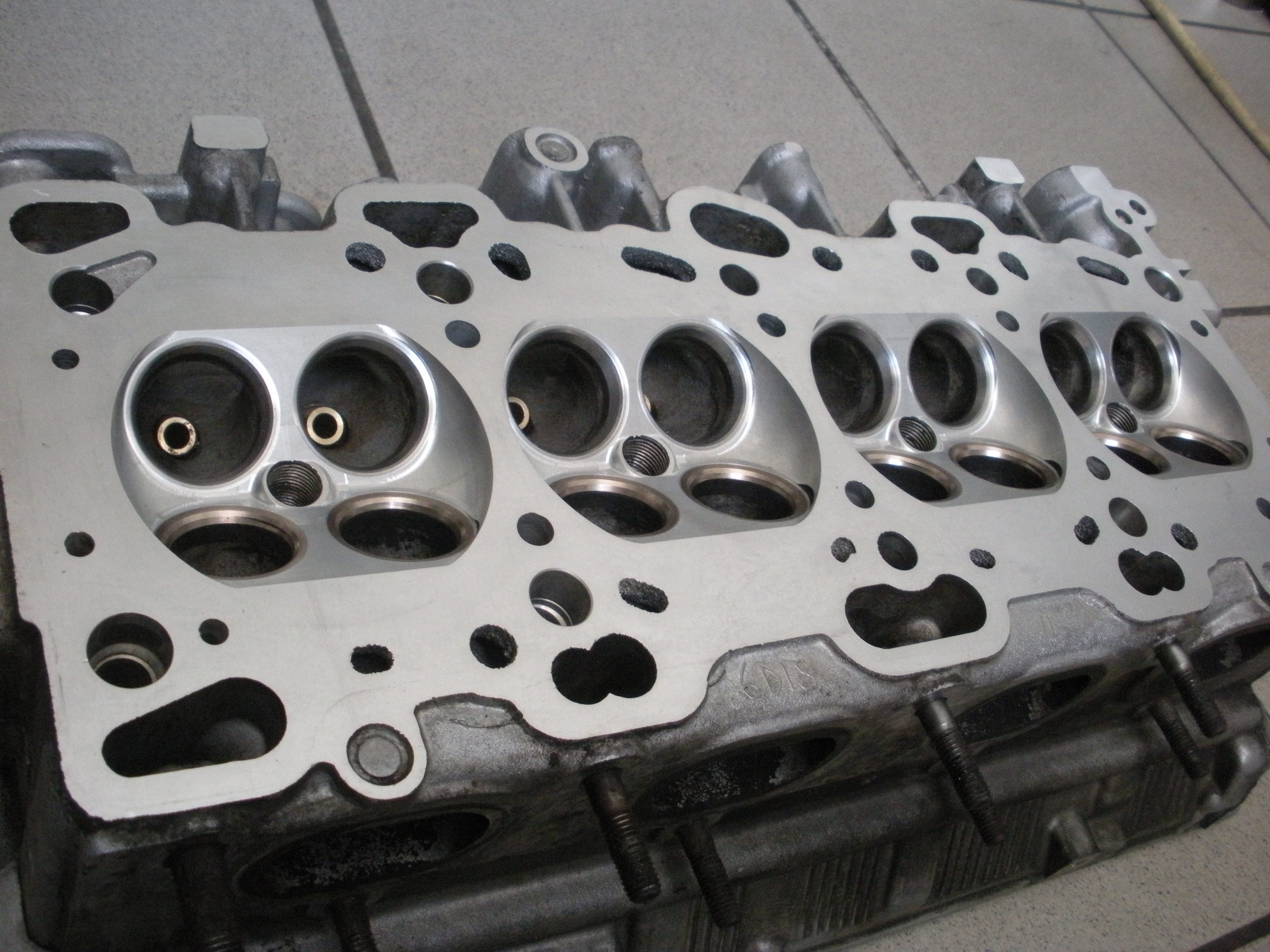

UAVpilot писал(а):Тут видно, что заглушки вынуты - в таком случае промыть не проблема.
Когда блок изготавливают на заводе с нуля, отлили заготовку, отдали на расточку практически всех отверстий, как быть? Закрывать пробками отверстия которые все равно будут обрабатываться?
У нас кто блоки растачивает, фрезерует или шлифует никогда не затыкает отверстия. По мне это не должна быть забота того кто обрабатывает.
Сообщения: 21923
Re: Мои поделки
aftaev писал(а):Когда блок изготавливают на заводе с нуля, отлили заготовку, отдали на расточку практически всех отверстий, как быть? Закрывать пробками отверстия которые все равно будут обрабатываться?
Нет в таком блоке все каналы сквозные (после сверления), т.е. все внутренние полости имеют прямые выходы на поверхность. А в готовом блоке в часть этих выходов на поверхность уже вставлены специальные заглушки и под них уже не заглянуть, чтобы убедится в отсутствии застрявшей там стружки, которая через несколько дней или месяцев вымоется потоком масла в пространство между валом и вкладышем...

UAVpilot писал(а):
Вы выдумали проблему там, где ее нет.

Изделие готово, клиент доволен.
DSCN9827.JPG (4726 просмотров) <a class='original' href='./download/file.php?id=53446&mode=view' target=_blank>Загрузить оригинал (1.75 МБ)</a>
DSCN9861.JPG (4728 просмотров) <a class='original' href='./download/file.php?id=53445&mode=view' target=_blank>Загрузить оригинал (1.64 МБ)</a>
