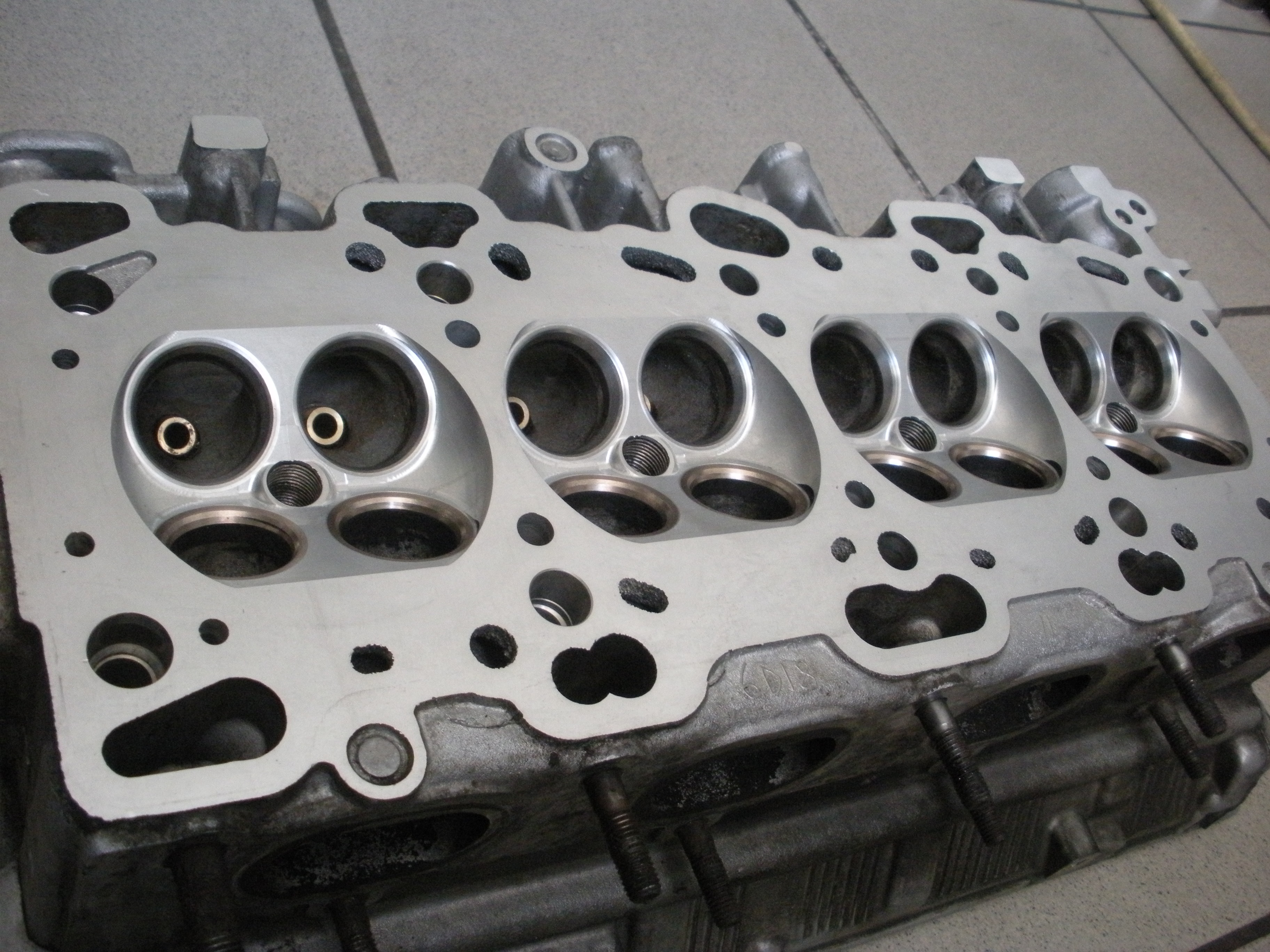

Изделие готово, клиент доволен.
DSCN9827.JPG (4983 просмотра) <a class='original' href='./download/file.php?id=53446&mode=view' target=_blank>Загрузить оригинал (1.75 МБ)</a>
DSCN9861.JPG (4985 просмотров) <a class='original' href='./download/file.php?id=53445&mode=view' target=_blank>Загрузить оригинал (1.64 МБ)</a>
