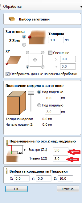

а кто подскажет, как убрать подскок фрезы в конце каждого участка при 3Д резке в vectric aspire?
это напрасная трата времени.
вообще, я думал aspire - это вам не cut3d, тут все по уму.

Наверное здесь
Снимок3.PNG (8250 просмотров) <a class='original' href='./download/file.php?id=57735&sid=99dfd1b28b072eb9864aa0b891be3f19&mode=view' target=_blank>Загрузить оригинал (36.92 КБ)</a>

подъем фрезы в конце каждого прохода в ТРАЕКТОРИИ настраивается в режиме настройки ЗАГОТОВКИ?
я попробую, а то одна заготовка пилется 10 часов и эти подскоки точно на пару часов.
