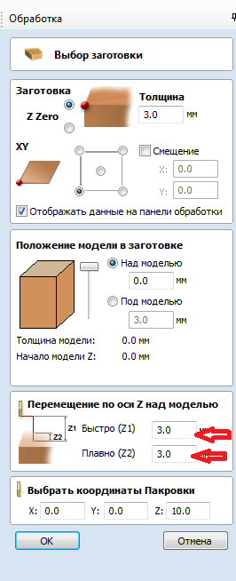

а кто подскажет, как убрать подскок фрезы в конце каждого участка при 3Д резке в vectric aspire?
это напрасная трата времени.
вообще, я думал aspire - это вам не cut3d, тут все по уму.
sertix
Сообщения: 617
Репутация: 138
Re: Vectric VCarve
Сообщение sertix »
Наверное здесь
Снимок3.PNG (8409 просмотров) <a class='original' href='./download/file.php?id=57735&mode=view' target=_blank>Загрузить оригинал (36.92 КБ)</a>
pkasy
Сообщения: 1129
Репутация: 45
Откуда: Владивосток
Re: Vectric VCarve
Сообщение pkasy »
подъем фрезы в конце каждого прохода в ТРАЕКТОРИИ настраивается в режиме настройки ЗАГОТОВКИ?
я попробую, а то одна заготовка пилется 10 часов и эти подскоки точно на пару часов.

ну что я могу сказать - для 3D объемной резки, то есть в несколько проходов, семейство продуктов vectric - самое унылое г..но, каким мне приходилось пользоваться.
а именно их флагман - aspire и самый младший член - cut3D работают по одному и томуже алгоритму. :idiot:
прогоны по несколько раз там, где уже материал снят - это самый тупой косяк.
ф топку. для себя я эту тему закрыл.
