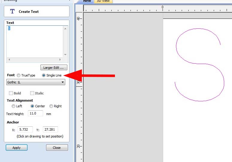

Здравствуйте ,помогите пожалуйста
Безымянный.jpg (8550 просмотров) <a class='original' href='./download/file.php?id=55569&sid=c398adbf0cc85919c3ad5b87d4b73c8a&mode=view' target=_blank>Загрузить оригинал (54.2 КБ)</a>
как получить из вектора 1 вектор 2, -так сказать среднюю линию ?
руками можно, :think: но нужно автоматом..

Atikus писал(а): так сказать среднюю линию..
vectric.jpg (8545 просмотров) <a class='original' href='./download/file.php?id=55570&sid=c398adbf0cc85919c3ad5b87d4b73c8a&mode=view' target=_blank>Загрузить оригинал (50.27 КБ)</a>

Можно и так, но прощай кириллица....
