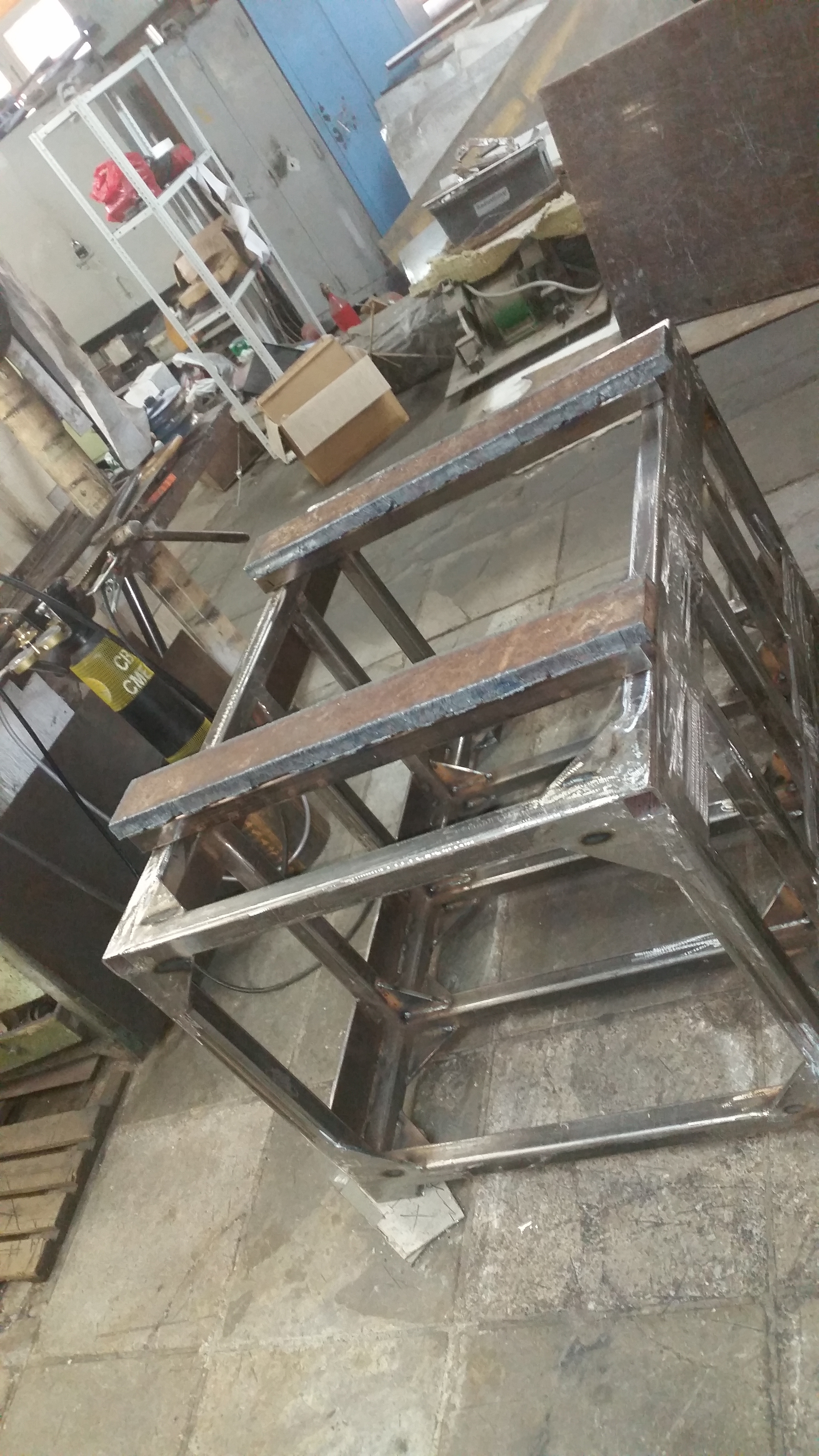

Re: Вопрос по линейкам и комплектации станка
Сообщение nanthony »
Недели проведенные на планете Железяка не пропали даром. Все нарезано, защичено, сварено, зачищено, подварено, зачищено.....
Получены навыки сварки в облаке защитного газа (на заводе 25 лет тому назад сдавал экзамены по аргонодуговой, а в жизни пару раз варил только электродом). MIG-MAG - вещь! Особенно если проволока правильная, а не совдеп за 300р, если детали с умом подготавливать и в нужных местах фаски делать и если правильно деталь крепить-позиционировать перед сваркой. Столько знаний! Башка пухнет!
По работе болгаркой с обточным диском я теперь вообще асс :) Кому что зачистить? ;)
Вот еще найду где фрезернуть плиту 30ку стальную под площадки установки станка. И можно собирать :)
Отжечь, правда, эту конструкцию не выйдет. Будем нормализовывать в 2 горелки :)
В данный момент максимальная найденная кривизна размера 1мм. В большинстве своем все размеры соблюдены. :)
Смущают пятки под виброопоры внизу. Они сделаны из плиты 30ки, но резьба М12... будем считать ее нормальной :) Не зря же такие опоры проектируют.
Суммарный вес конструкции сейчас около 350кг.
Станинка (2708 просмотров) <a class='original' href='./download/file.php?id=55225&sid=9399a7d2fc34f41f0eda2ada1217b7d0&mode=view' target=_blank>Загрузить оригинал (4.87 МБ)</a>
Станинка
Станинка с прилагательными (2708 просмотров) <a class='original' href='./download/file.php?id=55226&sid=9399a7d2fc34f41f0eda2ada1217b7d0&mode=view' target=_blank>Загрузить оригинал (5.09 МБ)</a>

Predator писал(а):Труба на станине какого сечения?
50*50*6, косынки из полосы 100*10
Лужу! Паяю! ЭВМ починяю! Дюралем фарцую! Наношу всякую другую неизгладимую пользу населению :)
