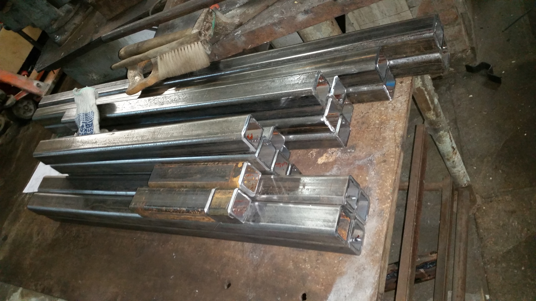

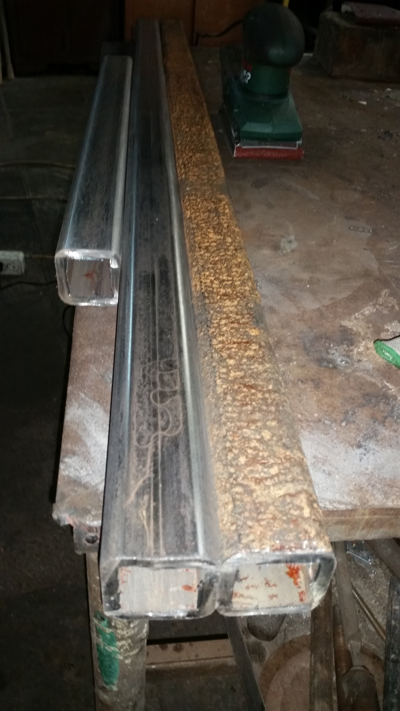

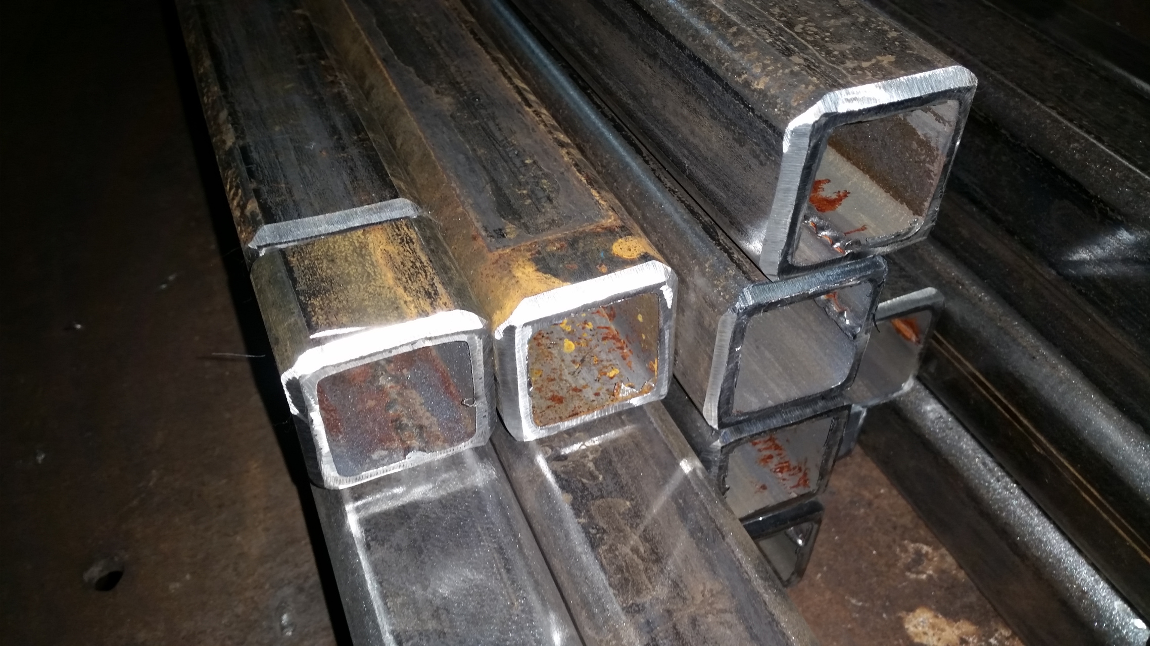

Выходные прошли на планете Железяка. Готовил детали к сварке станины. Звук шлифмашинки и особенно болгарки в ушах стоит до сих пор :headphones:
Однако все нарезано, фаски сняты, будем варить ;)

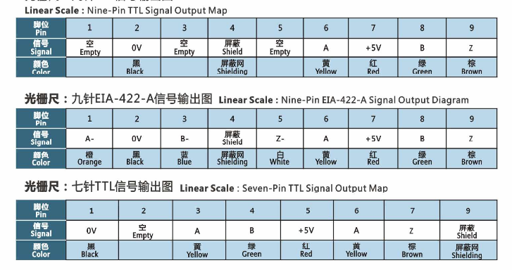

дошел до разводки проводов от линеек. куда вообще их подключают? у меня 9-пиновый вариант TTL. 0V и +5V - это к блоку питания. Shield - это вероятно экран? на общую землю его? Остается 3 пина собственно сигнальных - их в контроллер (в моем случае, кфлоп)?

А и В измерение пройденного расстояния. Z - индексная метка, для точного поиска НОМЕ.

спасибо! все три провода в кфлоп пойдут?

Александр_ писал(а):спасибо! все три провода в кфлоп пойдут?
Можно 2.
