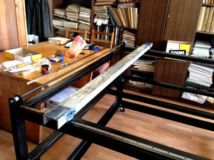

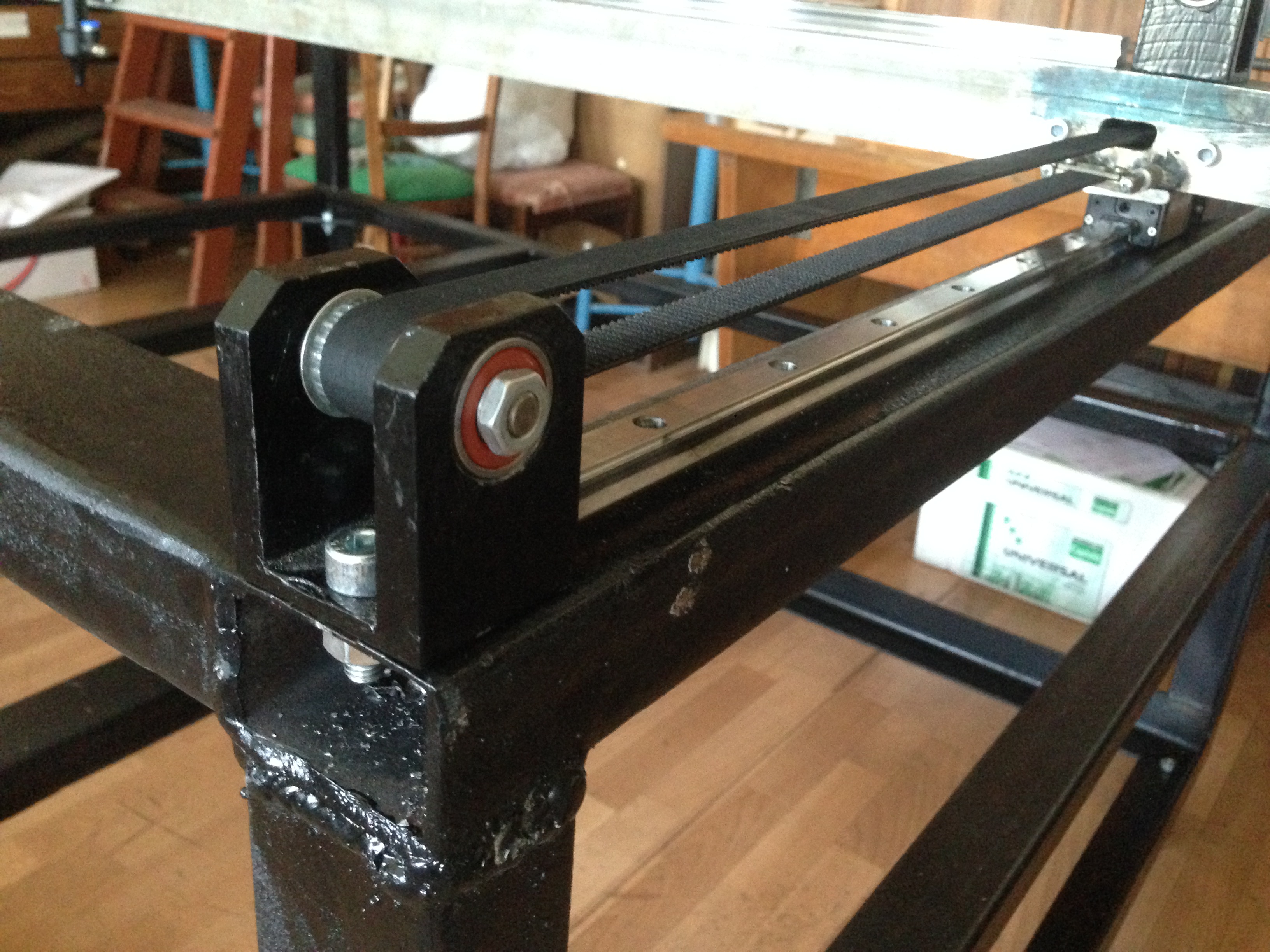

aftaev писал(а):Проще делается - выставляется одна сторона, прикручивается портал, катается и закручивается второй рельс
Тоже сначала так и планировал, но мне показалось проще выставить рельс, а потом на портале закрепить каретки, так как врятли я выставил бы все эти 4 каретки точно :thinking: (соосно и параллельно). Вообще всё должно было быть проще. На станине канавки под направляющие фрезеровали за один установ, что позволило бы добиться параллельность при установке. Первый рельс, я смонтировал без проблем, прижал его к буртику канавки и закрепил. Со вторым, по идее, все должно было быть аналогично, но он не прилегал всей плоскостью к буртику, был зазор до 1мм, и при прижиме - рельс "играл". Первое, что пришло в голову-погнулся рельс, а потом в голове, такая картинка нарисовалась)
0_7e8ac_c112dbaf_XL.jpg (3376 просмотров) <a class='original' href='./download/file.php?id=54559&mode=view' target=_blank>Загрузить оригинал (178.73 КБ)</a>
. Оказалось, что паз дугой.

Почему думаешь, что первый паз был прямой?

Atom42 писал(а):Почему думаешь, что первый паз был прямой?
Когда выставлял первый рельс, он полностью прилегал к кромке паза без визуальных зазоров и люфтов. В тот момент и мыслей о кривизне не возникало

Сообщение Atom42 »
По хорошему проверить бы линейкой или по линейке, рельс в легкую форму паза примет без зазоров ;), сотки ИМХО на глаз не увидеть.

Atom42 писал(а):По хорошему проверить бы линейкой или по линейке, рельс в легкую форму паза примет без зазоров , сотки ИМХО на глаз не увидеть.
Согласен, уже проверил все ровненько.

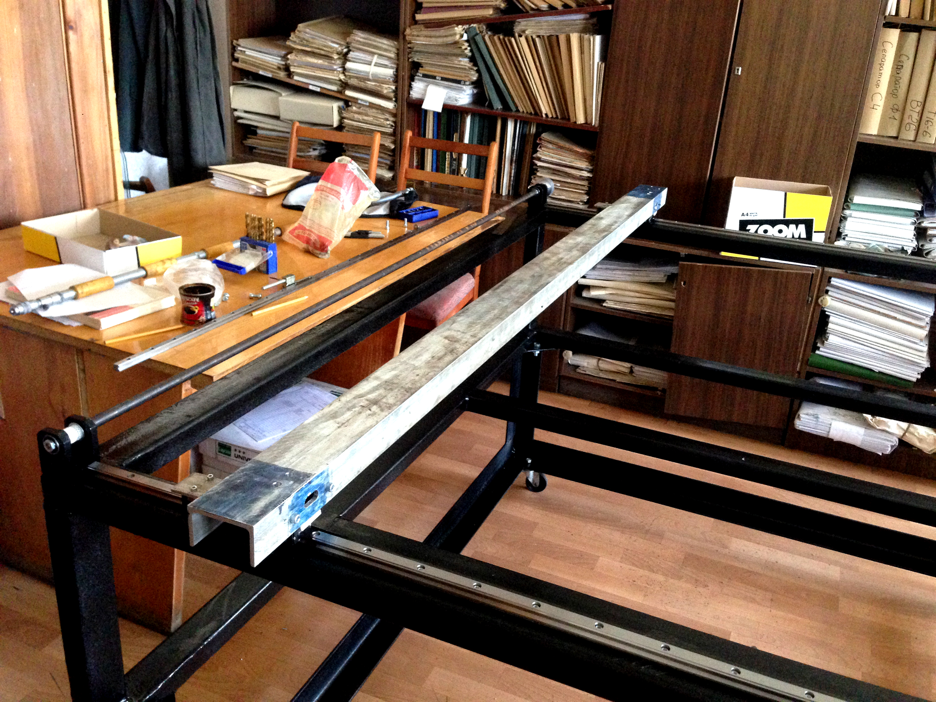

Потихоньку собираю.немного фоток.
IMG_6420.JPG (3265 просмотров) <a class='original' href='./download/file.php?id=54914&mode=view' target=_blank>Загрузить оригинал (1.29 МБ)</a>
IMG_6421.JPG (3265 просмотров) <a class='original' href='./download/file.php?id=54915&mode=view' target=_blank>Загрузить оригинал (4.59 МБ)</a>
IMG_6423.JPG (3265 просмотров) <a class='original' href='./download/file.php?id=54916&mode=view' target=_blank>Загрузить оригинал (3.74 МБ)</a>
IMG_6424.JPG (3265 просмотров) <a class='original' href='./download/file.php?id=54917&mode=view' target=_blank>Загрузить оригинал (3.82 МБ)</a>

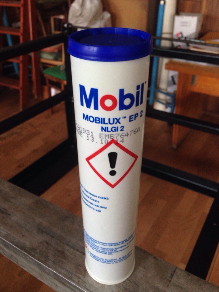

Пришла смазка) :rail:
4-AjVK165Lg.jpg (3221 просмотр) <a class='original' href='./download/file.php?id=54967&mode=view' target=_blank>Загрузить оригинал (123.34 КБ)</a>

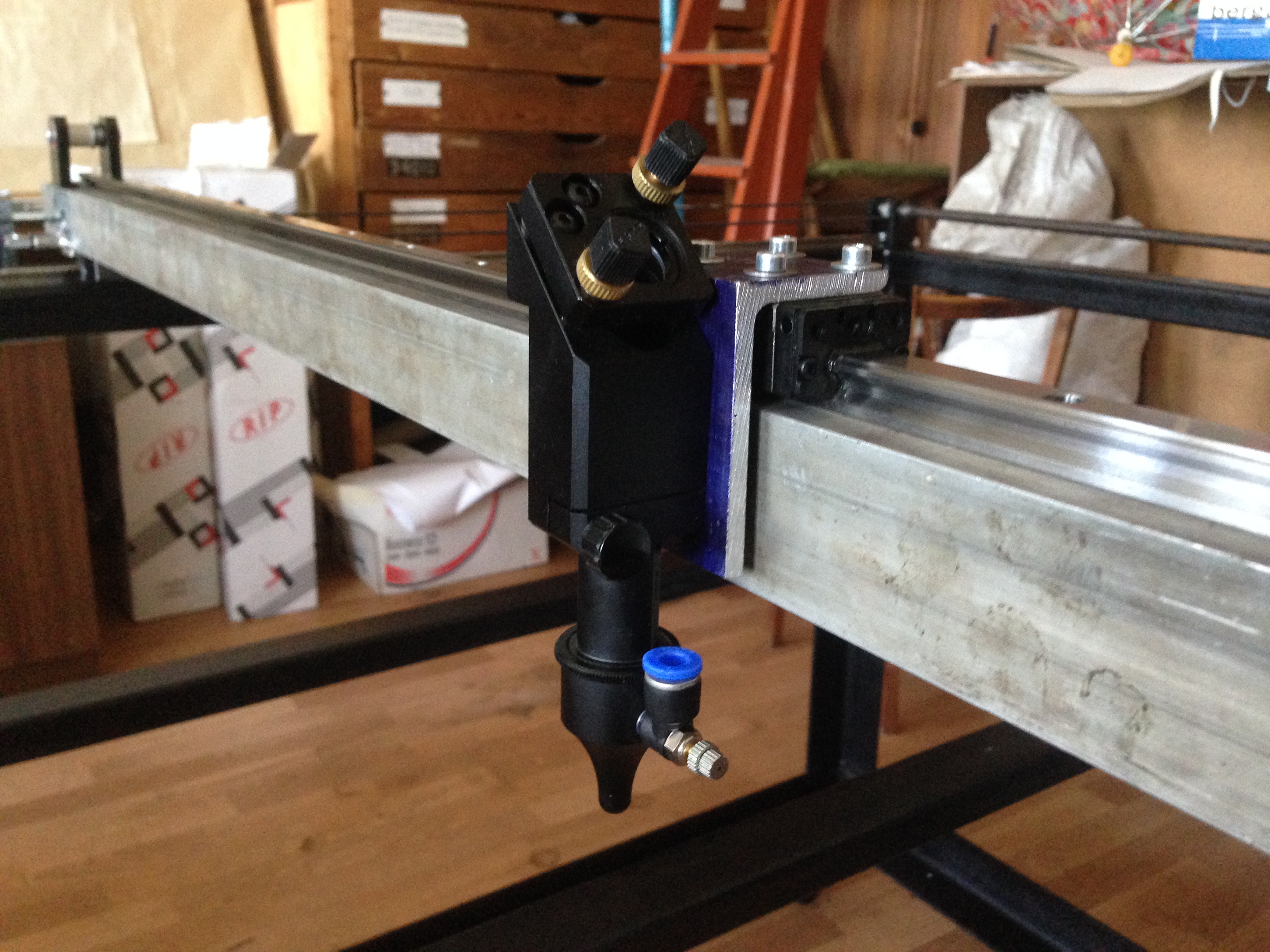

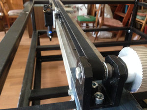

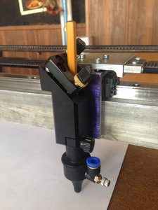

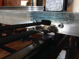

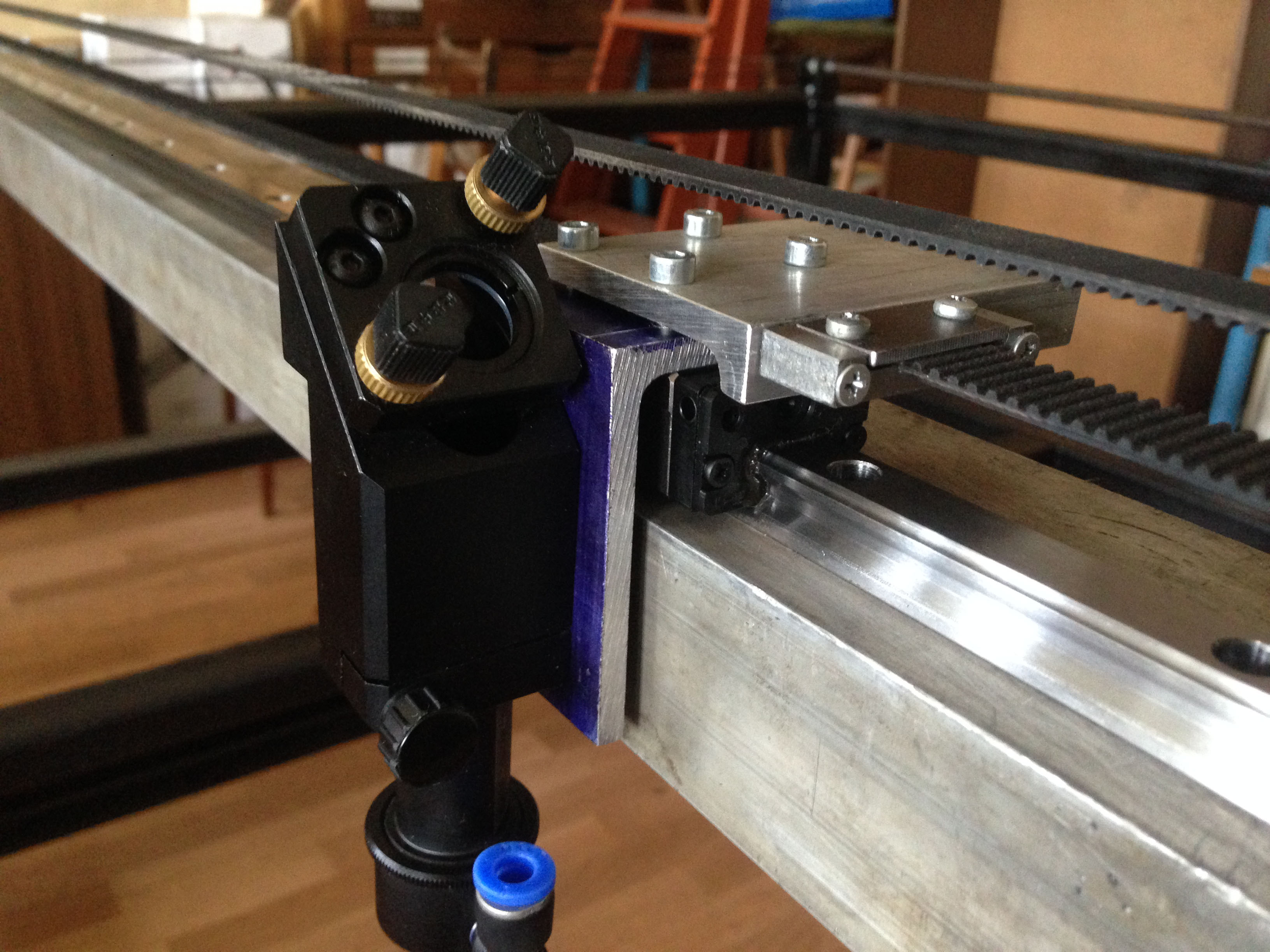

Натянул ремни, примерял головку на портале. Расточника нет, Жду пока сделают крепление под движок и буду пробовать механику запускать.
IMG_6430.JPG (3168 просмотров) <a class='original' href='./download/file.php?id=55045&mode=view' target=_blank>Загрузить оригинал (2.35 МБ)</a>
IMG_6431.JPG (3168 просмотров) <a class='original' href='./download/file.php?id=55046&mode=view' target=_blank>Загрузить оригинал (1.4 МБ)</a>
IMG_6432.JPG (3168 просмотров) <a class='original' href='./download/file.php?id=55047&mode=view' target=_blank>Загрузить оригинал (1.81 МБ)</a>
IMG_6433.JPG (3168 просмотров) <a class='original' href='./download/file.php?id=55048&mode=view' target=_blank>Загрузить оригинал (1.55 МБ)</a>

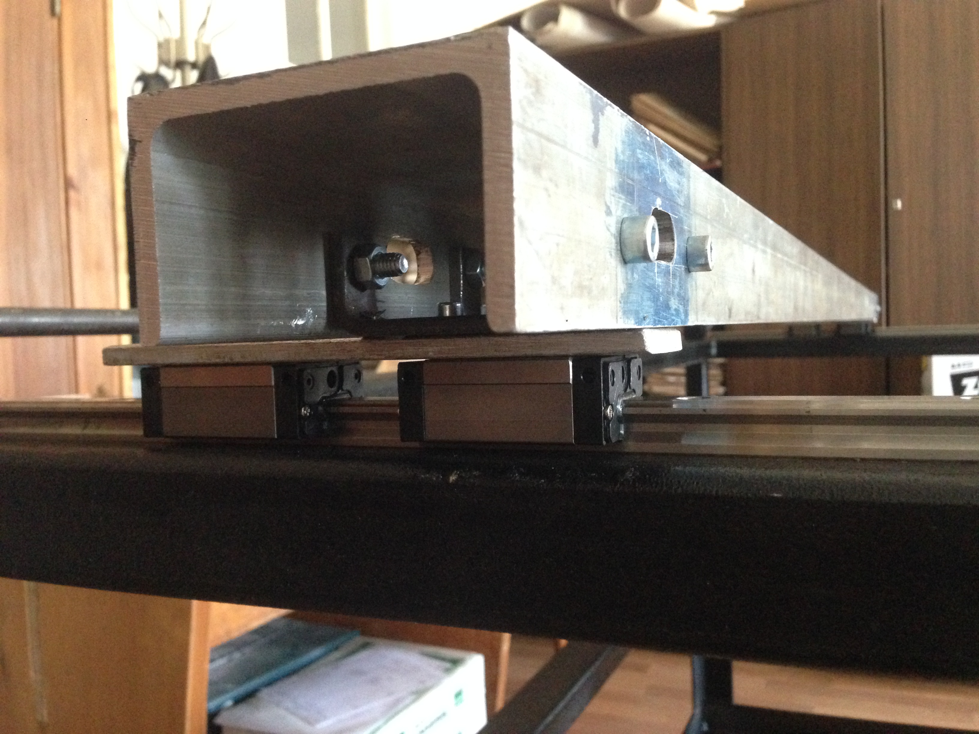

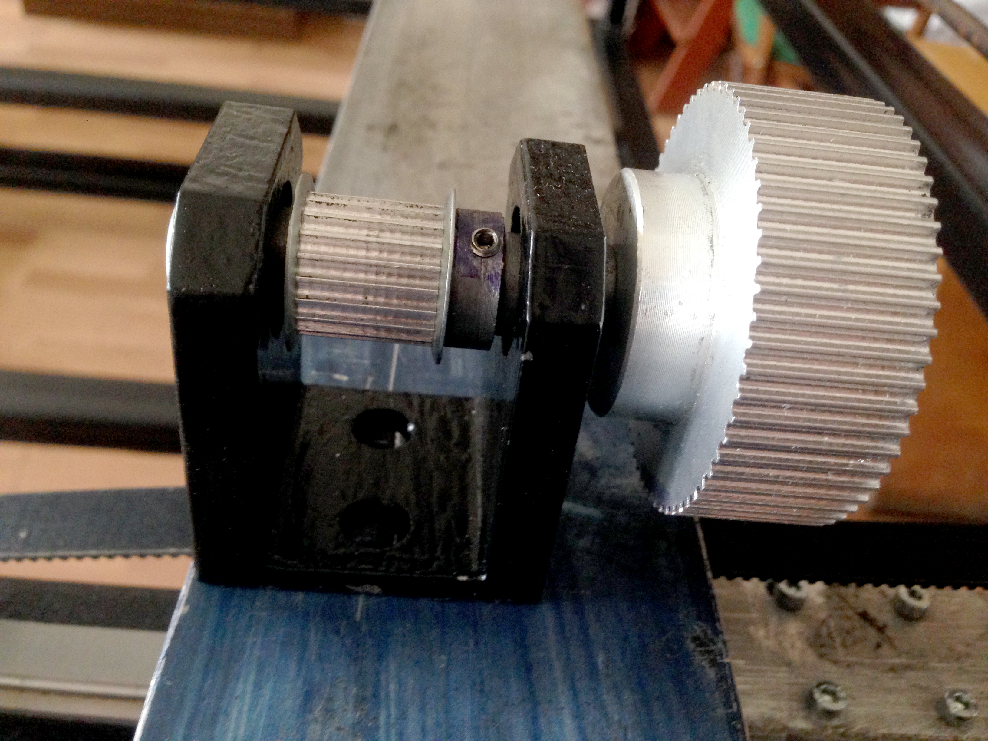

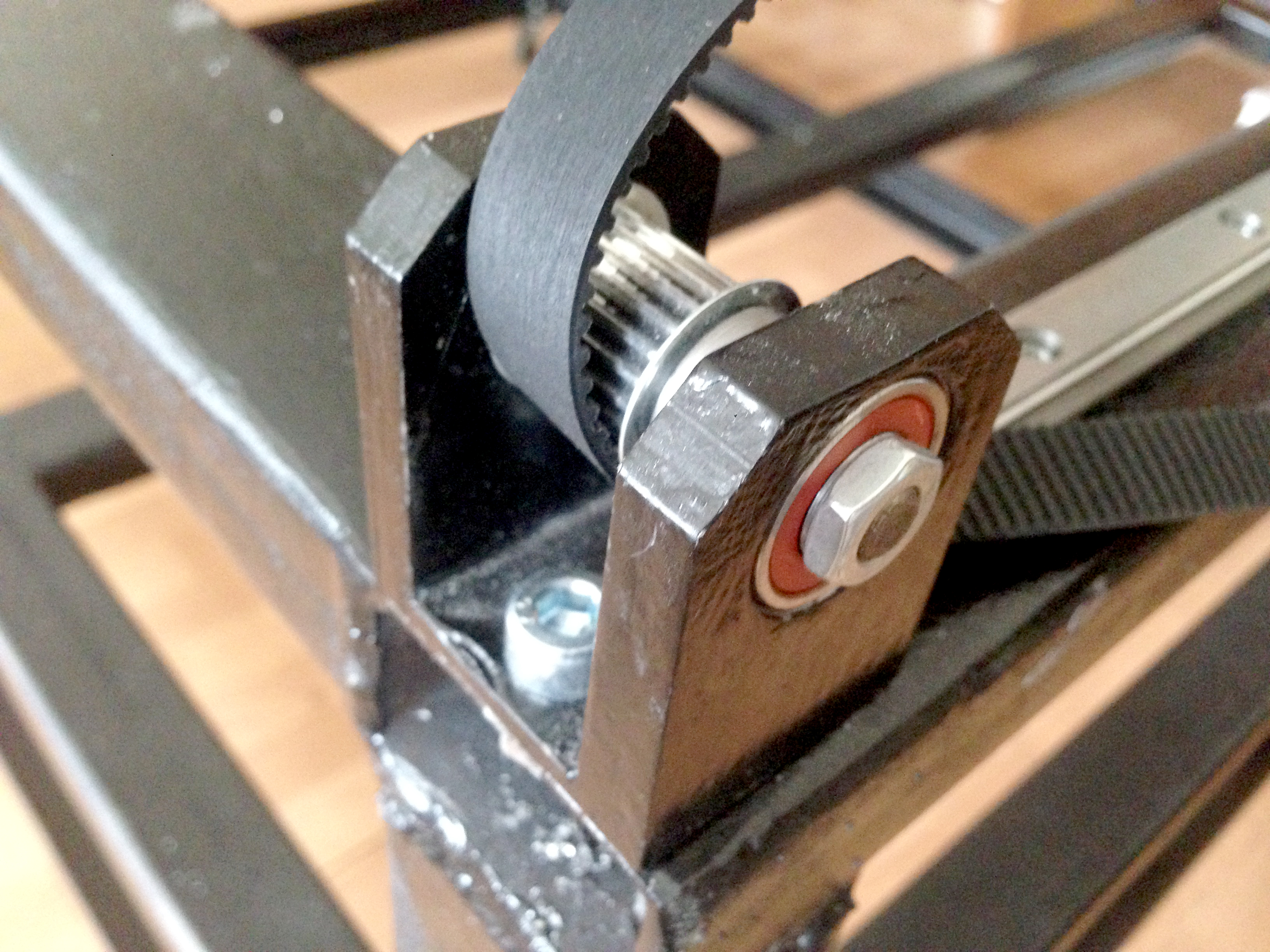

Натянул ремень по Х
3.jpg (3080 просмотров) <a class='original' href='./download/file.php?id=55273&mode=view' target=_blank>Загрузить оригинал (859.89 КБ)</a>
2.jpg (3080 просмотров) <a class='original' href='./download/file.php?id=55274&mode=view' target=_blank>Загрузить оригинал (858.7 КБ)</a>
1.jpg (3080 просмотров) <a class='original' href='./download/file.php?id=55275&mode=view' target=_blank>Загрузить оригинал (925.38 КБ)</a>
Установил ГРАФИТОВЫЙ ИЗЛУЧАТЕЛЬ) :geek: :hehehe:
