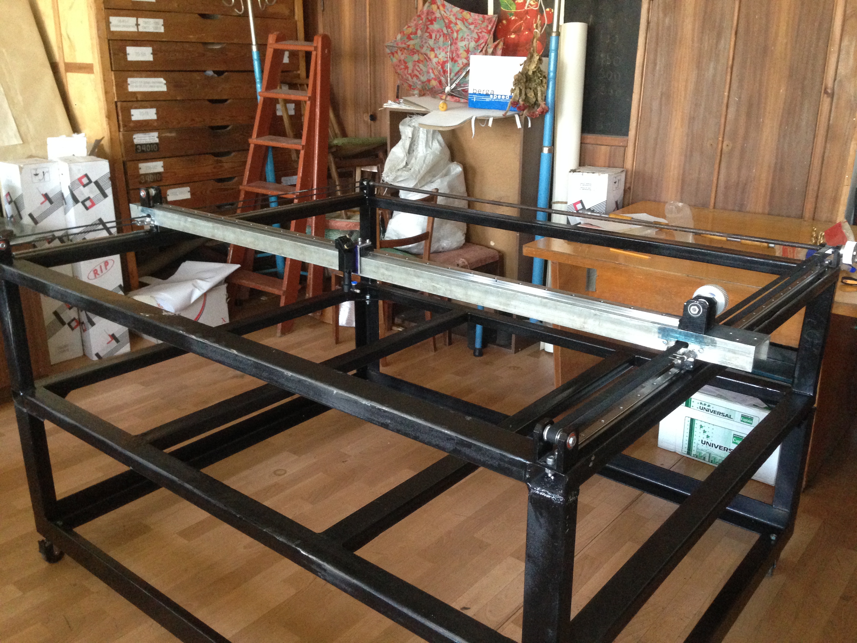

aftaev писал(а):Проще делается - выставляется одна сторона, прикручивается портал, катается и закручивается второй рельс
Тоже сначала так и планировал, но мне показалось проще выставить рельс, а потом на портале закрепить каретки, так как врятли я выставил бы все эти 4 каретки точно :thinking: (соосно и параллельно). Вообще всё должно было быть проще. На станине канавки под направляющие фрезеровали за один установ, что позволило бы добиться параллельность при установке. Первый рельс, я смонтировал без проблем, прижал его к буртику канавки и закрепил. Со вторым, по идее, все должно было быть аналогично, но он не прилегал всей плоскостью к буртику, был зазор до 1мм, и при прижиме - рельс "играл". Первое, что пришло в голову-погнулся рельс, а потом в голове, такая картинка нарисовалась)
0_7e8ac_c112dbaf_XL.jpg (3608 просмотров) <a class='original' href='./download/file.php?id=54559&mode=view' target=_blank>Загрузить оригинал (178.73 КБ)</a>
. Оказалось, что паз дугой.

Почему думаешь, что первый паз был прямой?

Atom42 писал(а):Почему думаешь, что первый паз был прямой?
Когда выставлял первый рельс, он полностью прилегал к кромке паза без визуальных зазоров и люфтов. В тот момент и мыслей о кривизне не возникало

Сообщение Atom42 »
По хорошему проверить бы линейкой или по линейке, рельс в легкую форму паза примет без зазоров ;), сотки ИМХО на глаз не увидеть.

Atom42 писал(а):По хорошему проверить бы линейкой или по линейке, рельс в легкую форму паза примет без зазоров , сотки ИМХО на глаз не увидеть.
Согласен, уже проверил все ровненько.
