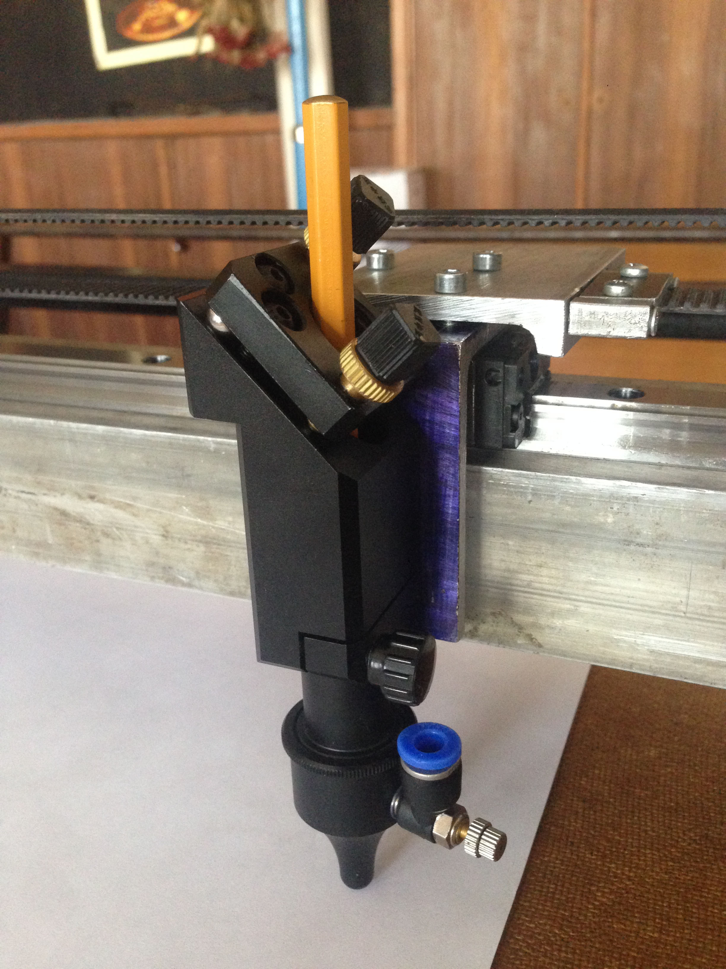

Натянул ремни, примерял головку на портале. Расточника нет, Жду пока сделают крепление под движок и буду пробовать механику запускать.

Натянул ремень по Х
3.jpg (3297 просмотров) <a class='original' href='./download/file.php?id=55273&mode=view' target=_blank>Загрузить оригинал (859.89 КБ)</a>
2.jpg (3297 просмотров) <a class='original' href='./download/file.php?id=55274&mode=view' target=_blank>Загрузить оригинал (858.7 КБ)</a>
1.jpg (3297 просмотров) <a class='original' href='./download/file.php?id=55275&mode=view' target=_blank>Загрузить оригинал (925.38 КБ)</a>
Установил ГРАФИТОВЫЙ ИЗЛУЧАТЕЛЬ) :geek: :hehehe:
5.jpg (3297 просмотров) <a class='original' href='./download/file.php?id=55271&mode=view' target=_blank>Загрузить оригинал (922.99 КБ)</a>
4.jpg (3297 просмотров) <a class='original' href='./download/file.php?id=55272&mode=view' target=_blank>Загрузить оригинал (757.76 КБ)</a>
Re: Проект 100W СО2 Лазерный раскройщик/гравер 1500x1200
Dimager писал(а):Установил ГРАФИТОВЫЙ ИЗЛУЧАТЕЛЬ
И, как излучает? :hehehe:
