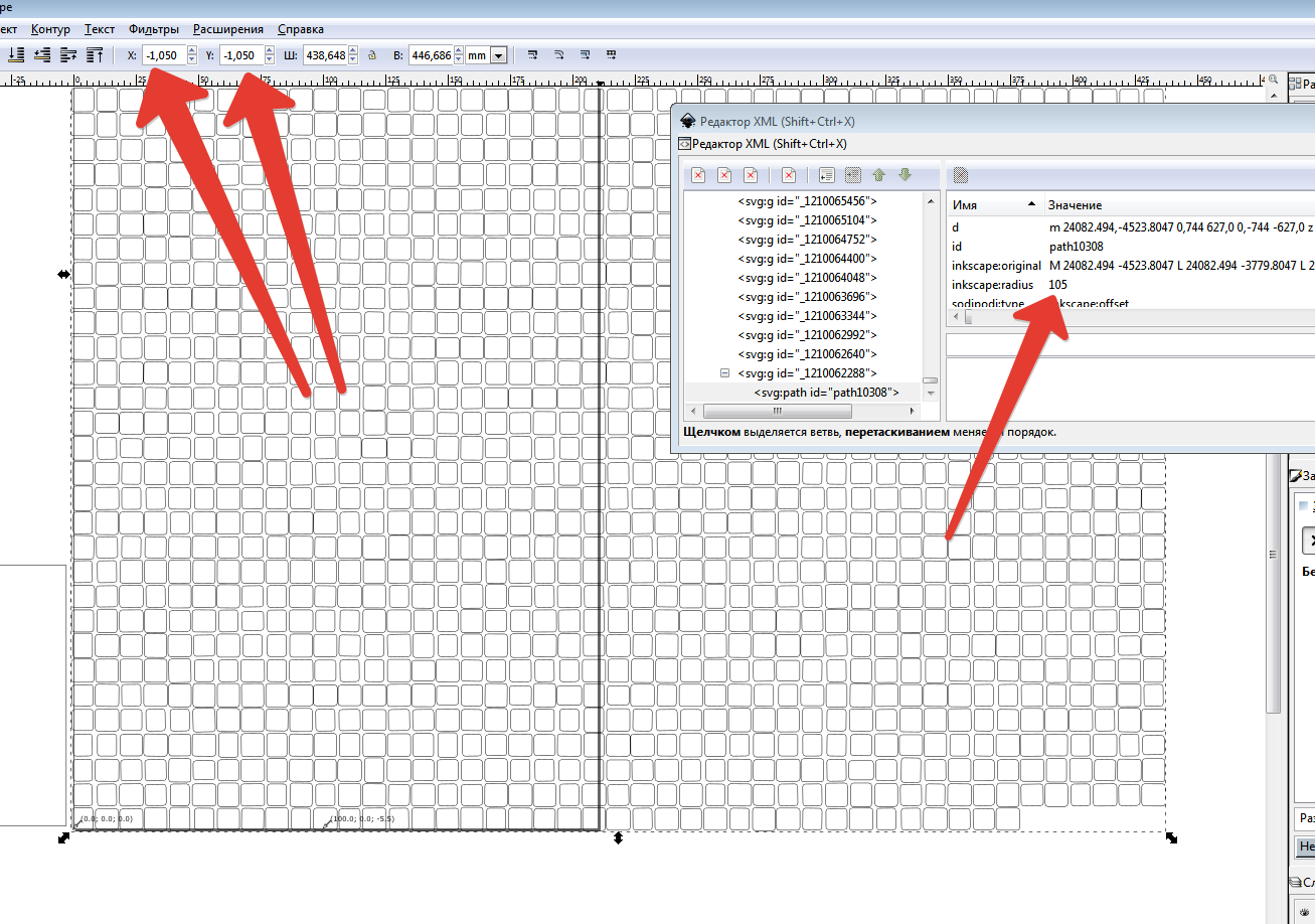

Re: Gcodetools - plug-in Inkscape для экспорта в Gcode
Сообщение власпохабин »
рядом объекты, созданные в inkscape "компенсируются" корректно..
файл с "проблемными" объектами в приложении
drawing1000.svg
(28.38 КБ) 942 скачивания
Сообщения: 22776
А если сначала разгруппировать?
власпохабин
Сообщения: 10
Зарегистрирован: 07 май 2015, 02:46
разгруппировывал в инскайпе и в CD в разных вариантах и преобразовывал в курвы - все перепробывал.. с утра бился..
проблему (для себя) решил таким образом: при введении атрибута inkscape:radius 105 (!без миллиметров) величина компенсации становится (необходимой) 1,05мм
подчеркиваю - все сказанное касается только импортированных объектов..

elephant007
Сообщения: 857
Репутация: 332
Откуда: Сибирь, Томск
Сообщение elephant007 »
Инскейпу нужно в явном виде указывать единицы. не просто 100, а 100mm. потому как он при любом удобном случае пытается принять циферку в своей родной размерности - px.
А еще попробуй импортировать через формат dxf. При импорте спросит, с каким коэффициентом массштабирования открывать. В твоем случае коэффициент 0,01
