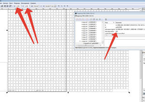

разгруппировывал в инскайпе и в CD в разных вариантах и преобразовывал в курвы - все перепробывал.. с утра бился..
проблему (для себя) решил таким образом: при введении атрибута inkscape:radius 105 (!без миллиметров) величина компенсации становится (необходимой) 1,05мм
подчеркиваю - все сказанное касается только импортированных объектов..
2015-05-25 14-42-30 Скриншот экрана.png (8670 просмотров) <a class='original' href='./download/file.php?id=51002&mode=view' target=_blank>Загрузить оригинал (263.13 КБ)</a>
elephant007
Сообщения: 768
Репутация: 332
Откуда: Сибирь, Томск
Re: Gcodetools - plug-in Inkscape для экспорта в Gcode
Сообщение elephant007 »
Инскейпу нужно в явном виде указывать единицы. не просто 100, а 100mm. потому как он при любом удобном случае пытается принять циферку в своей родной размерности - px.
А еще попробуй импортировать через формат dxf. При импорте спросит, с каким коэффициентом массштабирования открывать. В твоем случае коэффициент 0,01

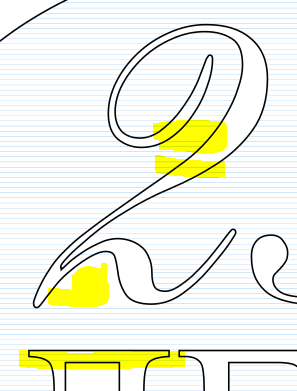

Начал понемногу разбираться с сабжем...
Не могу понять отчего при Fill Area происходит такая штука (выделено желтым):
Снимок.PNG (8286 просмотров) <a class='original' href='./download/file.php?id=54588&mode=view' target=_blank>Загрузить оригинал (27.53 КБ)</a>
Часть линий пути не проходит там, где должна, а часть проходит где не должна... Отчего так?
Глюк...
Обычно проявляется когда есть узлы с коротенькими рычагами повернутыми в какую-нибудь хитрую сторону, которые на форму практически не влияют, а вот на вторую производную рядом с этим узло очеень сильно влияют...
Достаточно просто перерисовать голубие линии вручную и потом код из этого пути нормально сгенерится?
Да.
