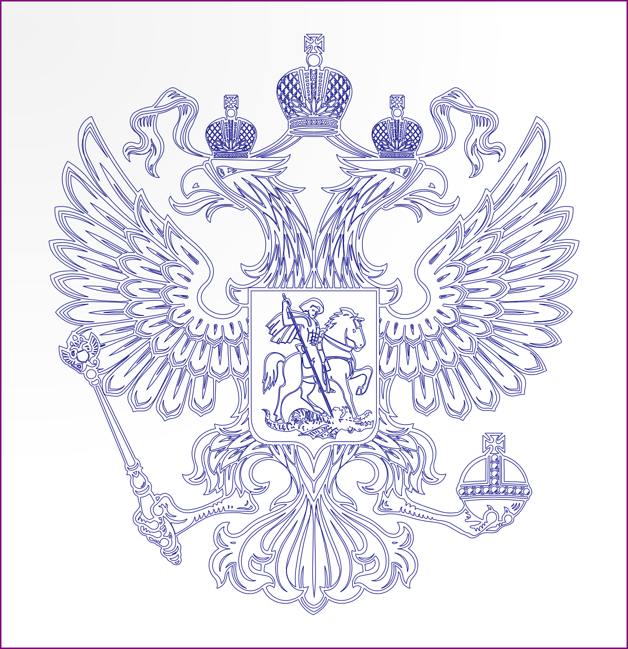

Сгенерированный Gкод в EMC2 (690425 просмотров) <a class='original' href='./download/file.php?id=507&sid=dba91fe9e61bdf35b06445568c3b23a0&mode=view' target=_blank>Загрузить оригинал (21.99 КБ)</a>
