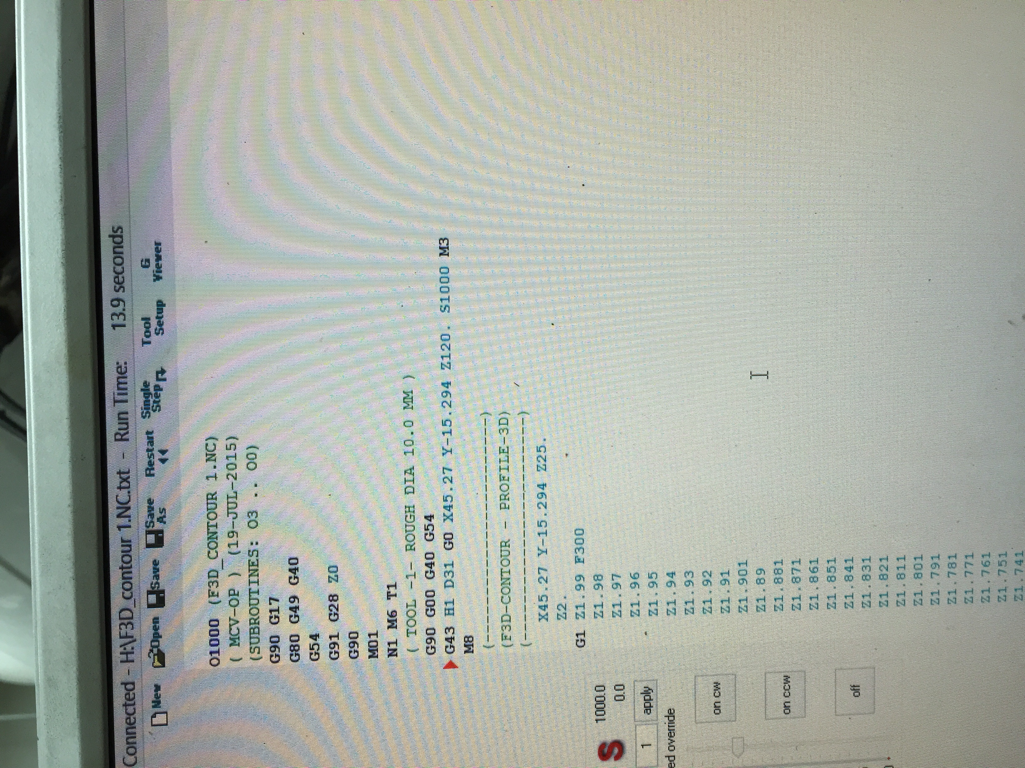

Re: SolidCAM
Сообщение Дабрила »
Так на него заругался кмоушен
image.jpg (3012 просмотров) <a class='original' href='./download/file.php?id=54411&mode=view' target=_blank>Загрузить оригинал (3.3 МБ)</a>
image.jpg (3012 просмотров) <a class='original' href='./download/file.php?id=54418&mode=view' target=_blank>Загрузить оригинал (3.23 МБ)</a>
image.jpg (3012 просмотров) <a class='original' href='./download/file.php?id=54419&mode=view' target=_blank>Загрузить оригинал (2.98 МБ)</a>
image.jpg (3012 просмотров) <a class='original' href='./download/file.php?id=54420&mode=view' target=_blank>Загрузить оригинал (3.94 МБ)</a>
image.jpg (3012 просмотров) <a class='original' href='./download/file.php?id=54421&mode=view' target=_blank>Загрузить оригинал (3.15 МБ)</a>

ukr-sasha
Сообщения: 3401
Репутация: 2181
Откуда: Киев, Украина
Re: SolidCAM
Сообщение ukr-sasha »
Дабрила писал(а):Ну парни, у меня опускаются руки(((
Могу предположить, что постпроцессор неправильно подключил. У других же работает.
Дабрила писал(а):Так на него заругался кмоушен
Нужно убрать параметр диаметра D31:
solidcam_test.jpg (2999 просмотров) <a class='original' href='./download/file.php?id=54424&mode=view' target=_blank>Загрузить оригинал (358.06 КБ)</a>
