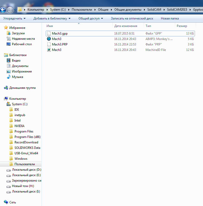

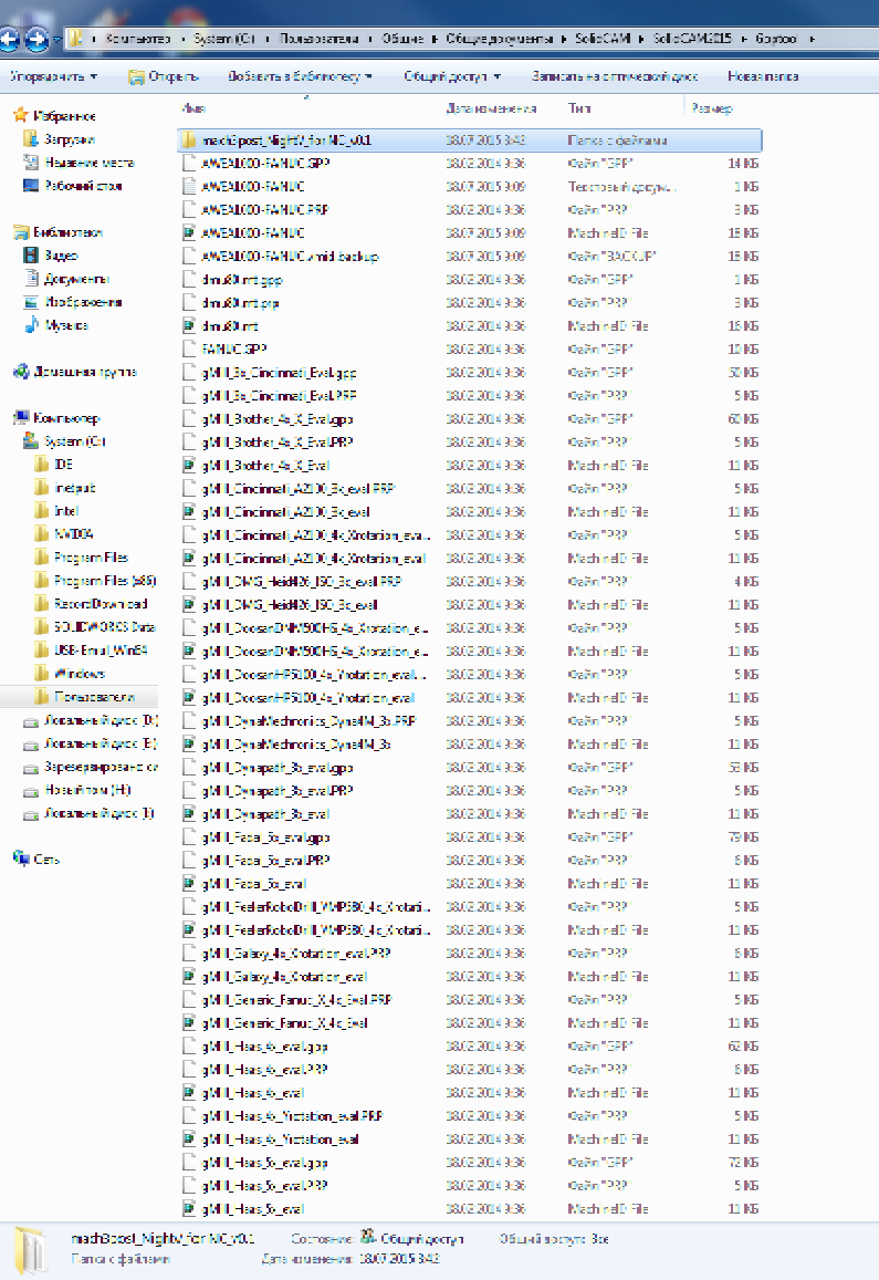

Бросил файлпо сцилке как вы подсказали, попробовал найти его в каме в выборе поста, в списке ненашол его, может надо его в папку 2015 бросать? счас попробую.

список постов.png (3253 просмотра) <a class='original' href='./download/file.php?id=54339&mode=view' target=_blank>Загрузить оригинал (212.98 КБ)</a>
вот тут папка появилась, в ней вот такие файлы
список постов 2.png (3253 просмотра) <a class='original' href='./download/file.php?id=54340&mode=view' target=_blank>Загрузить оригинал (84.76 КБ)</a>
и пока они в папке КАд их невидит, какие их них достать из папки положить туда где все посты,

так это в самом постпроцесоре править надо? а как туда залезть? я так понимаю в файлах из списка постов?
может тот что мне посоветовали пост корректно заработает, но я незнаю какой из файлов из архива в корневую папку с постами выкладывать, подскажите? я выше скрин выкладывал
Re: SolidCAM
Сам пост имеет расширение .GPP, открывать хоть блокнотом...

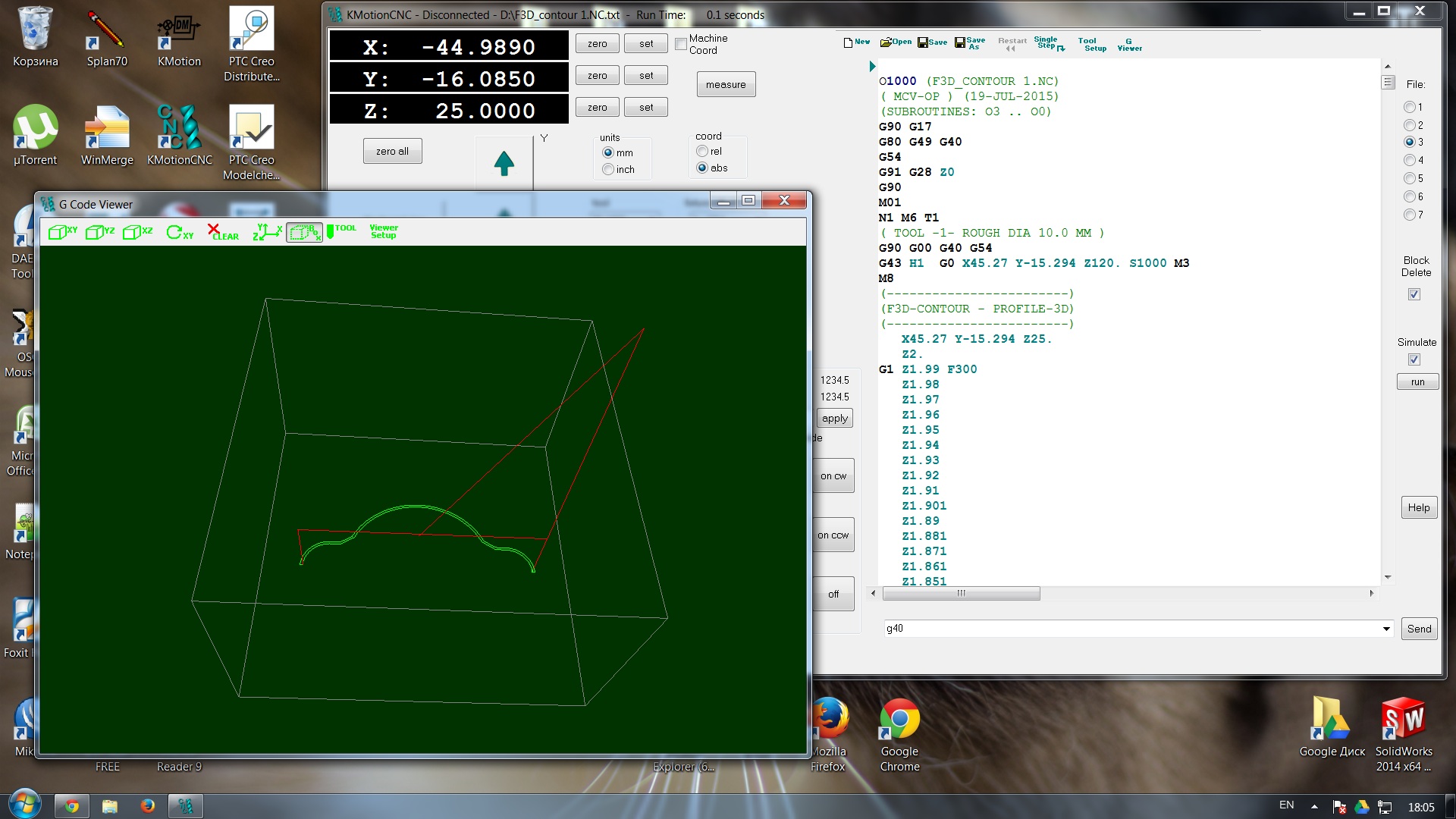

Ну парни, у меня опускаются руки(((
7.png (3195 просмотров) <a class='original' href='./download/file.php?id=54422&mode=view' target=_blank>Загрузить оригинал (22.78 КБ)</a>
И так раз 50, то линия не та то контур, нажимаеш ОК и сразу выскакивает следующая ошибка, это на посте который маш3 - и код на нем не сгенерировался, потом я включил пост просто фанук, без цифр, на нем сгенерировался такой код
F3D_contour 1.NC.txt
(36.96 КБ) 1049 скачиваний

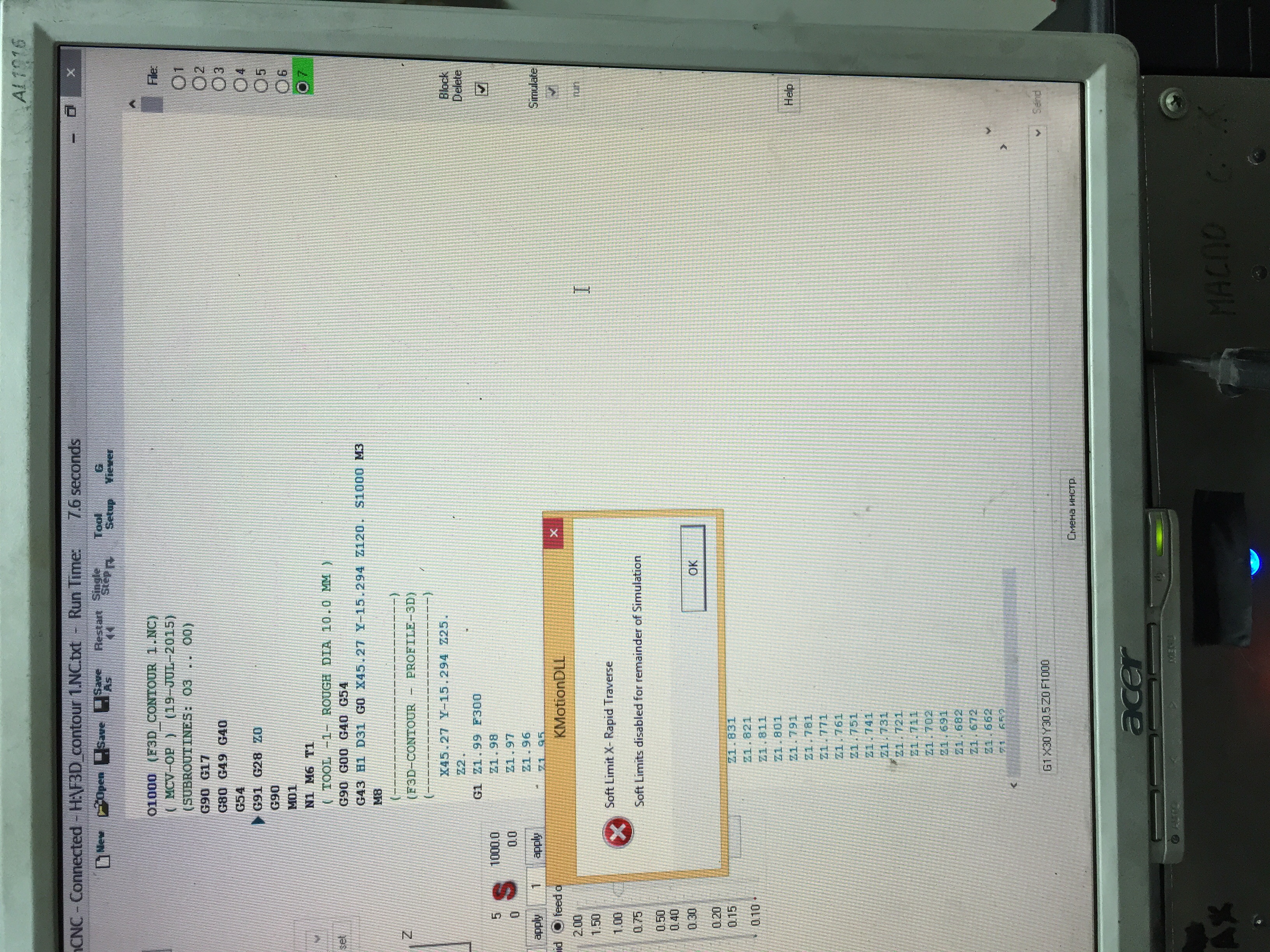

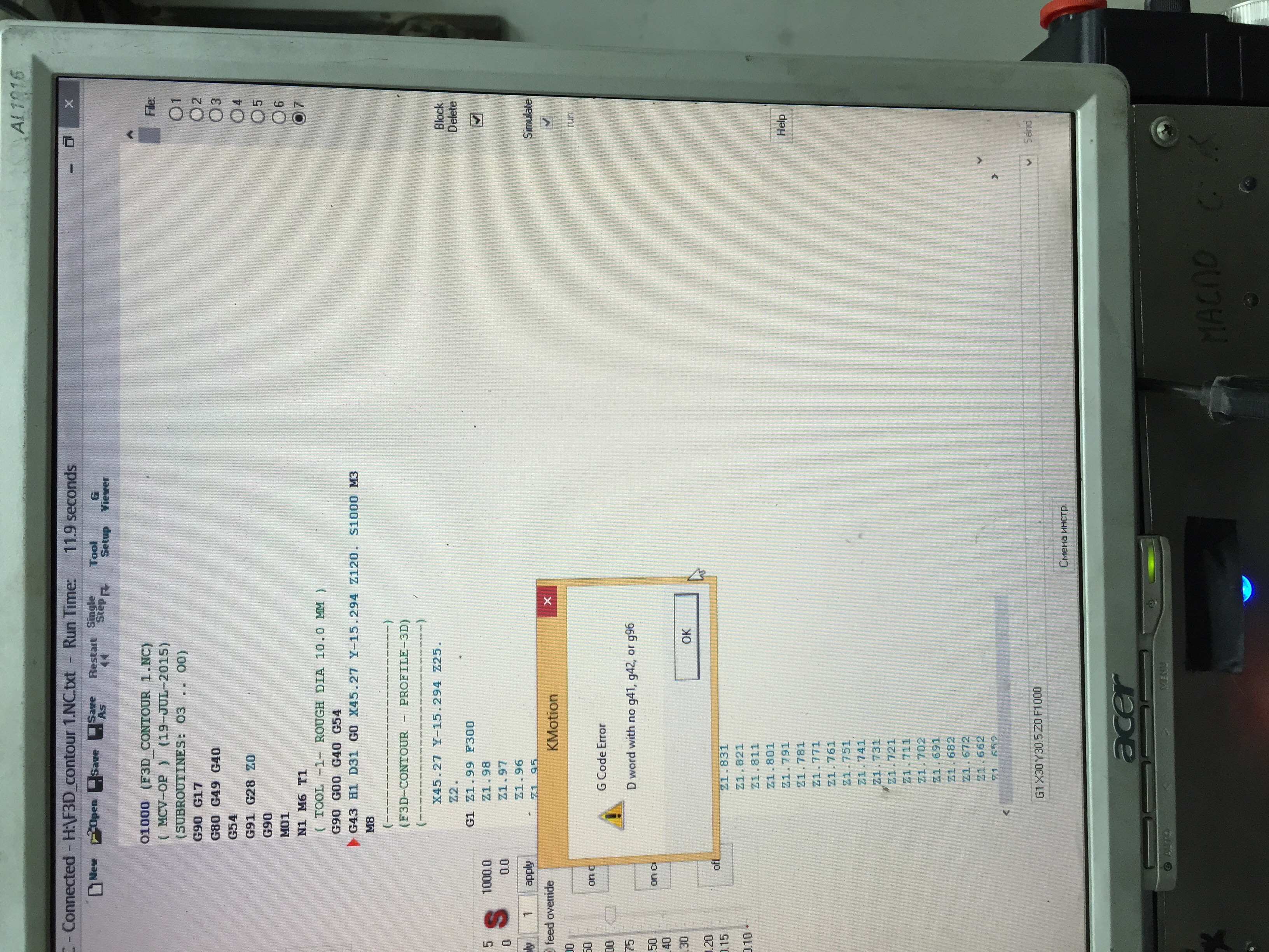

Так на него заругался кмоушен
image.jpg (3199 просмотров) <a class='original' href='./download/file.php?id=54411&mode=view' target=_blank>Загрузить оригинал (3.3 МБ)</a>
image.jpg (3199 просмотров) <a class='original' href='./download/file.php?id=54418&mode=view' target=_blank>Загрузить оригинал (3.23 МБ)</a>
image.jpg (3199 просмотров) <a class='original' href='./download/file.php?id=54419&mode=view' target=_blank>Загрузить оригинал (2.98 МБ)</a>
image.jpg (3199 просмотров) <a class='original' href='./download/file.php?id=54420&mode=view' target=_blank>Загрузить оригинал (3.94 МБ)</a>
image.jpg (3199 просмотров) <a class='original' href='./download/file.php?id=54421&mode=view' target=_blank>Загрузить оригинал (3.15 МБ)</a>

Могу предположить, что постпроцессор неправильно подключил. У других же работает.
Дабрила писал(а):Так на него заругался кмоушен
Нужно убрать параметр диаметра D31:

Саня, я скачал архив, разархивировал, взял оттуда файл с таким же разрешением как и в других постах и положил его в папку как подсказывали выше но не в 2013 как в подсказывали (есть и такая но она пуста, я положил туда сразу но в каме она неотразилась) а в 2015 туда где все посты и лежат, после этого зашол в кам и она в списке отобразилась, я выбрал ее.
Счас еще раз пробовать буду.
