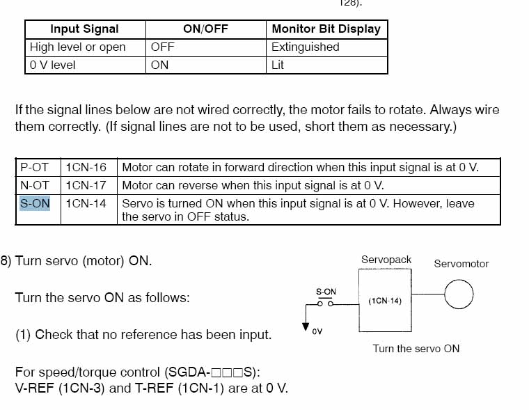

прочитал свой пост и понял, что спросил как-то размыто.
до этого я подключал сервопак и через СигмаВин в ручном режиме крутил мотор. При этом я вручную нажимал ServoON в диалоговом окне.
какую теперь манипуляцию провести чтобы серва вставала в режим удержания когда я хочу каналогом ее покрутить?
подать напряжение вручную на соответствующий пин сервопака или все же через каналог завести?
вот, нашел в мануале. чтобы включить, нужно подать 0V? это каким же образом можно ноль вольт подать?

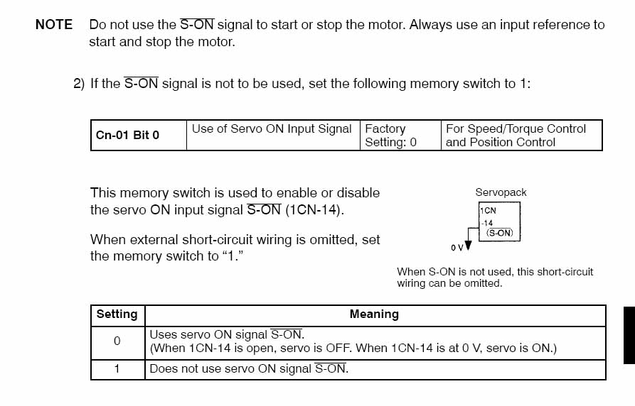

вот еще выдержка из мануала. когда читаешь вроде понятно, но общий смысл ускользает.
то есть нужно или как-то подать 0V на соответствующий пин либо вообще отключить S-ON (и тогда, наверное, все будет включаться при подаче питания). memory switch это, видимо имеется ввиду настройка черех интерфейсный кабель панели оператора?

поковырялся во всех мануалах, что есть возможность. вроде как по-другому и не включить.
внешние сигналы подаются с помощью внешнего БП на 24В.
значит, либо напрямую подключить +24 на соответствующий пин CN1, а ноль на S-on и должно пойти питание, либо то же самое, но через каналог и тогда все должно включаться при инициализации осей.

В настройках сервы можно "сказать" что S-On. POT NOT (концевики) всегда активны и тогда при подаче напряжения будет серва в режиме удержания инет необходимости в +24в
Александр_ писал(а):то есть нужно или как-то подать 0V на соответствующий пин либо вообще отключить S-ON (и тогда, наверное, все будет включаться при подаче питания).
Если посмотреть на схему http://www.cnc-club.ru/forum/download/f ... &mode=view или в мануале то там общий для всех сигналов +24в, а -24в(0V) подключается на нужный пин SON, POT, NOT

по моему параметр cn-01 в настройках сервы поменять и она должна встать на удержание

Сделал компу реанимацию путем замены видеокарты, сменил настройки сервопака. Подключил - работает!

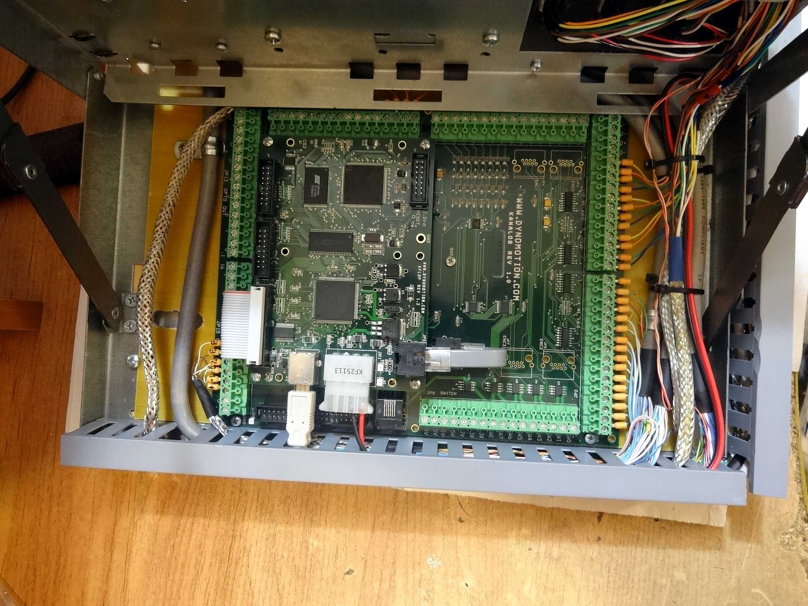

начал вживлять кфлоп и каналог. наметилась большая проблема с линейками - шлейф проводов от них висит и мешает, а воткнуть некуда

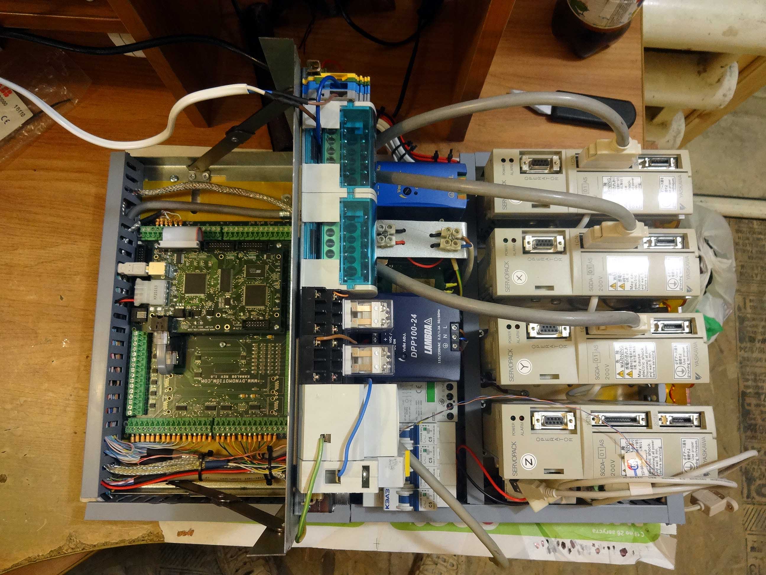

вроде подключил все что нужно (правда, пока много проводов из разъема 1cn осталось. наверное, потом потребуются). касаемо габарито были споры - вроде все с трудом, но влезло. концептуально, думаю, ничего не изменится. тупанул с тормозом - распайку кабелей 1cn заказал на стороне (слишком тонкая для меня работа - паяю не очень). не учел, что один мотор с тормозом. итог - на всех кабелях пины 7 и 10 не распаяны :-(
обдумываю как выйти из ситуации. попробую расковырять разъем и что-то придумать, но на всякий случай спрошу - возможно ли сделать управление тормозом не от сервопака? скажем, пусть включается при включении силы когда серва и так встает на удержание? правда, если ошибка и сила отрубится тормоз мгновенно включится, а это нехорошо.

как бы не сгорело чего от перегрева из-за плотного монтажа....
Re: Yaskawa SGDA-01AS+SGM-01U3B4L освоение, настройка
ukr-sasha писал(а):как бы не сгорело чего от перегрева из-за плотного монтажа...
Экономия хоть чего (в том числе и места в корпусе) и хоть на чём, обычно выходит боком...
А электроника «любит» воздух.

ukr-sasha писал(а):как бы не сгорело чего от перегрева из-за плотного монтажа....
на сервопаках кулеры продувают теплый воздух снизу вверх. в самом шкафу тоже будет вентилятор. ну и в общем, конечно, буду посматривать за нагревом. кфлоп же сам вряд ли сильно греется?
