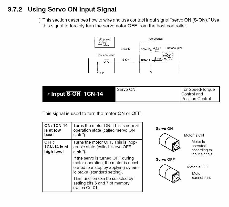

прочитал свой пост и понял, что спросил как-то размыто.
до этого я подключал сервопак и через СигмаВин в ручном режиме крутил мотор. При этом я вручную нажимал ServoON в диалоговом окне.
какую теперь манипуляцию провести чтобы серва вставала в режим удержания когда я хочу каналогом ее покрутить?
подать напряжение вручную на соответствующий пин сервопака или все же через каналог завести?
вот, нашел в мануале. чтобы включить, нужно подать 0V? это каким же образом можно ноль вольт подать?

поковырялся во всех мануалах, что есть возможность. вроде как по-другому и не включить.
внешние сигналы подаются с помощью внешнего БП на 24В.
значит, либо напрямую подключить +24 на соответствующий пин CN1, а ноль на S-on и должно пойти питание, либо то же самое, но через каналог и тогда все должно включаться при инициализации осей.

Александр_ писал(а):При этом я вручную нажимал ServoON в диалоговом окне.
В настройках сервы можно "сказать" что S-On. POT NOT (концевики) всегда активны и тогда при подаче напряжения будет серва в режиме удержания инет необходимости в +24в
Александр_ писал(а):то есть нужно или как-то подать 0V на соответствующий пин либо вообще отключить S-ON (и тогда, наверное, все будет включаться при подаче питания).
Если посмотреть на схему http://www.cnc-club.ru/forum/download/f ... &mode=view или в мануале то там общий для всех сигналов +24в, а -24в(0V) подключается на нужный пин SON, POT, NOT
Re: Yaskawa SGDA-01AS+SGM-01U3B4L освоение, настройка
Показано где нужно в настройках включить S-On и выключить POT/NOT

по моему параметр cn-01 в настройках сервы поменять и она должна встать на удержание

тут как назло именно сегодня сдох комп в котором был СОМ-порт и на котором тренировался. а в том системнике с которого пишу уже только USB натыканы. как-то можно, может, через переходник подключиться? а то не могу влезть в настройки сервопака
Александр_
Сообщения: 1740
Репутация: 122
Сообщение Александр_ »
Сделал компу реанимацию путем замены видеокарты, сменил настройки сервопака. Подключил - работает!

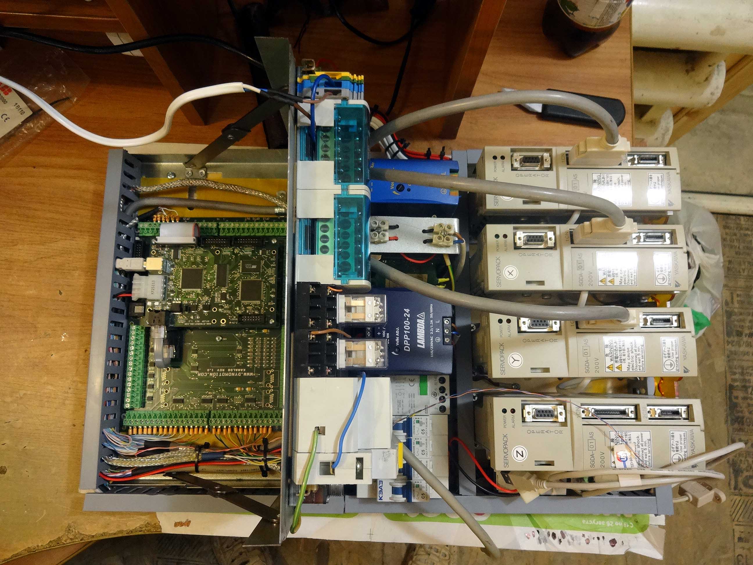

начал вживлять кфлоп и каналог. наметилась большая проблема с линейками - шлейф проводов от них висит и мешает, а воткнуть некуда

вроде подключил все что нужно (правда, пока много проводов из разъема 1cn осталось. наверное, потом потребуются). касаемо габарито были споры - вроде все с трудом, но влезло. концептуально, думаю, ничего не изменится. тупанул с тормозом - распайку кабелей 1cn заказал на стороне (слишком тонкая для меня работа - паяю не очень). не учел, что один мотор с тормозом. итог - на всех кабелях пины 7 и 10 не распаяны :-(
обдумываю как выйти из ситуации. попробую расковырять разъем и что-то придумать, но на всякий случай спрошу - возможно ли сделать управление тормозом не от сервопака? скажем, пусть включается при включении силы когда серва и так встает на удержание? правда, если ошибка и сила отрубится тормоз мгновенно включится, а это нехорошо.

ukr-sasha писал(а):как бы не сгорело чего от перегрева из-за плотного монтажа....
на сервопаках кулеры продувают теплый воздух снизу вверх. в самом шкафу тоже будет вентилятор. ну и в общем, конечно, буду посматривать за нагревом. кфлоп же сам вряд ли сильно греется?
