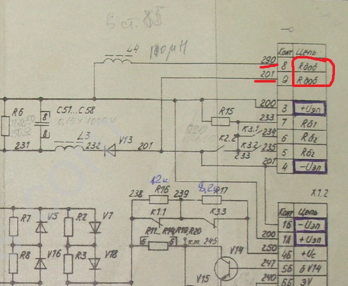

Борис1

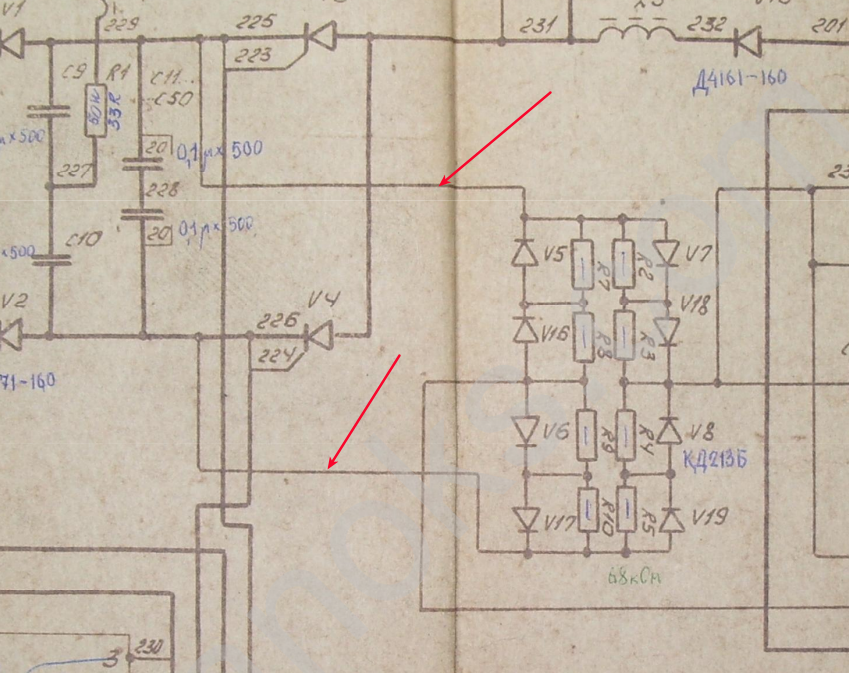

Ничего не перегорит если 247 провод (на рисунке плата БСН) пока отцепить от розетки Х1.2. Ведь этот провод ответственен за ограничение напряжения заряда кондеров и тока следовательно?

Это прошивной. Поэтому без вибрации/поджига не обойтись.
Пока еще работаю над увеличением скорости. Вот отсоединил я кажется вот это Rдоб на рисунке(куча параллельных резисторов под вентилятором). Искры уже посильнее.Хотя вольтметр второй вместо привычных 80 вольт, сначала медленно снизился с 50 и 10-20 в рисует.Ну это так.Для инфы.

Сообщения: 8340
Репутация: 1589
Re: Генератор импульсов для электроэрозионной обработки
Сообщение nkp »
Борис1 писал(а):Ничего не перегорит если 247 провод (на рисунке плата БСН) пока отцепить от розетки Х1.2. Ведь этот провод ответственен за ограничение напряжения заряда кондеров и тока следовательно?
ток здесь не очень ограничить можно ,только напряжение...
схема эта в основном для "ровной" работы при изменении нагрузки (а она меняется из-за многих факторов)
по поводу отключить:
если сгорит - то только предохранитель...
и это будет значить , что схема таки работает нормально...
отключать легче всего здесь:
Выделение_030.png (3097 просмотров) <a class='original' href='./download/file.php?id=50810&mode=view' target=_blank>Загрузить оригинал (786.27 КБ)</a>
это спереди два провода(не надо ковырять вглубь)
