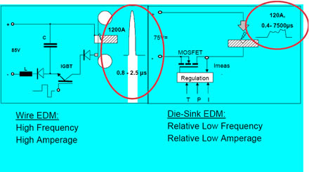

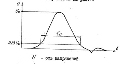

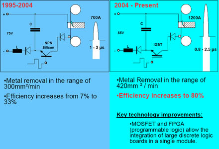

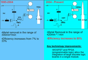

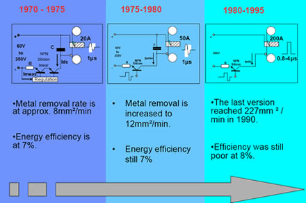

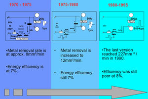

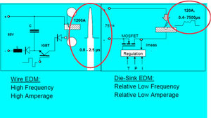

Дело в том ,что на эрозии специально делаются короткие но мощные импульсы с тем,чтобы не возникала дуга.Эрозия работает медленно ,но при этом в отличие от дуговой резки возникают очень неглубокие лунки но равномерно.Вначале следует Форма импульса то-же сложная .Вначале очень короткий высоковольтный импульс для поджига,а за ним более длинная часть непосредственно прожигающая .А вообще часто делают ещё более сложную форму.
Re: Генератор импульсов для электроэрозионной обработки
Здесь небольшое видео выложил нашего пробного генератора Re: Восстановление 4Б723М копировально-прошивочный #23
А здесь на картинках история развития эрозионной обработки понятно что нужно получить(мощные но очень короткие импульсы).

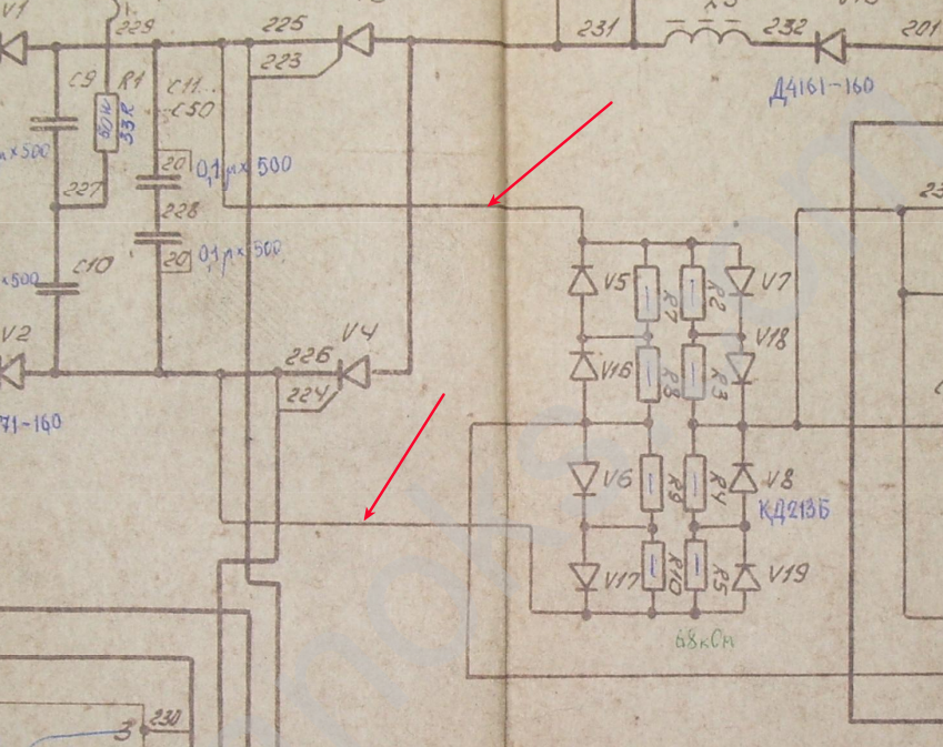

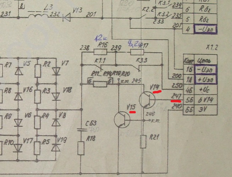

Ничего не перегорит если 247 провод (на рисунке плата БСН) пока отцепить от розетки Х1.2. Ведь этот провод ответственен за ограничение напряжения заряда кондеров и тока следовательно?

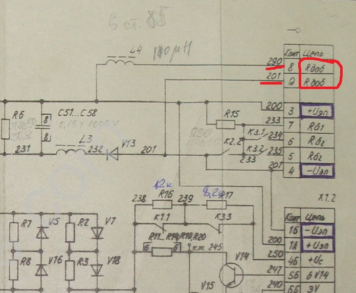

Пока еще работаю над увеличением скорости. Вот отсоединил я кажется вот это Rдоб на рисунке(куча параллельных резисторов под вентилятором). Искры уже посильнее.Хотя вольтметр второй вместо привычных 80 вольт, сначала медленно снизился с 50 и 10-20 в рисует.Ну это так.Для инфы.

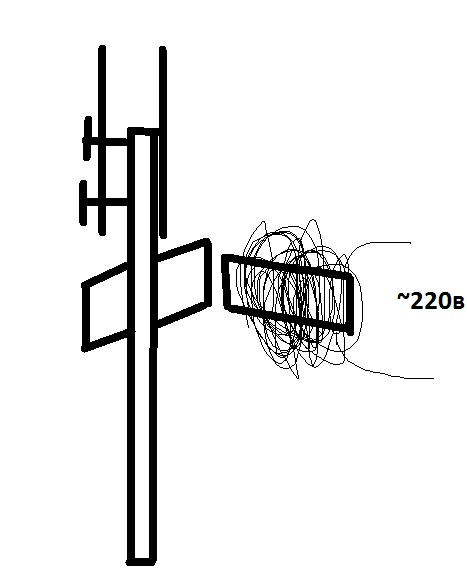

Насчет вибрации вот думаю каждый электрод делать с пластиночкой, которая будет располагаться напротив сердечника катушечки на 220в, намотанного из 0,1мм провода. Ведь должна какая-то вибрация возникать?

Борис1 писал(а):Ничего не перегорит если 247 провод (на рисунке плата БСН) пока отцепить от розетки Х1.2. Ведь этот провод ответственен за ограничение напряжения заряда кондеров и тока следовательно?
ток здесь не очень ограничить можно ,только напряжение...
схема эта в основном для "ровной" работы при изменении нагрузки (а она меняется из-за многих факторов)
по поводу отключить:
если сгорит - то только предохранитель...
и это будет значить , что схема таки работает нормально...
отключать легче всего здесь:
Выделение_030.png (3667 просмотров) <a class='original' href='./download/file.php?id=50810&sid=4664aa6fc4639118611eb92abc60860f&mode=view' target=_blank>Загрузить оригинал (786.27 КБ)</a>
это спереди два провода(не надо ковырять вглубь)
