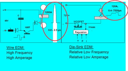

Сообщения: 34042
Re: Генератор импульсов для электроэрозионной обработки
Здесь небольшое видео выложил нашего пробного генератора Re: Восстановление 4Б723М копировально-прошивочный #23
А здесь на картинках история развития эрозионной обработки понятно что нужно получить(мощные но очень короткие импульсы).

Сообщения: 34042
Борис1, у вас какой станок то проволоки или прошивка иль что? Генератор у вас вроде от проволоки.

sidor094 писал(а):Вначале следует Форма импульса то-же сложная .Вначале очень короткий высоковольтный импульс для поджига,а за ним более длинная часть непосредственно прожигающая .А вообще часто делают ещё более сложную форму.
aftaev писал(а): у вас какой станок то проволоки или прошивка иль что? Генератор у вас вроде от проволоки.
в этом генераторе импульсы "простые" ... поджига нет - так как генератор для проволоки...
