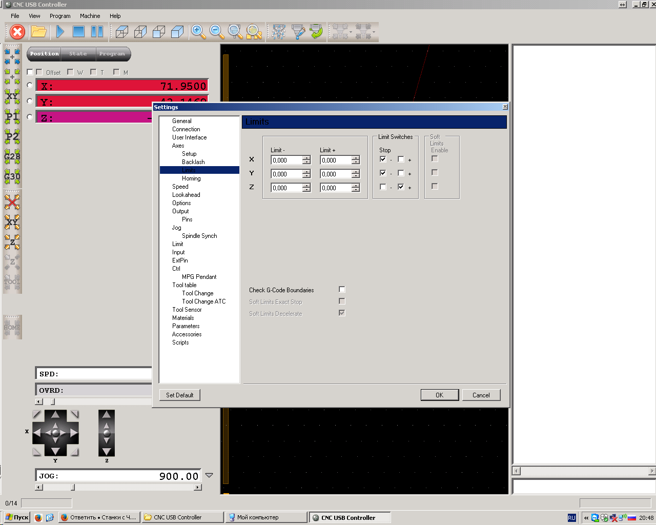

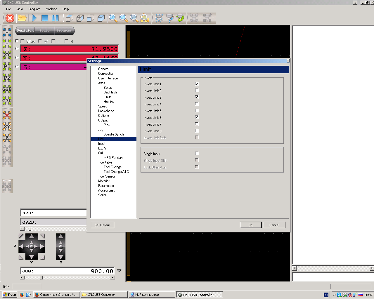

popcorn
Сообщения: 252
Зарегистрирован: 21 янв 2015, 00:20
Репутация: 18
Откуда: Янтарный край
Re: Помогите разобраться с электрикой
Сообщение popcorn »
selenur писал(а):Покажи настройки датчиков в программе
Вот скрины, чек-бокс lock other axes убирал через редактирование файла с настройками, почему-то в программе заблокированно.
Не помогло, всё равно при сработке одного датчика - второй игнорируется.
Скриншот 2015-05-08 20.47.52.png (4146 просмотров) <a class='original' href='./download/file.php?id=49933&mode=view' target=_blank>Загрузить оригинал (96.69 КБ)</a>
Скриншот 2015-05-08 20.48.15.png (4146 просмотров) <a class='original' href='./download/file.php?id=49934&mode=view' target=_blank>Загрузить оригинал (96.62 КБ)</a>
Сообщения: 4605
Re: Помогите разобраться с электрикой (теперь с датчиками)
В меню программы есть пункт, точно не помню как называется, при нажатии которого появляется окно, с серыми, и красными кружочками, это позволяет сразу видеть какие из датчиков сработали, это позволит проверить правильность их настройки. По умолчанию датчики лимитов должны быть серые, если какие либо из них красные, то инвертируется в настройках данный вывод лимита. Попробуй проверить это, а как доберусь до компьютера, посмотрю остальные настройки.
