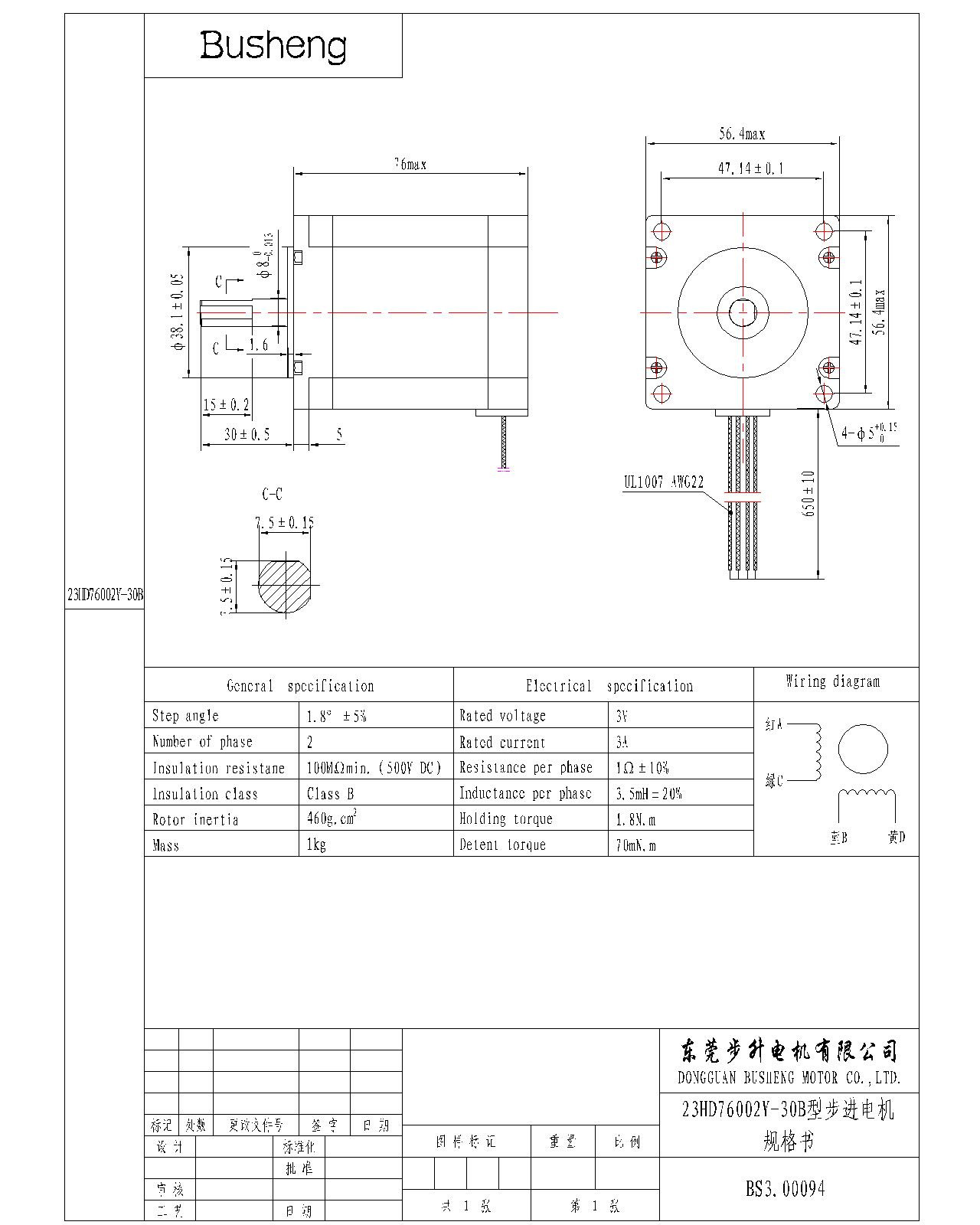

плата китайская 4 оси planetcnc, USB6560 4Axis
блок питания 25v 15a
шаговые nema 23 18 кг/см, busheng 23hd76002y-30b
индуктивные датчики lj12a3-2-z/bx
В даташите на двигатели точно провода A+ A- B+ B- не указаны, решение не нагуглил, после прозвона тестером подрубил так:
A+ красный
A- зеленый
B+ жёлтый
B- синий
Вроде угадал, но если кто подскажет, как точно тестером провод определить, буду рад.

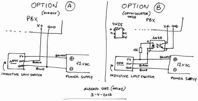

К датчикам цвет лапши указан, поключил к разъёму на плате, датчики разбиты на две группы, разъёмы идут так 12v, X-, 12v, X+, 12v, Y-, 12v, Y+, GND и вторая группа 12v, Z-, 12v, Z+ и еще какие то. Если подключать датчик на 12v, сигнал на оси и общий минус на GND, то при сработке одного датчика, на сработку второго станок уже не реагирует и двигатель не останавливает. Может косяк в настройке софта, но я бы предпочёл датчики напрямую с блока запитать, а на плату только сигнал вывести, благо датчики до 36 вольт.
Так вот в чём вопрос, как правильно сделать для всего этого проводку?
Я читал, что надо делать общий минус, и прочее. Может у кого уже есть готовое решение.

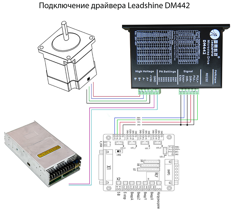

popcorn писал(а):A+ красный
A- зеленый
B+ жёлтый
B- синий
Я вот так ШД подключил (см.фото)
dm442.jpg (4616 просмотров) <a class='original' href='./download/file.php?id=49620&mode=view' target=_blank>Загрузить оригинал (275.54 КБ)</a>

Ну, в даташите может и указан цвет, но на китайском. Пробовал на русском искать или на английском, но безуспешно.
Продавцу написал, но первомай же.
1936630840_1290462576.jpg (4599 просмотров) <a class='original' href='./download/file.php?id=49622&mode=view' target=_blank>Загрузить оригинал (277.91 КБ)</a>

红A - красный А
绿C - зеленый C
蓝B - синий B
黄D - Желтый D
вот такой цвет проводов у busheng 23hd76002y-30b, может кому пригодится.

хм. у меня старая версия planet-cnc, из-за китайского клона. Работу датчиков видно на скриншоте, красный -y, малиновый +z. Проблема с датчиками встречается, буду изучать оригинальный форум и даташит на mk1.
Есть подозрение, что мои датчики NPN и подключать из надо не в лоб, а через блок питания и сопротивление.Осталось выяснить, есть ли на моей плате опторазвязка датчиков.

Хотя я нашёл рисунок с подключением без опторазвязки, получается то же самое, только 12v я беру с платы.
Detector Inductivo.jpg (4310 просмотров) <a class='original' href='./download/file.php?id=49946&mode=view' target=_blank>Загрузить оригинал (15.56 КБ)</a>
