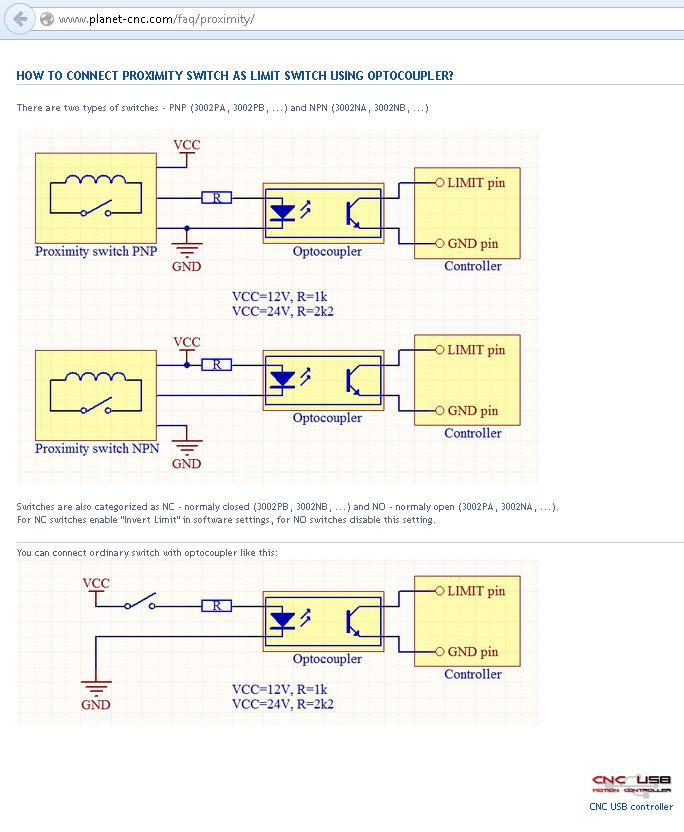

К датчикам цвет лапши указан, поключил к разъёму на плате, датчики разбиты на две группы, разъёмы идут так 12v, X-, 12v, X+, 12v, Y-, 12v, Y+, GND и вторая группа 12v, Z-, 12v, Z+ и еще какие то. Если подключать датчик на 12v, сигнал на оси и общий минус на GND, то при сработке одного датчика, на сработку второго станок уже не реагирует и двигатель не останавливает. Может косяк в настройке софта, но я бы предпочёл датчики напрямую с блока запитать, а на плату только сигнал вывести, благо датчики до 36 вольт.
Так вот в чём вопрос, как правильно сделать для всего этого проводку?
Я читал, что надо делать общий минус, и прочее. Может у кого уже есть готовое решение.

selenur писал(а):Покажи настройки датчиков в программе
Вот скрины, чек-бокс lock other axes убирал через редактирование файла с настройками, почему-то в программе заблокированно.
Не помогло, всё равно при сработке одного датчика - второй игнорируется.

Re: Помогите разобраться с электрикой (теперь с датчиками)
В меню программы есть пункт, точно не помню как называется, при нажатии которого появляется окно, с серыми, и красными кружочками, это позволяет сразу видеть какие из датчиков сработали, это позволит проверить правильность их настройки. По умолчанию датчики лимитов должны быть серые, если какие либо из них красные, то инвертируется в настройках данный вывод лимита. Попробуй проверить это, а как доберусь до компьютера, посмотрю остальные настройки.

Сообщение popcorn »
selenur писал(а):В меню программы есть пункт, точно не помню как называется, при нажатии которого появляется окно, с серыми, и красными кружочками, это позволяет сразу видеть какие из датчиков сработали, это позволит проверить правильность их настройки. По умолчанию датчики лимитов должны быть серые, если какие либо из них красные, то инвертируется в настройках данный вывод лимита. Попробуй проверить это, а как доберусь до компьютера, посмотрю остальные настройки.
хм. у меня старая версия planet-cnc, из-за китайского клона. Работу датчиков видно на скриншоте, красный -y, малиновый +z. Проблема с датчиками встречается, буду изучать оригинальный форум и даташит на mk1.
Есть подозрение, что мои датчики NPN и подключать из надо не в лоб, а через блок питания и сопротивление.Осталось выяснить, есть ли на моей плате опторазвязка датчиков.

Хотя я нашёл рисунок с подключением без опторазвязки, получается то же самое, только 12v я беру с платы.
