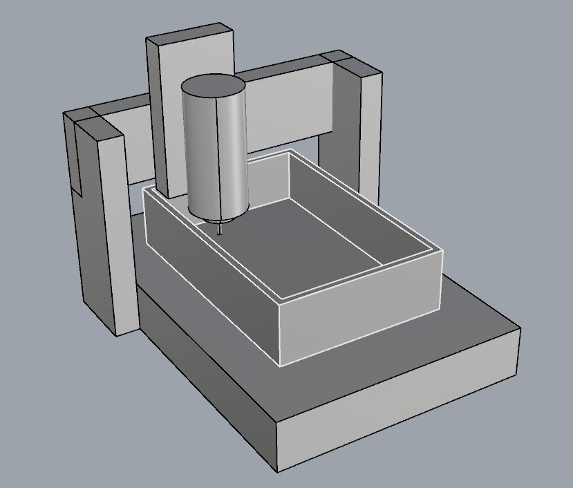

Не не подойдет, мне нужно рабочую область чем то ограничить , типа пластикового короба типа такого
Снимок12.JPG (2687 просмотров) <a class='original' href='./download/file.php?id=47806&mode=view' target=_blank>Загрузить оригинал (42.06 КБ)</a>
Снимок11.JPG (2687 просмотров) <a class='original' href='./download/file.php?id=47807&mode=view' target=_blank>Загрузить оригинал (48.82 КБ)</a>
чтоб я мог потом отходы кисточкой вымести.

Коробок можно и по ширше , в размер стола например.
Я такой тоже буду делать ,герметичный со сливом из поликарбоната.
