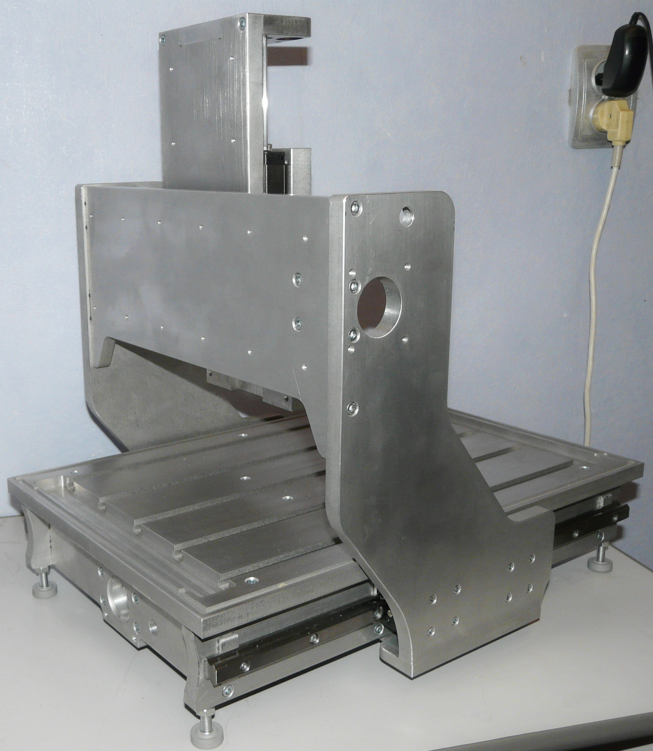

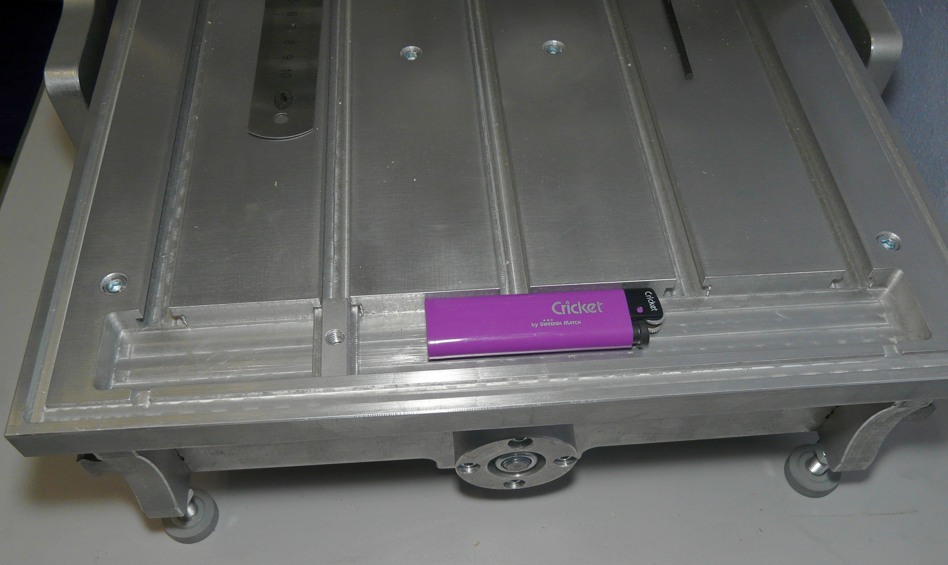

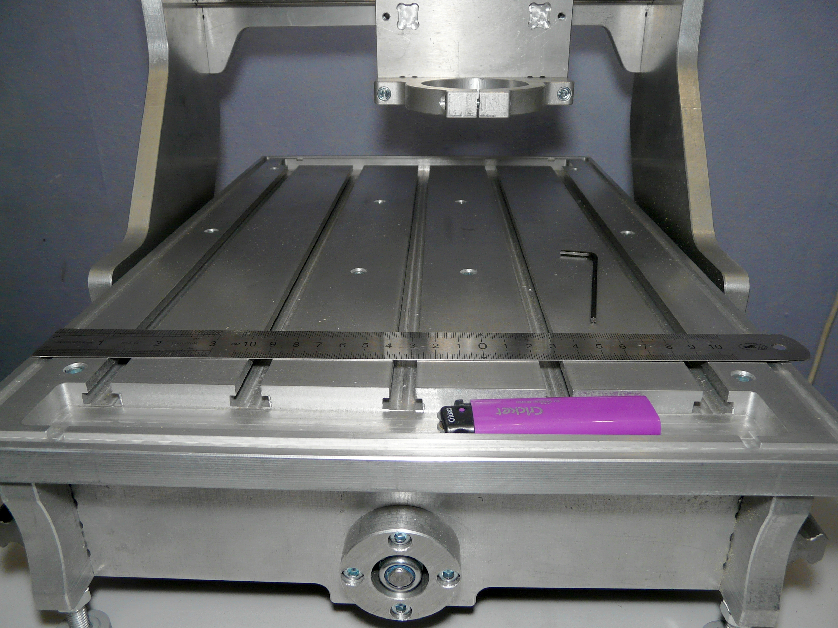

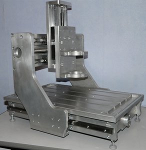

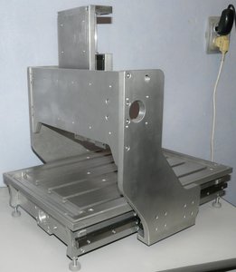

Здравствуйте уважаемые коллеги, в этой теме я буду описывать окончательную сборку, наладку и прочие приключения вектроника на рельсах, самого маленького портальника из этой серии.
Собственно небольшая прелюдия: давно собирался обзавестись небольшим фрезерно-гравировальным, станок нужен для резки модельного воска, твердых пород дерева, и раскроя тонколистового цветмета. Рассматривал разные варианты от китайца до стрижа, почти купил cutmaster, но вовремя одумался. Покурив различные форумы решил остановиться на конструкторе от вектроник.
Электрочасть такая:
драйверы - Leadshine DM442
коммутация - Stepmaster
шаговики от purelogic - PL57H56
шпиндель китаец GMT 0.8 кВт
остальное пока не выбрал.
Спрашивайте что интересно, с удовольствием отвечу, конструктивная критика приветсвуется.
Собсвенно сам станок пока в таком виде. (7036 просмотров) <a class='original' href='./download/file.php?id=46383&mode=view' target=_blank>Загрузить оригинал (1.3 МБ)</a>

Доброго дня. Можно чуть больше фото? Хотелось бы увидеть фото его снизу (уложите его на бок) и сзади. И еще вот просьба сделайте пожалуйста фото сбоку станка при положении портала в двух крайних положениях (минимум X и максимум Х)

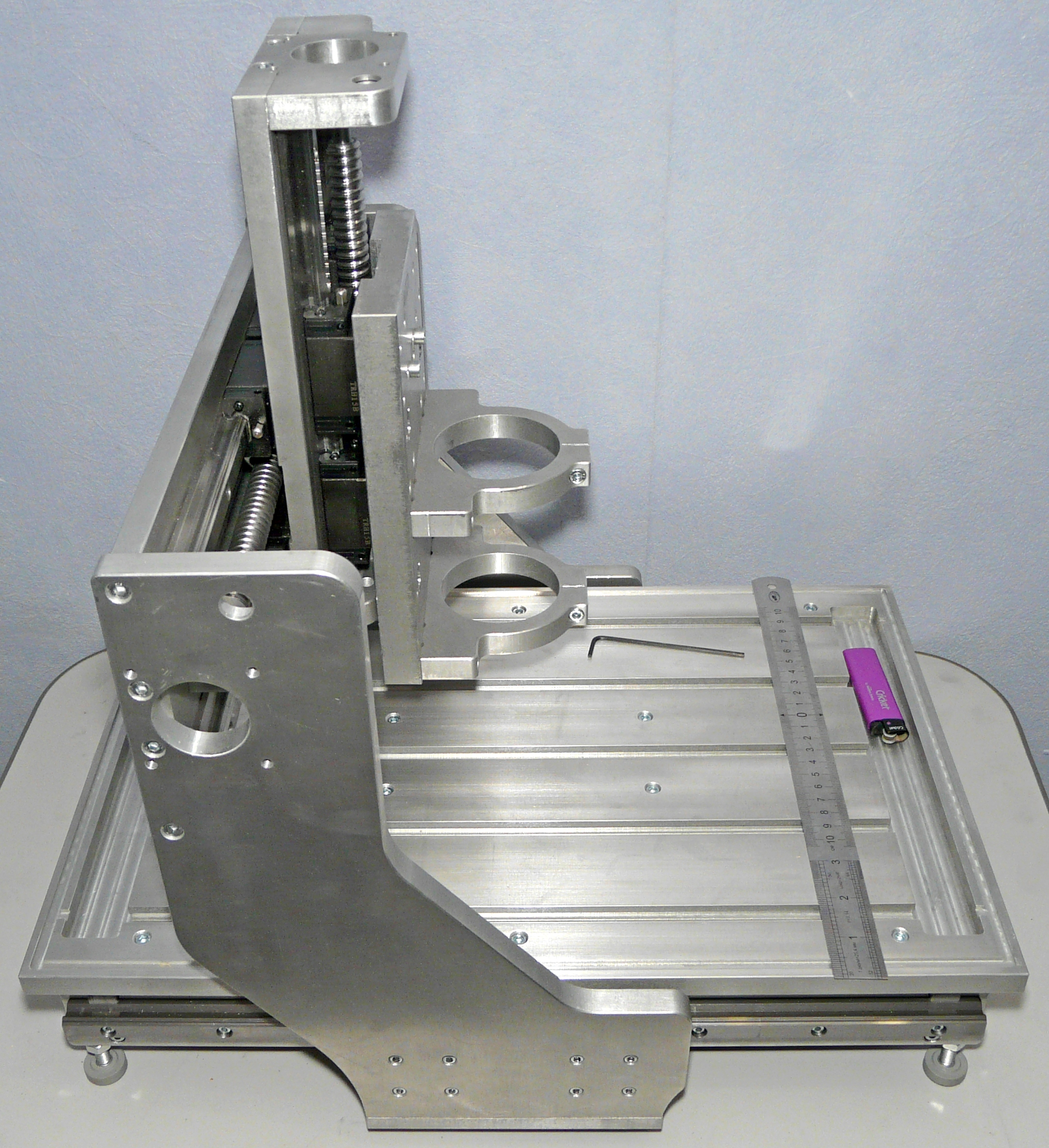

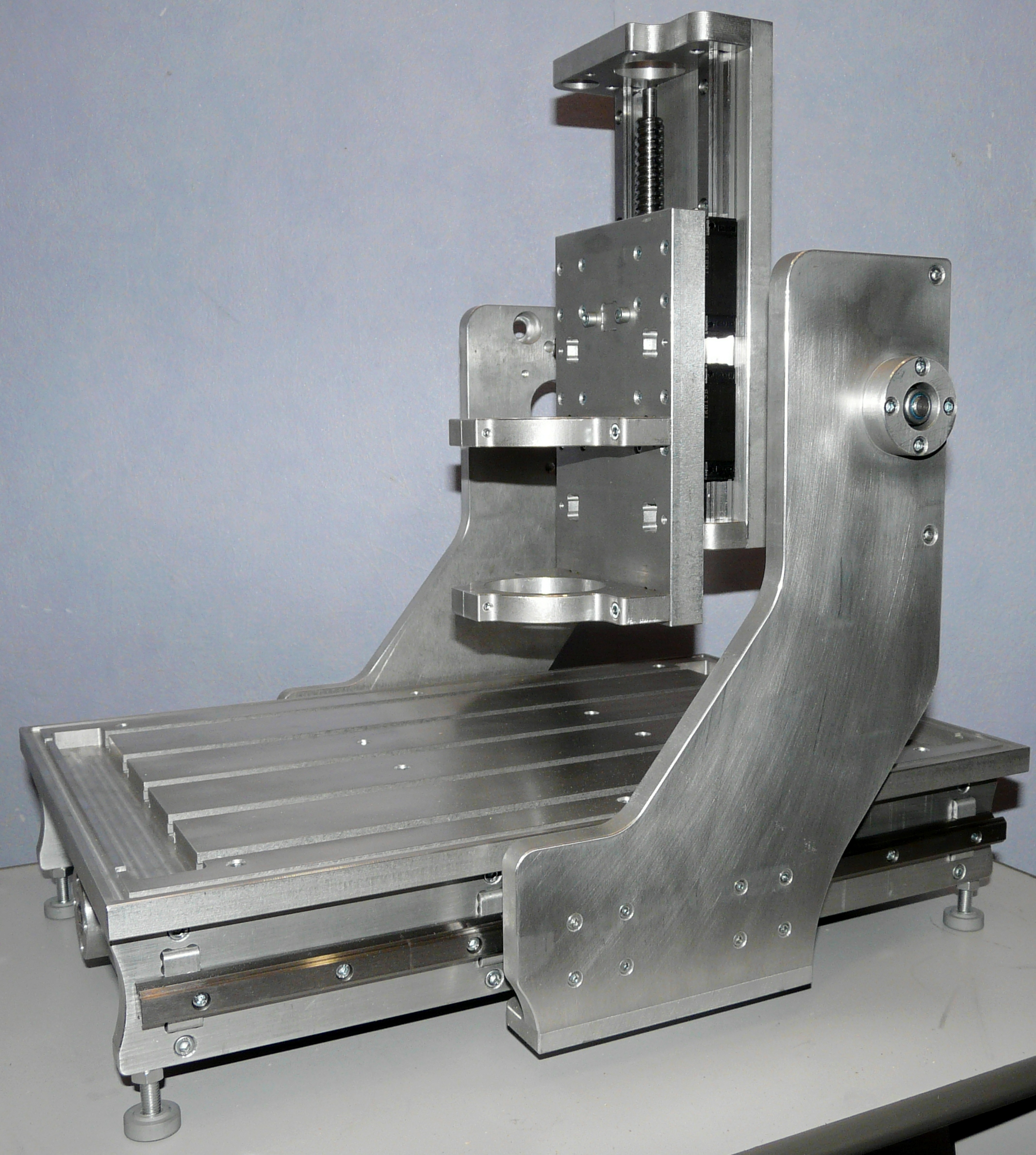

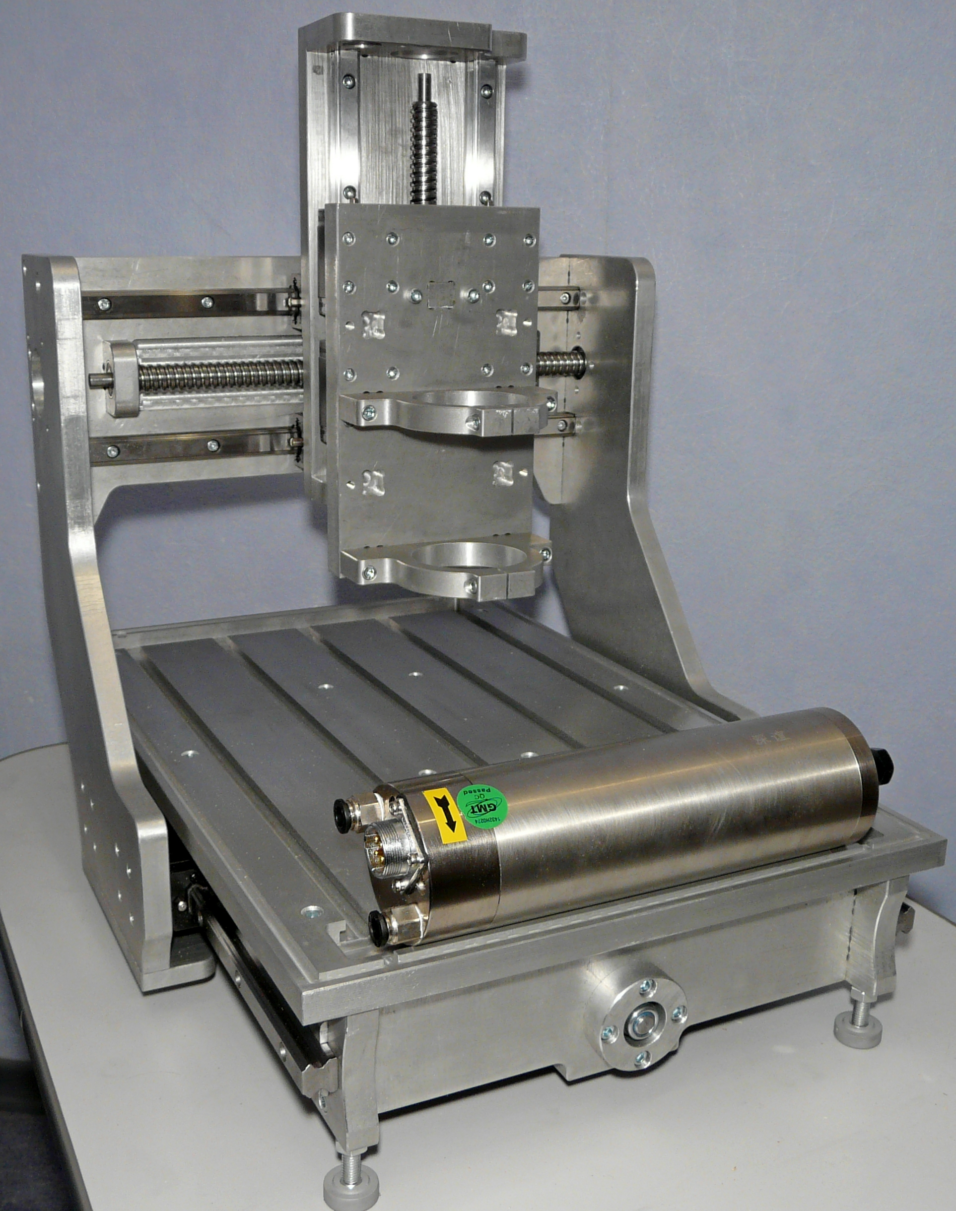

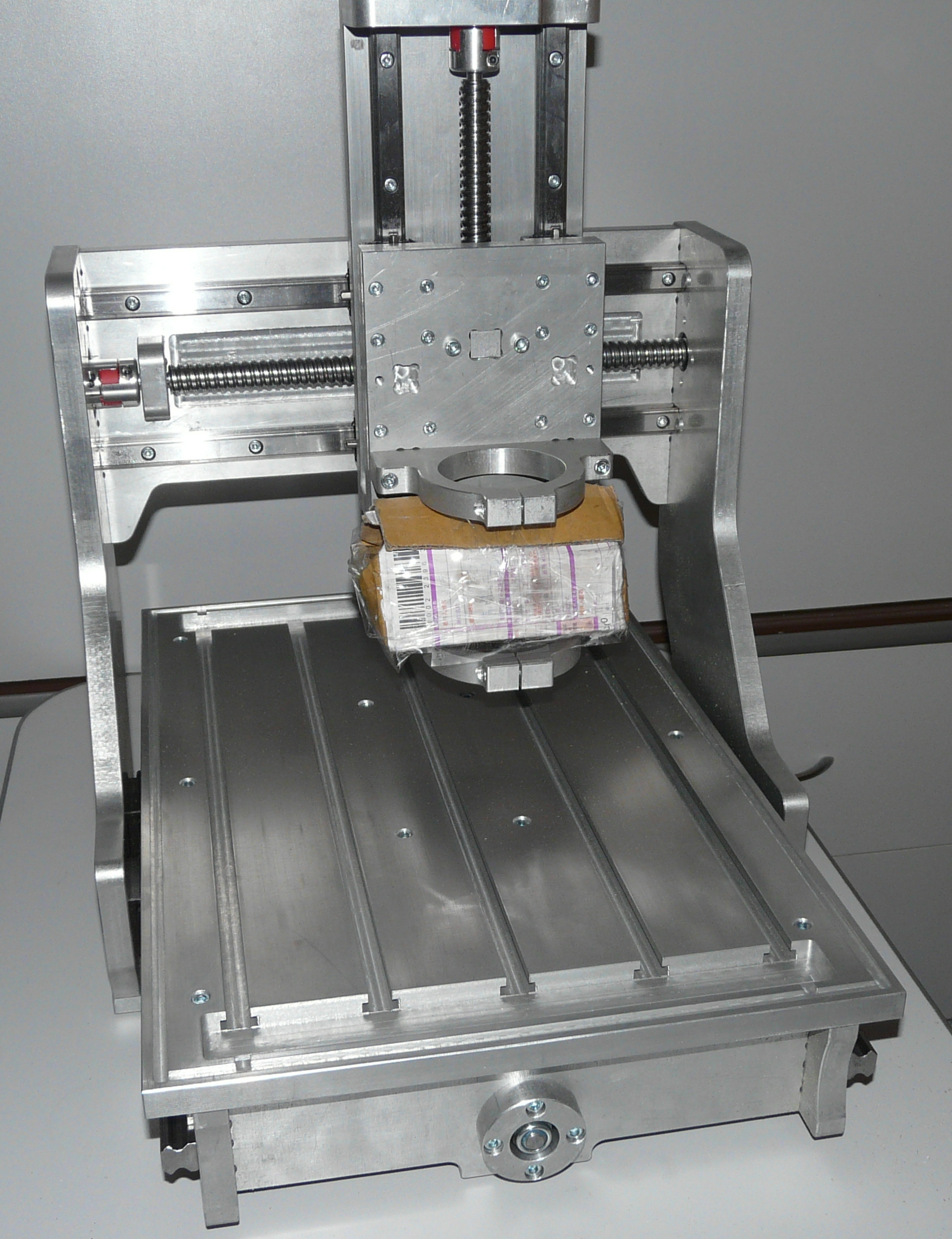

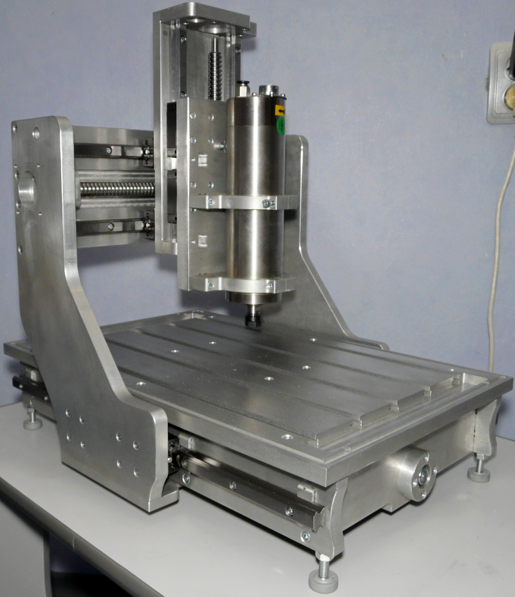

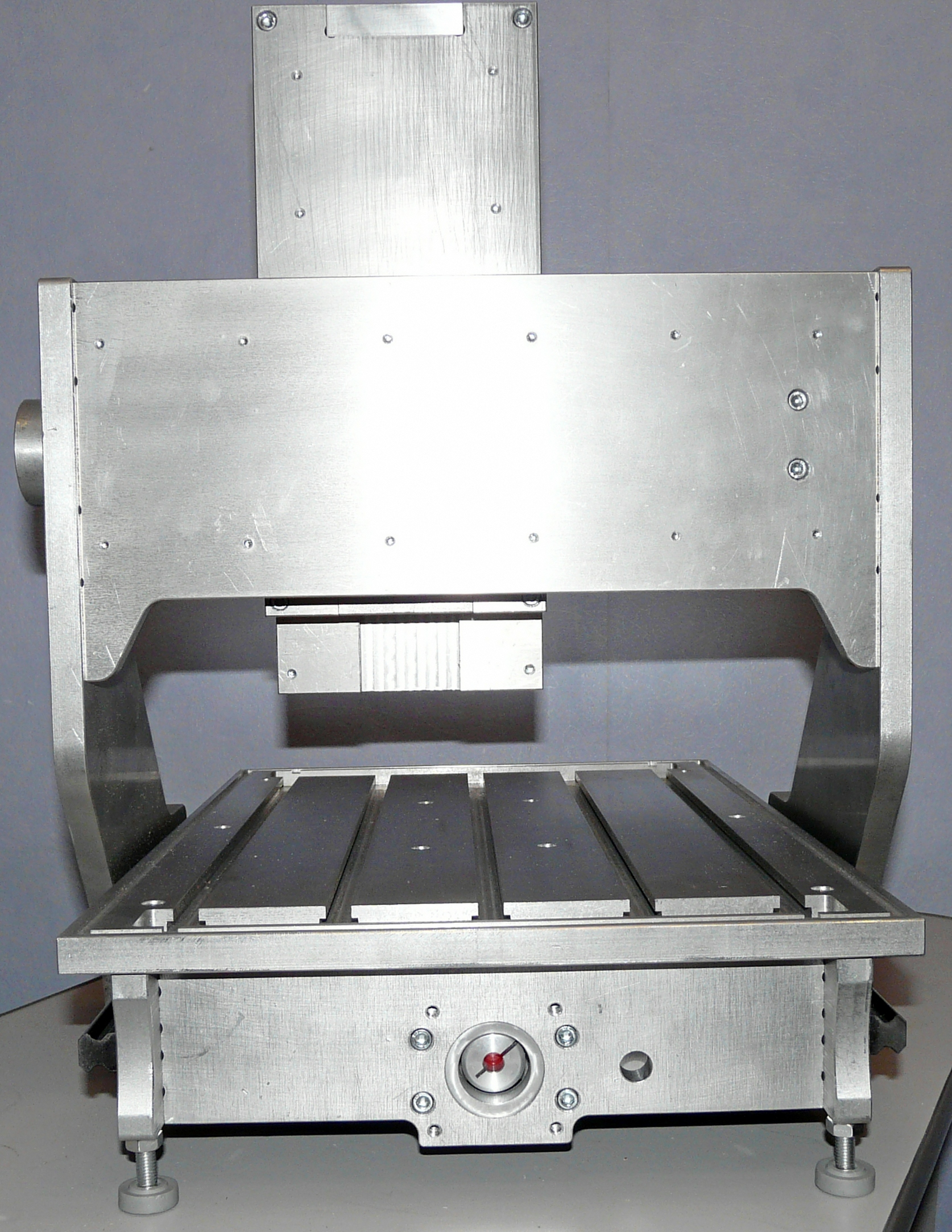

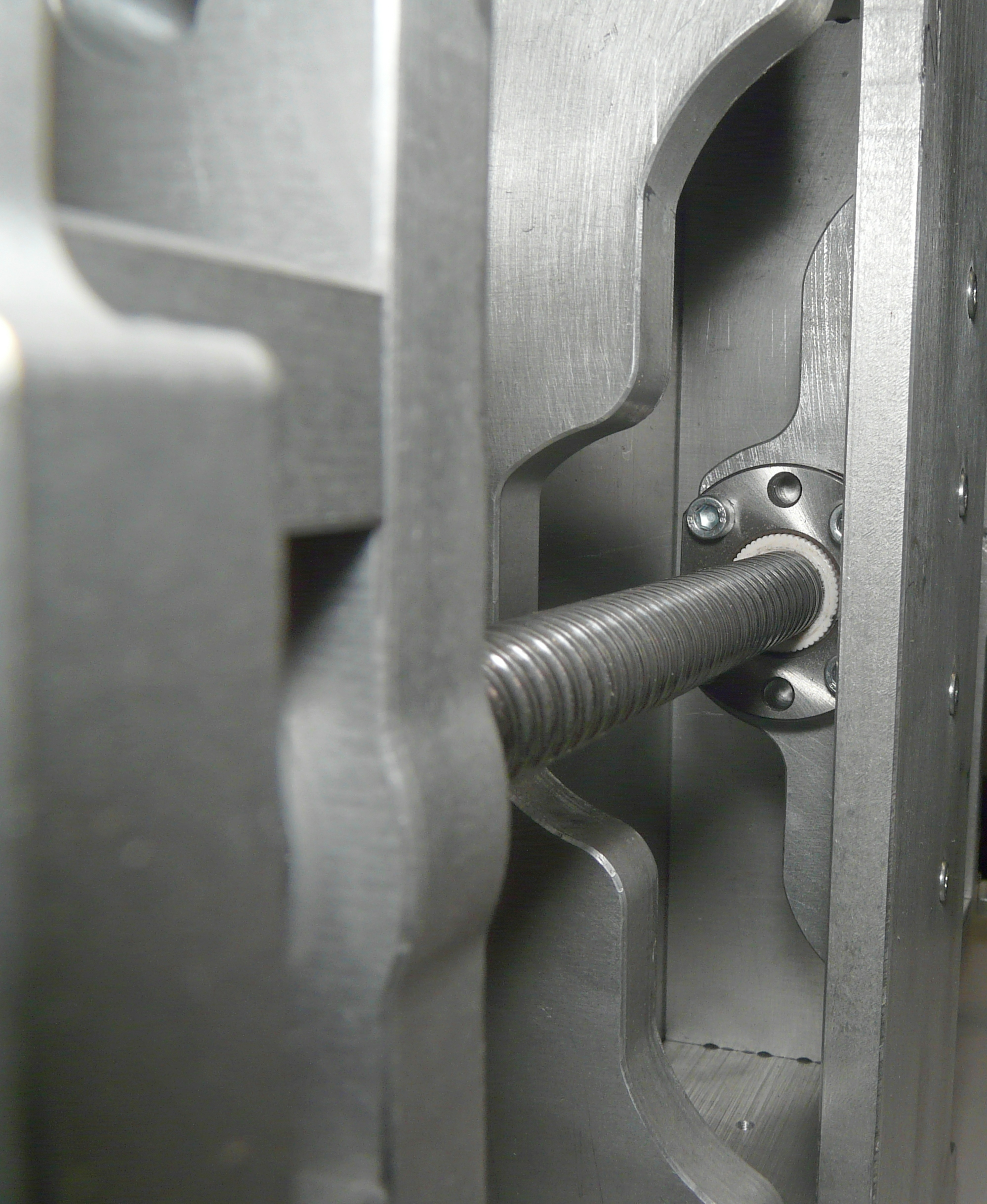

У станка еще шпиндель не вырос, а вам индастриал-порно подавай :) .
слайды :)

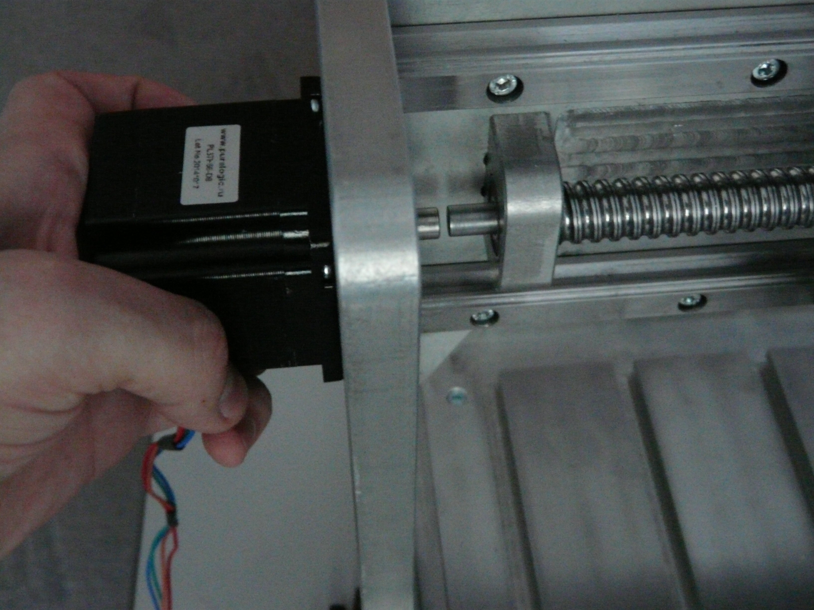

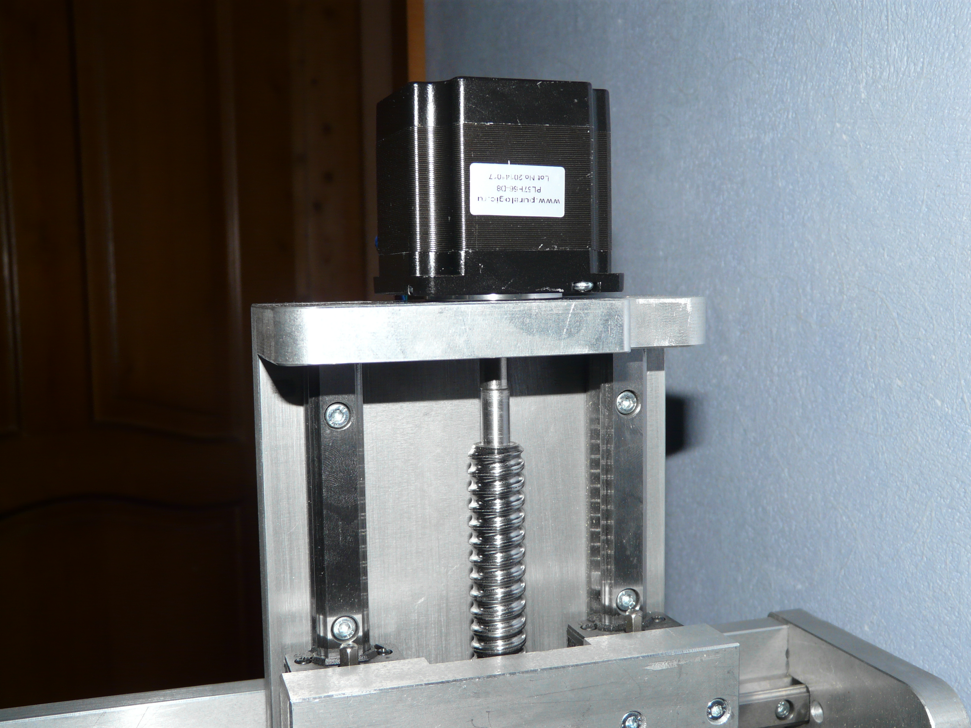

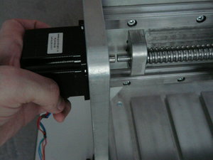

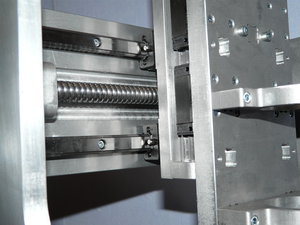

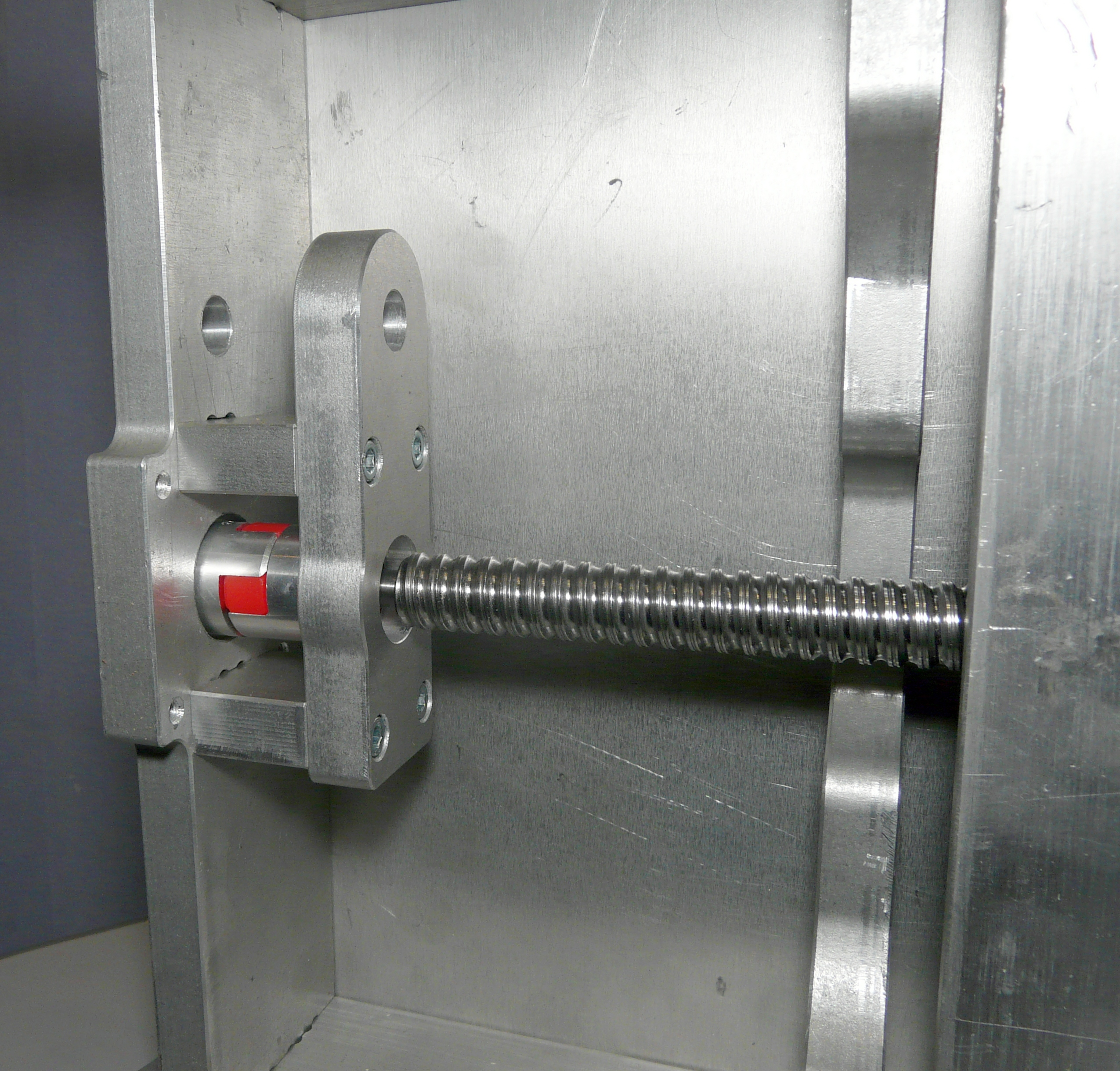

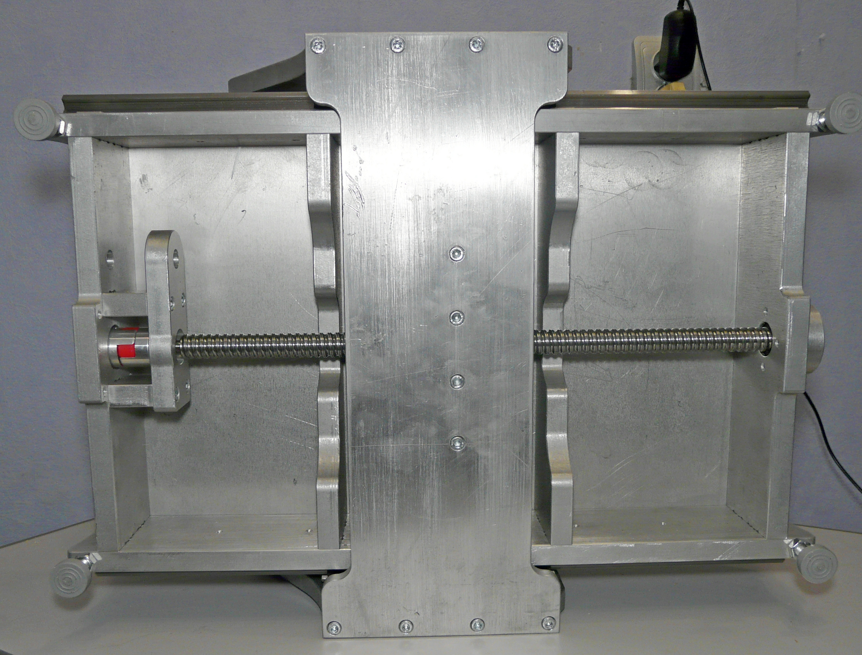

У моих моторов длина вала 25, а станок под длину 21 рассчитан, собственно вопрос пилить или не пилить, а если пилить то что?, вал или швп? а может шайбы подложить?
P1070214.JPG (6857 просмотров) <a class='original' href='./download/file.php?id=46456&mode=view' target=_blank>Загрузить оригинал (3.43 МБ)</a>
P1070215.JPG (6857 просмотров) <a class='original' href='./download/file.php?id=46457&mode=view' target=_blank>Загрузить оригинал (3.08 МБ)</a>
P1070228.JPG (6857 просмотров) <a class='original' href='./download/file.php?id=46458&mode=view' target=_blank>Загрузить оригинал (2.68 МБ)</a>

savo писал(а):а может шайбы подложить?
Я бы шайбы подложил.
ШВП 1605? А рельсы 15 мм?
Re: Вектроник А4-РП ввод в эксплуатацию.
savo писал(а):собственно вопрос пилить или не пилить, а если пилить то что?, вал или швп? а может шайбы подложить?
Не надо ничего пилить, под моторы подкладку сделай 4 мм :)

Hamster13 писал(а):ШВП 1605? А рельсы 15 мм?
Все так.
Думаю подложить пока шайбы, а потом пильну на нем же что то типа переходного фланца.
savo писал(а):потом пильну на нем же что то типа переходного фланца
Фланец будет лучше шайб :)

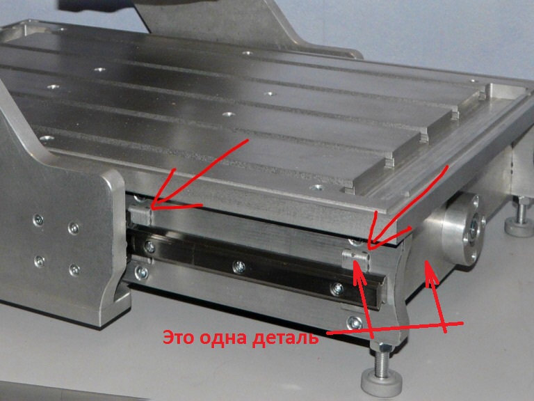

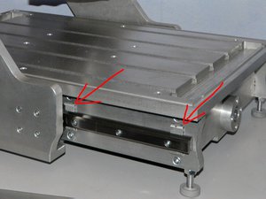

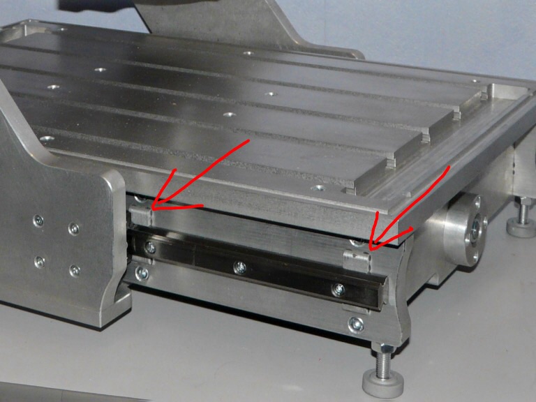

Для чего эти скобки?
image.jpg (6824 просмотра) <a class='original' href='./download/file.php?id=46490&mode=view' target=_blank>Загрузить оригинал (87.21 КБ)</a>
Askov писал(а):Для чего эти скобки?
Это не скобки, это врезка от поперечин

Это хвосты поперечных балок. Заодно - центровочные ограничители для рельсы.
