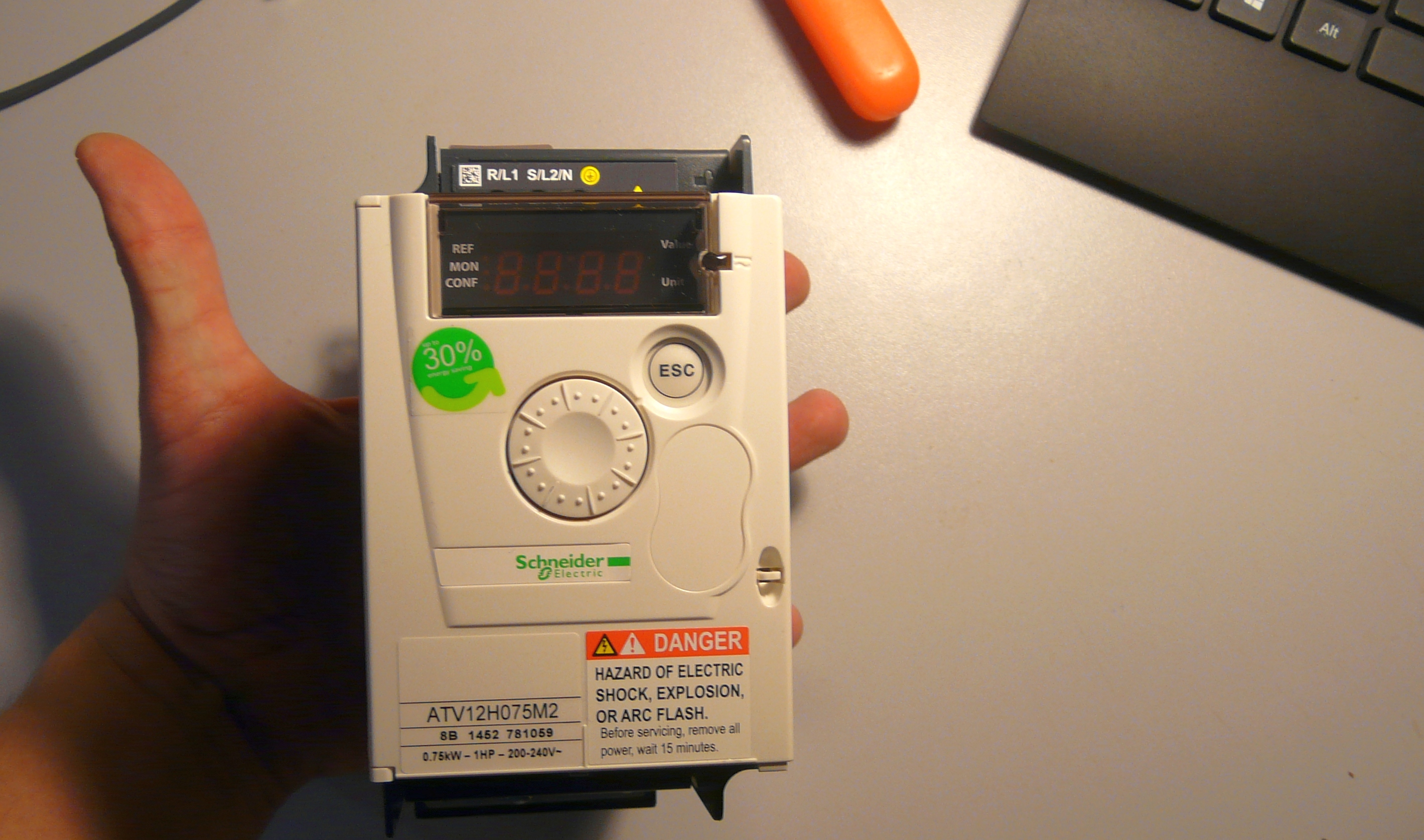

Приехал еще один компонент :)
Убирается на ладони
P1070280.JPG (2423 просмотра) <a class='original' href='./download/file.php?id=48947&mode=view' target=_blank>Загрузить оригинал (1.48 МБ)</a>
P1070282.JPG (2423 просмотра) <a class='original' href='./download/file.php?id=48948&mode=view' target=_blank>Загрузить оригинал (2.11 МБ)</a>
AlexNikov
Сообщения: 1206
Репутация: 721
Откуда: Томск
Re: Вектроник А4-РП ввод в эксплуатацию.
Сообщение AlexNikov »
Какой шпиндель у вас?
sertix
Сообщения: 617
Репутация: 138
Сообщение sertix »
Судя по инвертору 0.8kW, инвертор на 0.75kW.
AlexNikov
Сообщения: 1206
Репутация: 721
Откуда: Томск
Я имел ввиду производителя шпинделя :thinking:
savo
Сообщения: 278
Репутация: 66
Откуда: Кострома
Сообщение savo »
GMT 0.8 , у вас такой же вроде.
AlexNikov
Сообщения: 1206
Репутация: 721
Откуда: Томск
savo писал(а):GMT 0.8 , у вас такой же вроде.
Ага такой же, думал если какого другого производителя попросить отзыв о шпинделе написать :)
savo
Сообщения: 278
Репутация: 66
Откуда: Кострома
Сообщение savo »
Как кстати он в работе, есть какие минусы? ,по мне так типоразмер цангового патрона маловат, когда брал что то не подумал об этом.
AlexNikov
Сообщения: 1206
Репутация: 721
Откуда: Томск
savo писал(а):Как кстати он в работе, есть какие минусы? ,по мне так типоразмер цангового патрона маловат, когда брал что то не подумал об этом.
По цанге, не сказал бы что маловат. Для работы фрезами большего диаметра я не уверен что вектроника хватит по жесткости, хотя могу и ошибаться. В работе он отлично себя ведет. Хотя работает он мало. Максимум работал часов 6 без остановки. Обороты обычно не больше 18к.

savo писал(а):Приехал еще один компонент :)
Убирается на ладони
Где брали не подскажете ?
