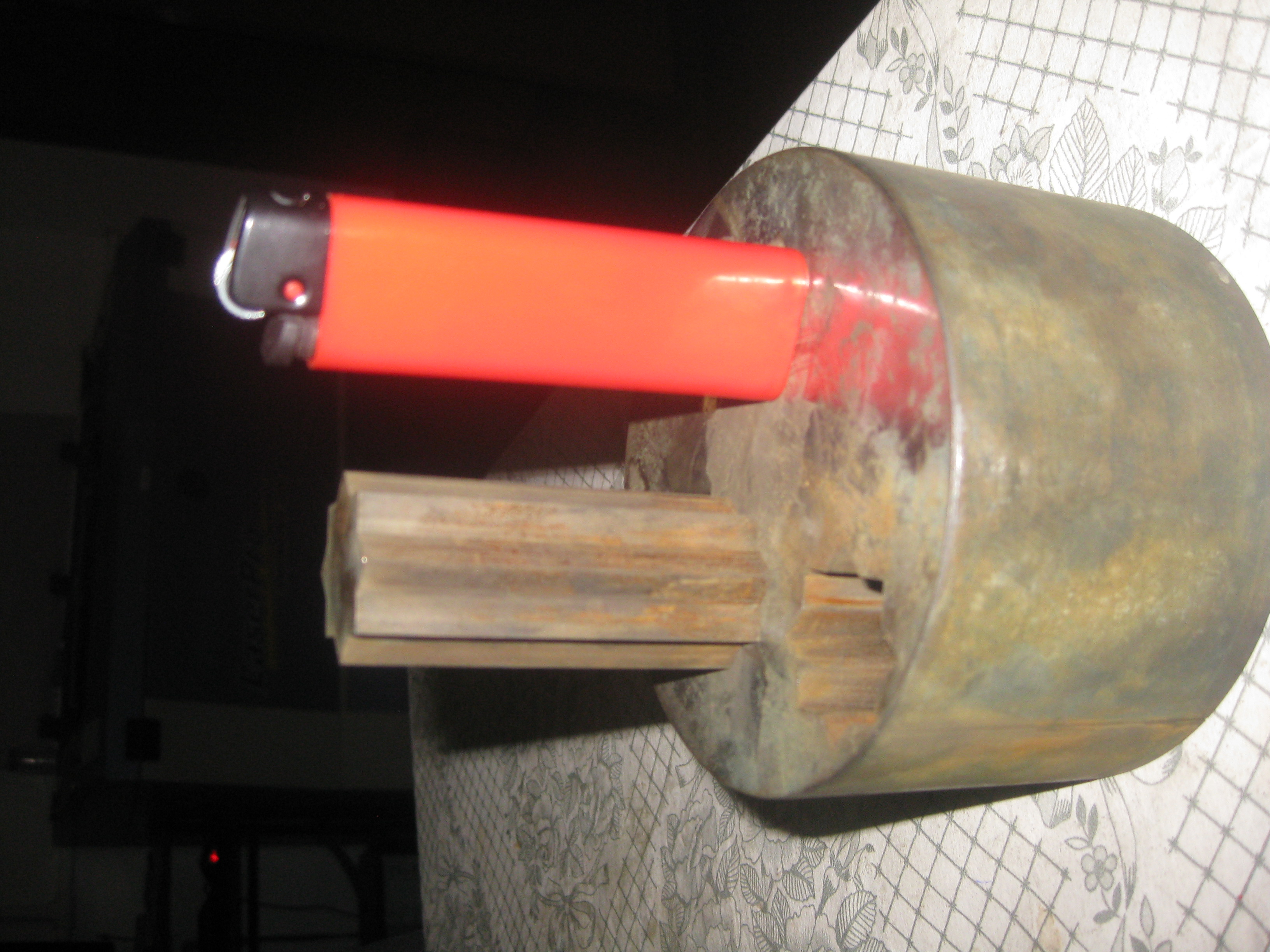

Сообщение aleha »
Первая "деловая" деталь. Пуансон для вырубки значков. Завтра матрицу буду резать.
Толщина 60мм периметр 75мм резалось 5 часов не торопясь. Толщина большая поэтому скорость по меньше пришлось поставить
чтоб успевала хохоряшки вымывать. Один раз (точно посередине реза) порвалась проволока не получилось заправить, повело чуть. Сами калили вот и
зажало.
В программе есть резка по часовой и против часовой. Пришлось в ноль уехать и с другой стороны обойти - контур сошелся в ноль.
Очень полезная фишка в программе.
