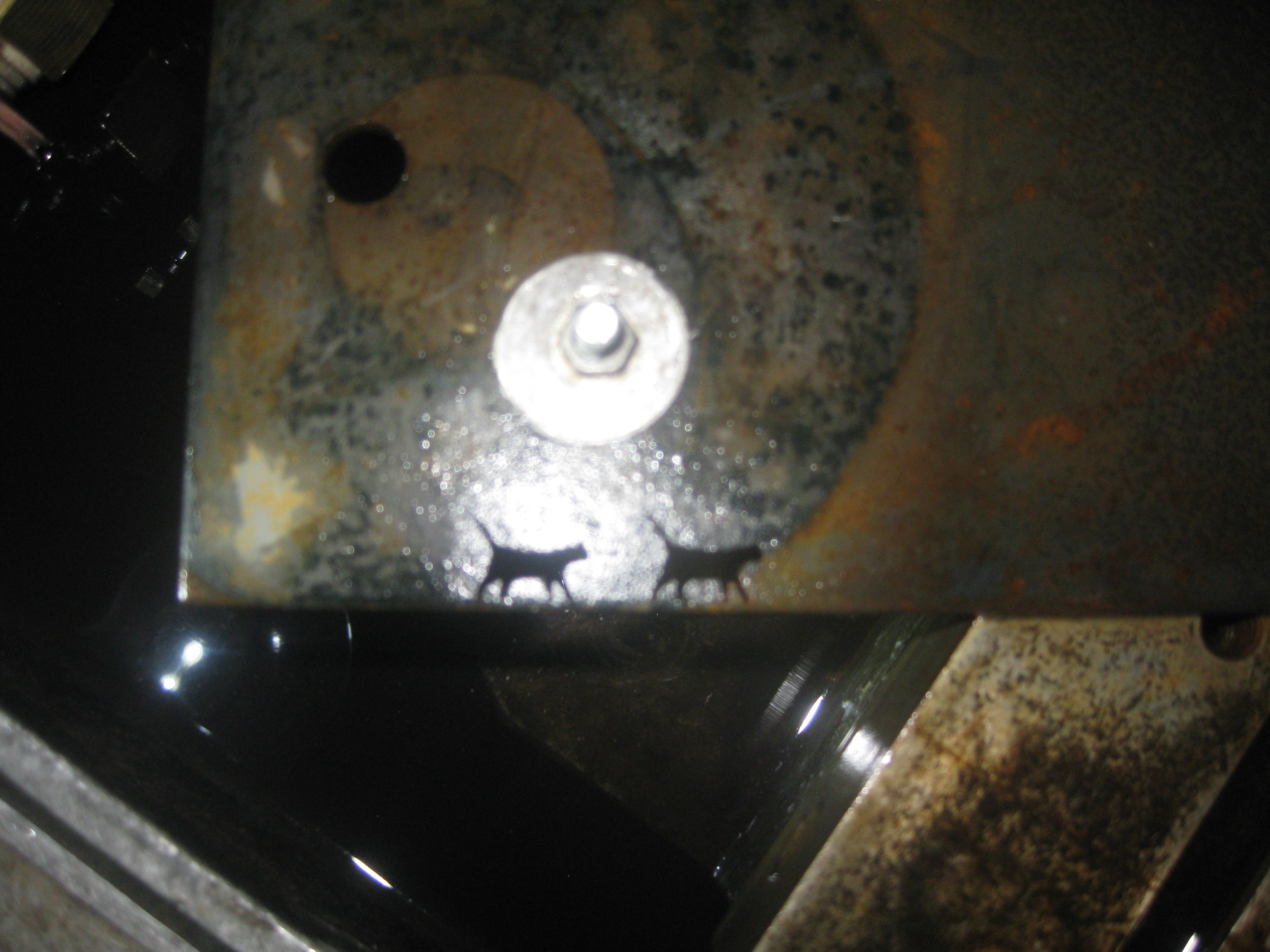

60 мм - 30 мм - 20 мм (5525 просмотров) <a class='original' href='./download/file.php?id=47570&mode=view' target=_blank>Загрузить оригинал (2.44 МБ)</a>
это от той кошки что выше (5525 просмотров) <a class='original' href='./download/file.php?id=47571&mode=view' target=_blank>Загрузить оригинал (1.62 МБ)</a>
