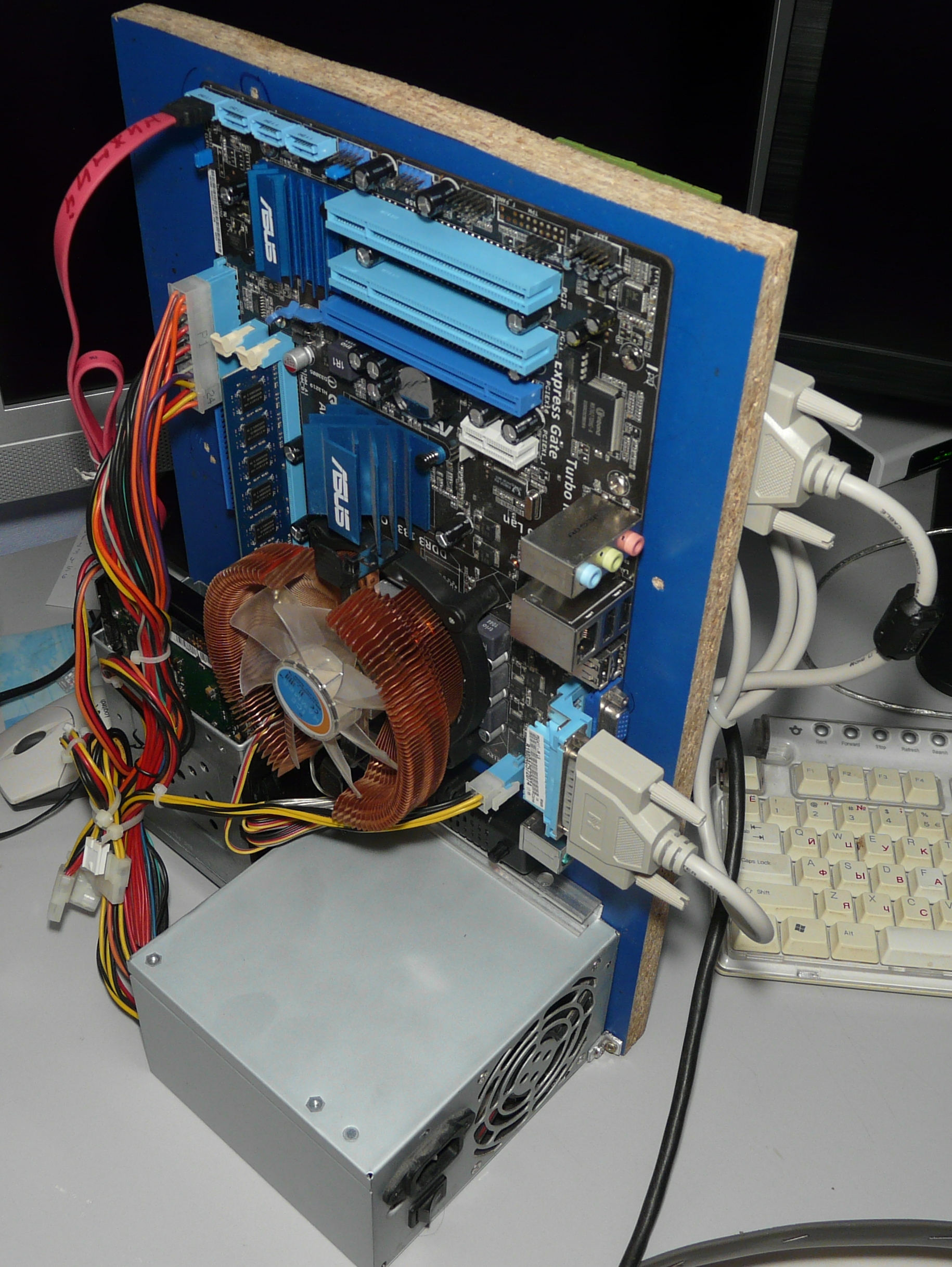

Собрал вот такой стендик, прошу сильно не пугаться :)

savo писал(а): Собрал вот такой стендик, прошу сильно не пугаться :)
Если гложет совесть за какие-то моменты сборки и сомнения в красивости - сходи в релакс-тему "чпу на тросиках". Посмотришь как там сделано, потом как у тебя. Если нужно - несколько раз. После этого будешь спать спокойно :lol: А это вполне нормальный стендик.
