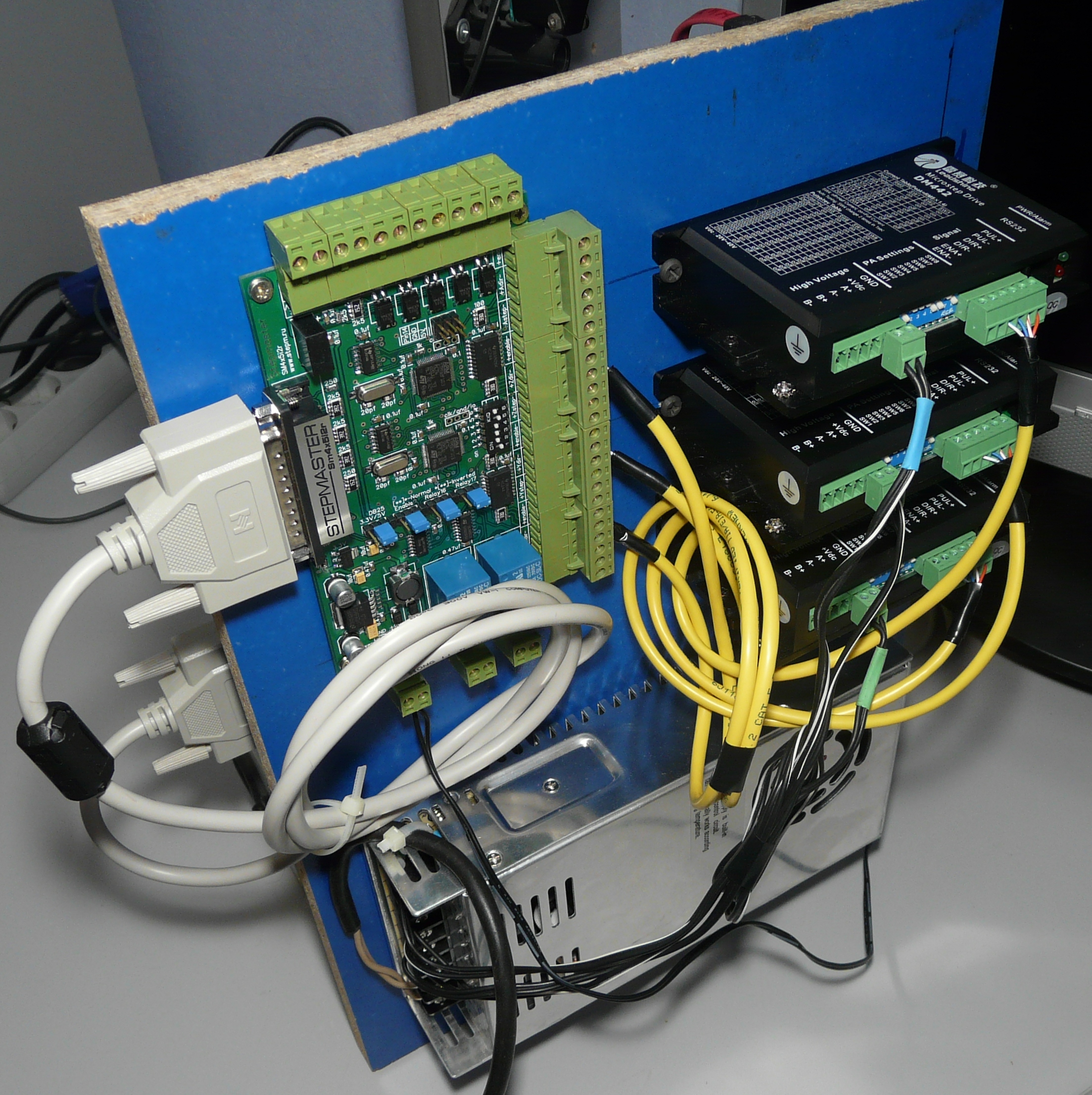

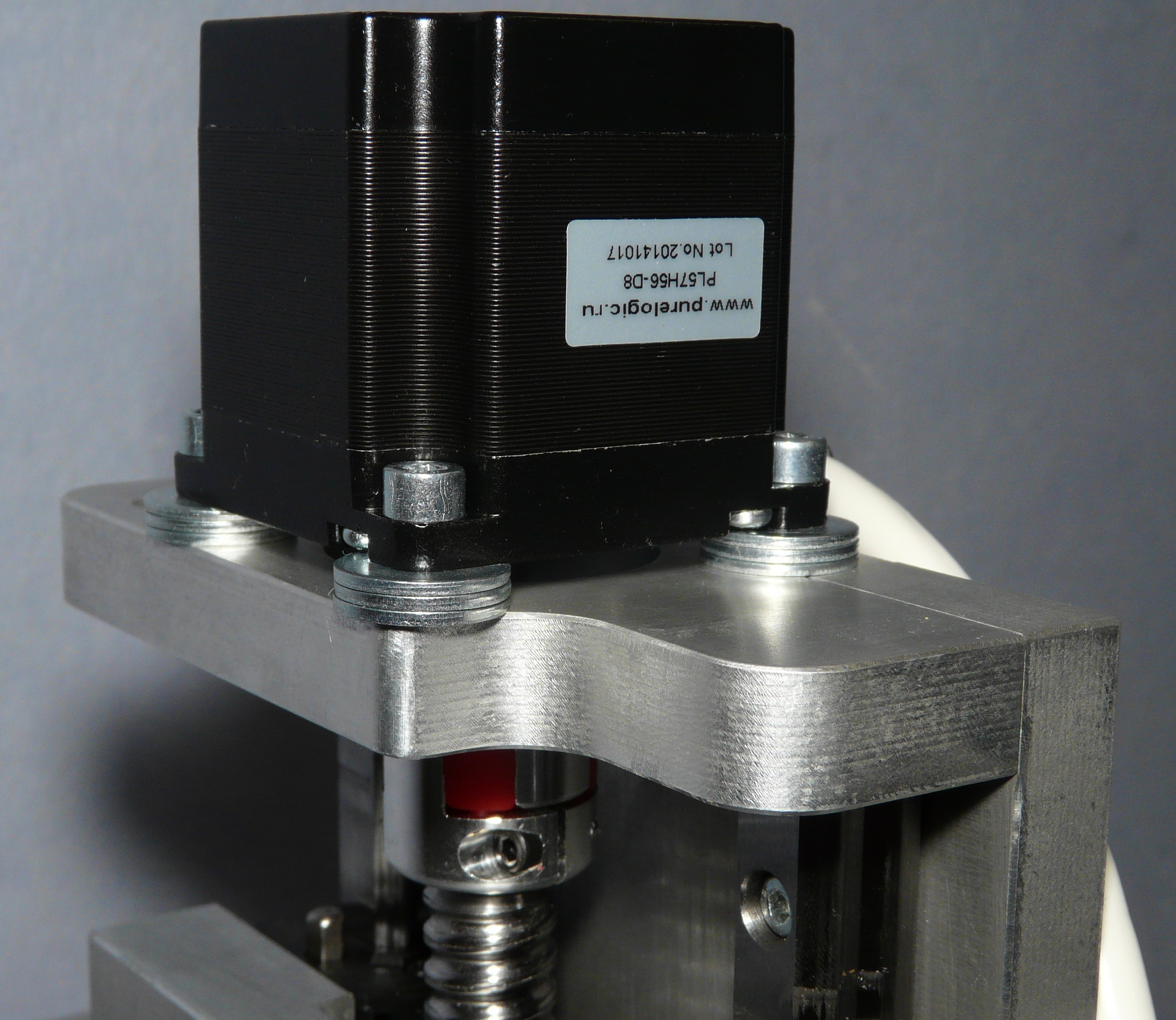

Временно решил вопрос с моторами.
P1070246.JPG (4057 просмотров) <a class='original' href='./download/file.php?id=46773&mode=view' target=_blank>Загрузить оригинал (2.03 МБ)</a>
Собрал вот такой стендик, прошу сильно не пугаться :)
P1070243.JPG (4057 просмотров) <a class='original' href='./download/file.php?id=46774&mode=view' target=_blank>Загрузить оригинал (1.04 МБ)</a>
P1070244.JPG (4057 просмотров) <a class='original' href='./download/file.php?id=46775&mode=view' target=_blank>Загрузить оригинал (1.86 МБ)</a>
P1070245.JPG (4057 просмотров) <a class='original' href='./download/file.php?id=46776&mode=view' target=_blank>Загрузить оригинал (1.63 МБ)</a>
Станочек бегает на 4 тысячах, больше что то страшновато :)
Очень шумный оказался, не ожидал :thinking:
Сообщения: 2893
Re: Вектроник А4-РП ввод в эксплуатацию.
savo писал(а):Станочек бегает на 4 тысячах, больше что то страшновато
А больше и не надо для него.
savo писал(а):Очень шумный оказался, не ожидал
Подстроить драйвера через ProTuner надо. Станет тише.
savo
Сообщения: 278
Репутация: 66
Откуда: Кострома
Сообщение savo »
Это обязательно. Кабель уже сколхозил. Пока только автонастройку сделал.
ultrus
Сообщения: 1978
Репутация: 1329
Откуда: Воронеж
Сообщение ultrus »
Сори, конечно. Но что это за "колхоз" с шайбами под двигателем? Болгарки что ли нет?
Отпили вал ШД на нужную длину, и будет тебе счастье. На ходовые качества это никак не повлияет.
Винт трогать смысла нет, он на своём месте стоит под свой движок.
Фердинанд Порше
at90
Сообщения: 647
Репутация: 174
Сообщение at90 »
Запустит станок и вырежет прокладки из текстолита хотя бы.
А моторы отпиленные сложнее будет продать если захочет по мощнее.
savo
Сообщения: 278
Репутация: 66
Откуда: Кострома
Сообщение savo »
Шайбы временное решение, пилить не хочу, хочу переходные фланцы сделать.
