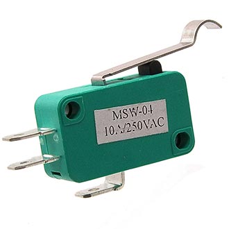

Ну, я полагаю, что много не мало - поставить что то вроде вот такого на все датчики, дёшево и сердито.
При условии, что они защищены, разумеется. Или не айс и искать таки индуктивные?
Re: Думаю фрезер 300х300х100
Как лимиты - пойдут. Как хоумы - не очень.

Сергей Саныч писал(а):Как хоумы - не очень.
А какой тип датчика, на Ваш взгляд, наиболее подходит для Home?
alexg-nn писал(а):Насколько я знаю, бесконтактные датчики имеют некий гистерезис
Как раз наоборот. Особенно заметно бывает при перекрытии сбоку и ещё более заметно, когда есть вибрация от каких-то работающих по соседству механизмов. Несколько раз нарывался...
Механические датчики с пружинной фиксацией (как на картинке) от этой проблемы свободны, имеют довольно большой гистерезис и точность, позволяющую использовать многие из них в качестве HOME. А вот индуктивные датчики применимы разве что в качестве лимитов - изучите внимательно их характеристики и посмотрите как они зависят от напряжения питания, температуры и материала, на который реагируют...

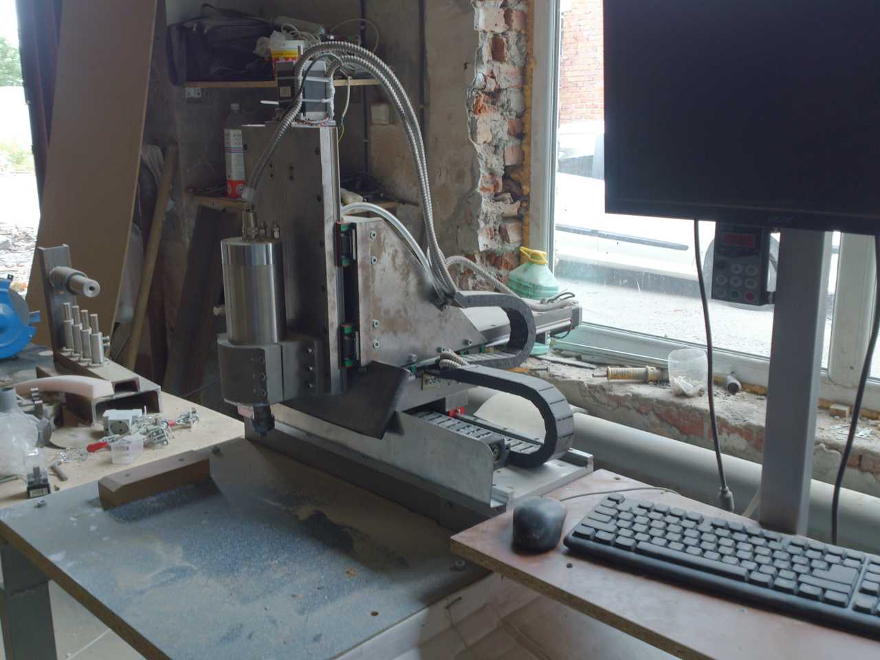

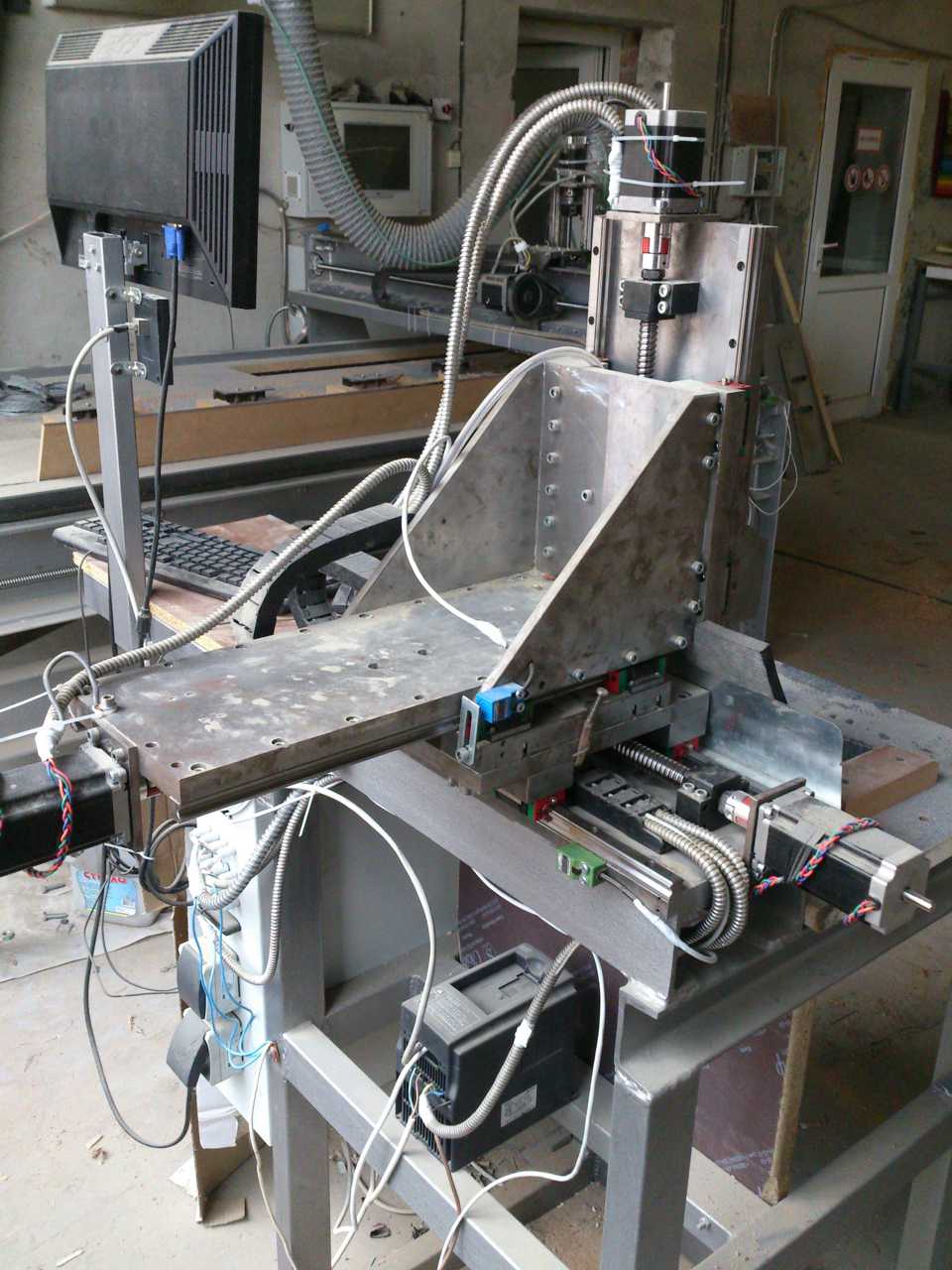

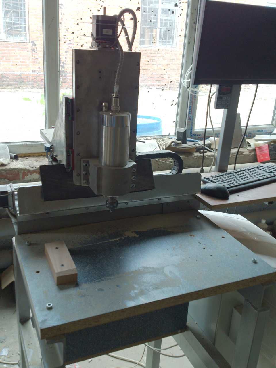

К вопросу компоновки. Нашёл вот такой интересный вариант с неподвижным столом:
RJ5Di[2].jpg (2214 просмотров) <a class='original' href='./download/file.php?id=46434&sid=d21884cc3f4a8d44dce0014d68bbf5d3&mode=view' target=_blank>Загрузить оригинал (96.1 КБ)</a>
kTFbs[1].jpg (2214 просмотров) <a class='original' href='./download/file.php?id=46435&sid=d21884cc3f4a8d44dce0014d68bbf5d3&mode=view' target=_blank>Загрузить оригинал (132.05 КБ)</a>
ewKjL[2].jpg (2214 просмотров) <a class='original' href='./download/file.php?id=46436&sid=d21884cc3f4a8d44dce0014d68bbf5d3&mode=view' target=_blank>Загрузить оригинал (96.39 КБ)</a>
Редко видел подобные варианты. Плюсы вижу в "легкоподлазности", а минусы - накопление ошибок по осям.
Тут и других минусов достаточно, которые ты наверно еще не увидел, а всё потому, что плохо смотрел.
