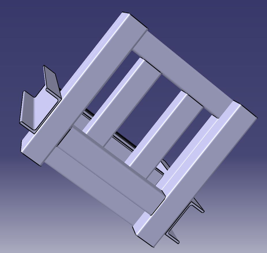

Предлагая опустить стойку, я имел ввиду Вашу изначальную конструкцию
Рама.png (2813 просмотров) <a class='original' href='./download/file.php?id=45919&mode=view' target=_blank>Загрузить оригинал (213.23 КБ)</a>
здесь предполагал "плюсики" оставить, "минусики" переделать - опустить их внутрь рамы.
Потому что последний вариант явно хуже из-за 2-х слабых продольных труб на нижнем суппорте.
Горизонтальное расположение Вашей Y хуже, чем вертикальное, т.к. здесь д.б. цель максимально приблизить обе рельсы к шпинделю.
А, вообще Вы молодец, задумка корпуса на стальных сиандартных профилях - отличная идея, как компромисс цена-качество-скорость-изготовления.

verser писал(а):здесь предполагал "плюсики" оставить, "минусики" переделать - опустить их внутрь рамы.
Опустить можно только на величину высоты швеллера, чтобы поверхности под рельсы можно было прошлифовать - иначе шлифкругу негде будет выйти.

alexg-nn писал(а): Опустить можно только на величину высоты швеллера, чтобы поверхности под рельсы можно было прошлифовать - иначе шлифкругу негде будет выйти.
Верно, хотя бы на столько. Еще, может, труба вместо швеллера? (можно сравнить кто сильнее в SolidWorks). Еще их желательно максимально раздвинуть к краям.

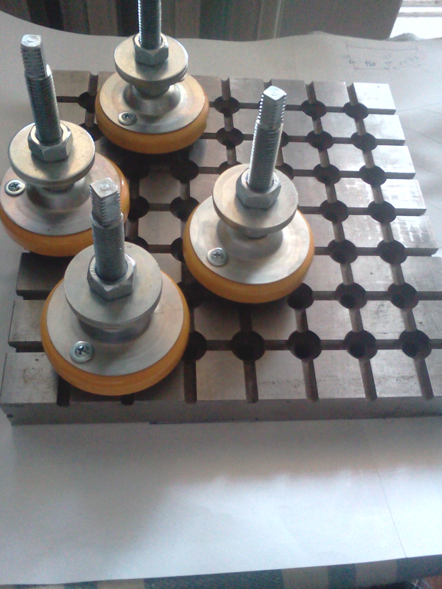

С чего начинается станок? Правильно, со стола и виброопор :)
IMG_20150319_130046.jpg (2757 просмотров) <a class='original' href='./download/file.php?id=45947&mode=view' target=_blank>Загрузить оригинал (522.22 КБ)</a>

alexg-nn писал(а): С чего начинается станок? Правильно, со стола и виброопор :)
Я свой начинал со шпинделя и частотника :)

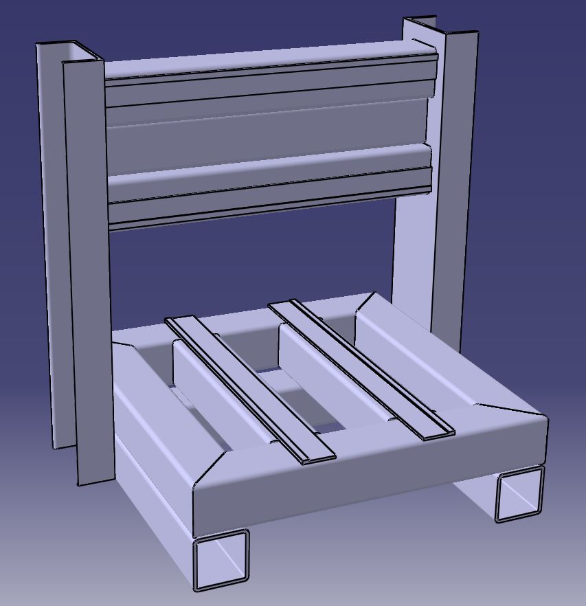

А как вам вот такой вариант?
cnc1.jpg (2635 просмотров) <a class='original' href='./download/file.php?id=46050&mode=view' target=_blank>Загрузить оригинал (50.88 КБ)</a>
Основание наверное придётся разбить на два пояса, иначе оно слишком тяжёлое. Вообще, катия насчитала здесь 100кг оО
Сварные тут только пояса и балка портала, все остальные соединения болтовые. Труба 80х80х5, Швеллер №14.
На мой взгляд, вполне себе технологично и жёстко (для моих габаритов).

alexg-nn писал(а):А как вам вот такой вариант?
Плюсы :) :
-уход от фланцев и кучи усиливающих пластин
-основание внушает (я бы только не зарезался под 45 град., а варил встык, как в начальном варианте, и отверстия заглушил после заливки)
Минусы:
-неравная жесткость по X и по Y, поскольку швеллер "плошмя" - не жесткий, может, вместо него какую-нить 120х120х5 трубу ? ну или по паре тех же 80х80х5 ?

verser писал(а):я бы только не зарезался под 45 град., а варил встык, как в начальном варианте, и отверстия заглушил после заливки
Я исходил из расчёта, что сварка по контуру надёжнее, чем приварка встык, когда по большому счёту работает только ближняя свареная стенка. Заглушить трубу всё равно не совсем то.
verser писал(а):уход от фланцев и кучи усиливающих пластин
Некоторые фланцы останутся, на портальной балке, например. Просто не все нарисовал пока, эскиз же.
Да и вообще все места, куда получится добраться фрезером, будут подняты платиками для выравнивания посадочных мест.
verser писал(а):поскольку швеллер "плошмя" - не жесткий
Я не представляю, какое усилие надо развить на конце фрезы, чтобы согнуть вдоль стенки полуметровый кусок швелера толщиной в палец.
Трубы в данном случае не выбрал потому что, а) работать будет опять же только одна стенка, за которую крепится, б) габарит больно вырастет.

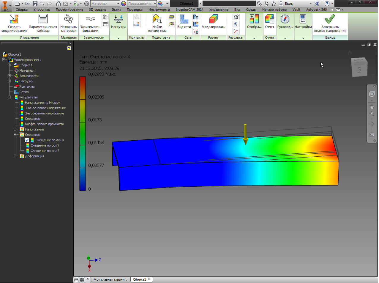

alexg-nn писал(а): Я не представляю, какое усилие надо развить на конце фрезы, чтобы согнуть вдоль стенки полуметровый кусок швелера толщиной в палец.
Посмотрим что говорят расчеты. Материалы закреплены одним концом примерно как у Вас, нагрузка 25кг:
Швеллер 14 Гост 8240-97 500мм
швеллер14гост.png (2588 просмотров) <a class='original' href='./download/file.php?id=46070&mode=view' target=_blank>Загрузить оригинал (122.69 КБ)</a>
расчетное смещение до 0.02мм - неудовлетворительно.

Напрашиваеются выводы:
-швеллер желательно заменить трубой
-нижнее основание избыточно массивно относительно всего остального, я бы ограничился одним "этажом" из труб (тем, который верхний).

verser писал(а):Посмотрим что говорят расчеты.
Мне кажется, схема нагружения здесь всё же несколько иная. Швеллер сверху связан по плоскости с портальной балкой, а снизу - с рамой.
Получается, что он не гнётся консольно, а изгибается буквой S в среднем сечении на длине порядка 200мм.
Так или иначе, я упростил раму до двух вариантов.
