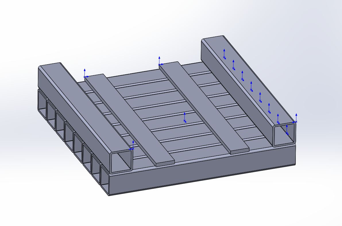

Re: Думаю фрезер 300х300х100
как вариант вашего исполнения.
555.JPG (3210 просмотров) <a class='original' href='./download/file.php?id=45569&mode=view' target=_blank>Загрузить оригинал (69.59 КБ)</a>
alexg-nn
Сообщения: 769
Репутация: 127
Откуда: Нижний Новгород
Сообщение alexg-nn »
frezeryga, здорово! Что-то мне такая в голову не приходила :) Приму в разработку.
и правильно говорят все что плоское должно быть с ребрами. плита дюраля 30мм гнетса только впуть и жесткости не имеет.
222.JPG (3203 просмотра) <a class='original' href='./download/file.php?id=45570&mode=view' target=_blank>Загрузить оригинал (65.93 КБ)</a>
и ненадо экономить металл. я бы сделал так.
333.JPG (3193 просмотра) <a class='original' href='./download/file.php?id=45572&mode=view' target=_blank>Загрузить оригинал (81.33 КБ)</a>
рельсы жесткость недают забудьте про них 20й рельс рукой гнетса на несколько десяток на ура.

Кстати, если использовать раму 1-ой версии frezeryga :), то балку портала можно поставить между опор.
frezeryga писал(а):я бы сделал так
Эмм, не забывайте, что там стальная труба 5-6 мм. Это чересчур много и по весу, и по жёсткости, я полагаю. Посчитаю, конечно, ради интереса вес, но сваривать поверочную плиту из труб я не планировал :)
К тому же прятать мотор внизу не получится.
