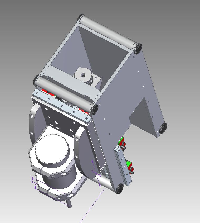

Продолжаю проектирование.
В муках родились суппорта Y и Z :)
Суппорт Y из листа дюрали 25-30мм.
Суппорт Y.jpg (3145 просмотров) <a class='original' href='./download/file.php?id=45552&mode=view' target=_blank>Загрузить оригинал (56.36 КБ)</a>
Суппорт Y 2.jpg (3145 просмотров) <a class='original' href='./download/file.php?id=45551&mode=view' target=_blank>Загрузить оригинал (62.87 КБ)</a>
Рельсы на суппорте Y, суппорт Z - просто плита дюраля 16-20мм. Такая компоновка мне больше подошла, хотя изначально задумывал перевернутый вариант.
Ось Z.jpg (3145 просмотров) <a class='original' href='./download/file.php?id=45550&mode=view' target=_blank>Загрузить оригинал (92.67 КБ)</a>
Ось Z 2.jpg (3145 просмотров) <a class='original' href='./download/file.php?id=45548&mode=view' target=_blank>Загрузить оригинал (69.27 КБ)</a>
В разрезе это выглядит как то так (не обращайте внимания на штриховку, там всё считается цельными телами)
Ось Z 3.jpg (3145 просмотров) <a class='original' href='./download/file.php?id=45549&mode=view' target=_blank>Загрузить оригинал (98.86 КБ)</a>
В пространстве между мотором и верхней трубой я полагаю пустить кабельканал.
Общая компоновка выглядит таким образом
Вид 1.jpg (3145 просмотров) <a class='original' href='./download/file.php?id=45546&mode=view' target=_blank>Загрузить оригинал (71.46 КБ)</a>
Вид 2.jpg (3145 просмотров) <a class='original' href='./download/file.php?id=45547&mode=view' target=_blank>Загрузить оригинал (58.42 КБ)</a>
Первоначально я планировал сделать суппорт Y длиной 300мм и ходом по Z 100мм, но стандартная длина рельса или 280мм или 340мм, я выбрал второе - будет место под гофрозащиту, например.
Правда вылет суппорта вверх мне не совсем нравится, ЦТ по моим расчётам всё равно будет ближе к опоре за счёт некого противовеса мотора.
Рад буду услышать комментарии :)

alexg-nn писал(а):Общая компоновка выглядит таким образом
Для такой компоновки стойки слабоваты.
Делайте укосы в сторону шпинделя, хотя бы до его центра.
Сделайте симуляцию в СолидВоркс, как будет гнуться у вас станина.
И плита, которая держит шпиндель - слабое место. Нужно делать в форме короба.
alexg-nn
Сообщения: 793
Репутация: 127
Откуда: Нижний Новгород
Re: Думаю фрезер 300х300х100
Сообщение alexg-nn »
ukr-sasha писал(а):Делайте укосы в сторону шпинделя, хотя бы до его центра.
Пардон, не совсем понял? Может набросаете эскизно на моей картинке?
ukr-sasha писал(а):Для такой компоновки стойки слабоваты.
По идее, стойку можно усилить просто второй трубой рядом. Меня же в моей версии больше смущает крепление балки портала к стойкам )
Вроде, с одной стороны - удобно, поставил и притянул. А с другой - вроде площадь контакта балки меньше её высоты, может опрокинуть.
ukr-sasha писал(а):Сделайте симуляцию в СолидВоркс, как будет гнуться у вас станина.
Работаю в катии и, честно говоря, как сделать статический анализ сборки - не знаю, нагружал только отдельные детали. Но попробую так или иначе.
ukr-sasha писал(а):И плита, которая держит шпиндель - слабое место. Нужно делать в форме короба.
Суппорт Z можно усилить, согласен.

alexg-nn писал(а):Может набросаете эскизно на моей картинке?
Красным отмечена слабая зона. В таком варианте, думаю ,кончик фрезы с легкостью вибрировал бы +\- 0,1мм.
Вид 2.jpg (3029 просмотров) <a class='original' href='./download/file.php?id=45571&mode=view' target=_blank>Загрузить оригинал (117.62 КБ)</a>
alexg-nn
Сообщения: 793
Репутация: 127
Ну, плиту Z усилить всегда можно. Меня с этой позиции больше волнует суппорт Y. По идее на нём ещё и рельсы, должен пожёсче быть из-за этого.
ukr-sasha писал(а):Красным отмечена слабая зона.
Это, конечно, здорово, но в моей конструкции слабо реализуемо - все же опора портала не из листа, который можно сделать любой формы. Размышляю дальше.
