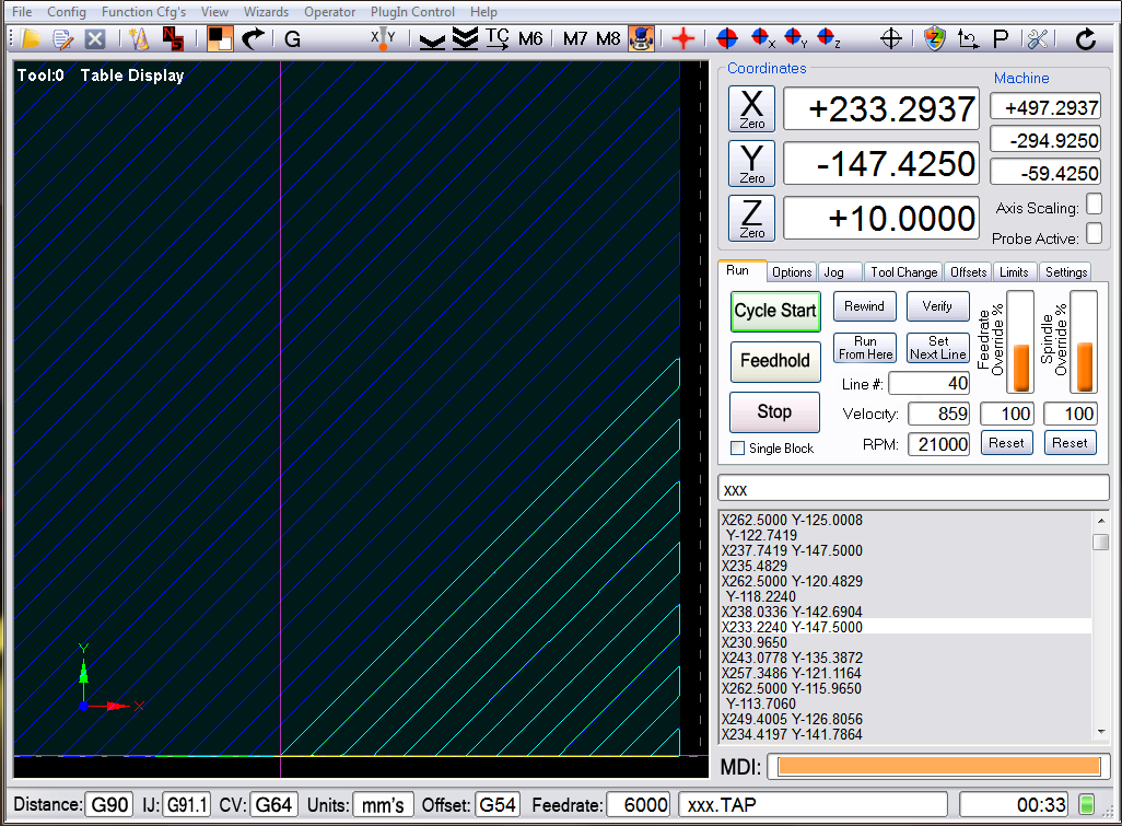

Re: StepMaster - Отзывы, Вопросы, Советы.
Ковыряюсь с настройками Mach3 на предмет планировщика траекторий обнаружил, что чем меньше ускорении по осям, тем лучше и точнее траектория строится. Совсем не для 3D рельефа. Неделями ждать придется.
Ускорение по всем осям 100
Screenshot - 08.03.2015 , 12_20_52.png (3477 просмотров) <a class='original' href='./download/file.php?id=44822&mode=view' target=_blank>Загрузить оригинал (100.05 КБ)</a>
Ускорение по всем осям 500
Screenshot - 08.03.2015 , 12_22_16.png (3477 просмотров) <a class='original' href='./download/file.php?id=44823&mode=view' target=_blank>Загрузить оригинал (102.71 КБ)</a>
Ускорение по всем осям 1500
Screenshot - 08.03.2015 , 12_23_18.png (3477 просмотров) <a class='original' href='./download/file.php?id=44824&mode=view' target=_blank>Загрузить оригинал (96.41 КБ)</a>
Основные настройки такие
Screenshot - 08.03.2015 , 12_27_48.png (3477 просмотров) <a class='original' href='./download/file.php?id=44825&mode=view' target=_blank>Загрузить оригинал (106.5 КБ)</a>
Вот скрины построения траектории в Ncstudio
Ускорение 100 и 200
Screenshot - 08.03.2015 , 12_47_08.png (3467 просмотров) <a class='original' href='./download/file.php?id=44831&mode=view' target=_blank>Загрузить оригинал (93.51 КБ)</a>
Ускорение 600 и 700
Screenshot - 08.03.2015 , 12_45_39.png (3467 просмотров) <a class='original' href='./download/file.php?id=44832&mode=view' target=_blank>Загрузить оригинал (102.42 КБ)</a>
Ускорение 1600 и 1700
Screenshot - 08.03.2015 , 12_47_55.png (3467 просмотров) <a class='original' href='./download/file.php?id=44833&mode=view' target=_blank>Загрузить оригинал (96.91 КБ)</a>
Screenshot - 08.03.2015 , 12_52_00.png (4.48 КБ) 3467 просмотров
P. S. Миша все же происходит с твоим знаменитым фильтром, поэтому извини, но в твоей теме. :oops:
