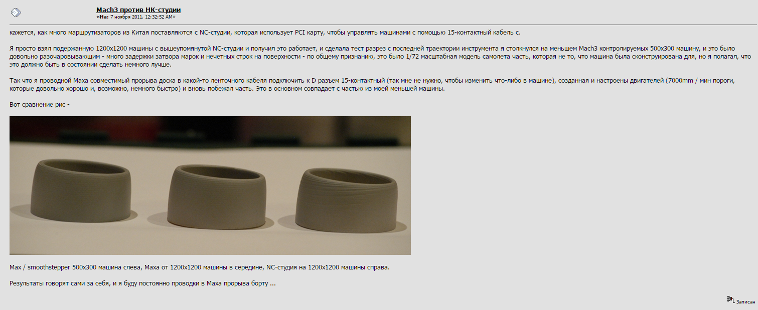

Вот статья от буржуев в переводе и ссылка на оригинал
Screenshot - 08.03.2015 , 11_39_04.png (3668 просмотров) <a class='original' href='./download/file.php?id=44817&mode=view' target=_blank>Загрузить оригинал (429.3 КБ)</a>
http://www.machsupport.com/forum/index. ... ic=19969.0
tooshka
Сообщения: 1760
Репутация: 209
Откуда: Нижний Новгород
Re: StepMaster - Отзывы, Вопросы, Советы.
Сообщение tooshka »
shalek писал(а):Вот статья от буржуев в переводе и ссылка на оригинал
Как то я очень сомневаюсь в корректности тестов.
Милая, ты услышь меня
Сообщения: 2893
tooshka писал(а):Как то я очень сомневаюсь в корректности тестов.
Полностью поддерживаю. Возможно все перепутано. У Ncstudio лучше планировщик траекторий чем у Mach3.

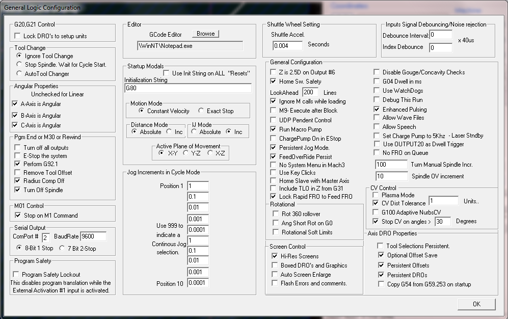

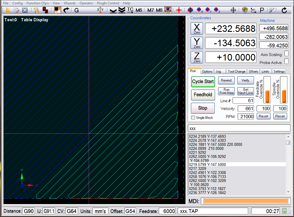

Ковыряюсь с настройками Mach3 на предмет планировщика траекторий обнаружил, что чем меньше ускорении по осям, тем лучше и точнее траектория строится. Совсем не для 3D рельефа. Неделями ждать придется.
Ускорение по всем осям 100
Screenshot - 08.03.2015 , 12_20_52.png (3650 просмотров) <a class='original' href='./download/file.php?id=44822&mode=view' target=_blank>Загрузить оригинал (100.05 КБ)</a>
Ускорение по всем осям 500
Screenshot - 08.03.2015 , 12_22_16.png (3650 просмотров) <a class='original' href='./download/file.php?id=44823&mode=view' target=_blank>Загрузить оригинал (102.71 КБ)</a>
Ускорение по всем осям 1500
Screenshot - 08.03.2015 , 12_23_18.png (3650 просмотров) <a class='original' href='./download/file.php?id=44824&mode=view' target=_blank>Загрузить оригинал (96.41 КБ)</a>
Основные настройки такие
Screenshot - 08.03.2015 , 12_27_48.png (3650 просмотров) <a class='original' href='./download/file.php?id=44825&mode=view' target=_blank>Загрузить оригинал (106.5 КБ)</a>
Вот скрины построения траектории в Ncstudio
Ускорение 100 и 200
Screenshot - 08.03.2015 , 12_47_08.png (3640 просмотров) <a class='original' href='./download/file.php?id=44831&mode=view' target=_blank>Загрузить оригинал (93.51 КБ)</a>
Ускорение 600 и 700
Screenshot - 08.03.2015 , 12_45_39.png (3640 просмотров) <a class='original' href='./download/file.php?id=44832&mode=view' target=_blank>Загрузить оригинал (102.42 КБ)</a>
Ускорение 1600 и 1700
Screenshot - 08.03.2015 , 12_47_55.png (3640 просмотров) <a class='original' href='./download/file.php?id=44833&mode=view' target=_blank>Загрузить оригинал (96.91 КБ)</a>
