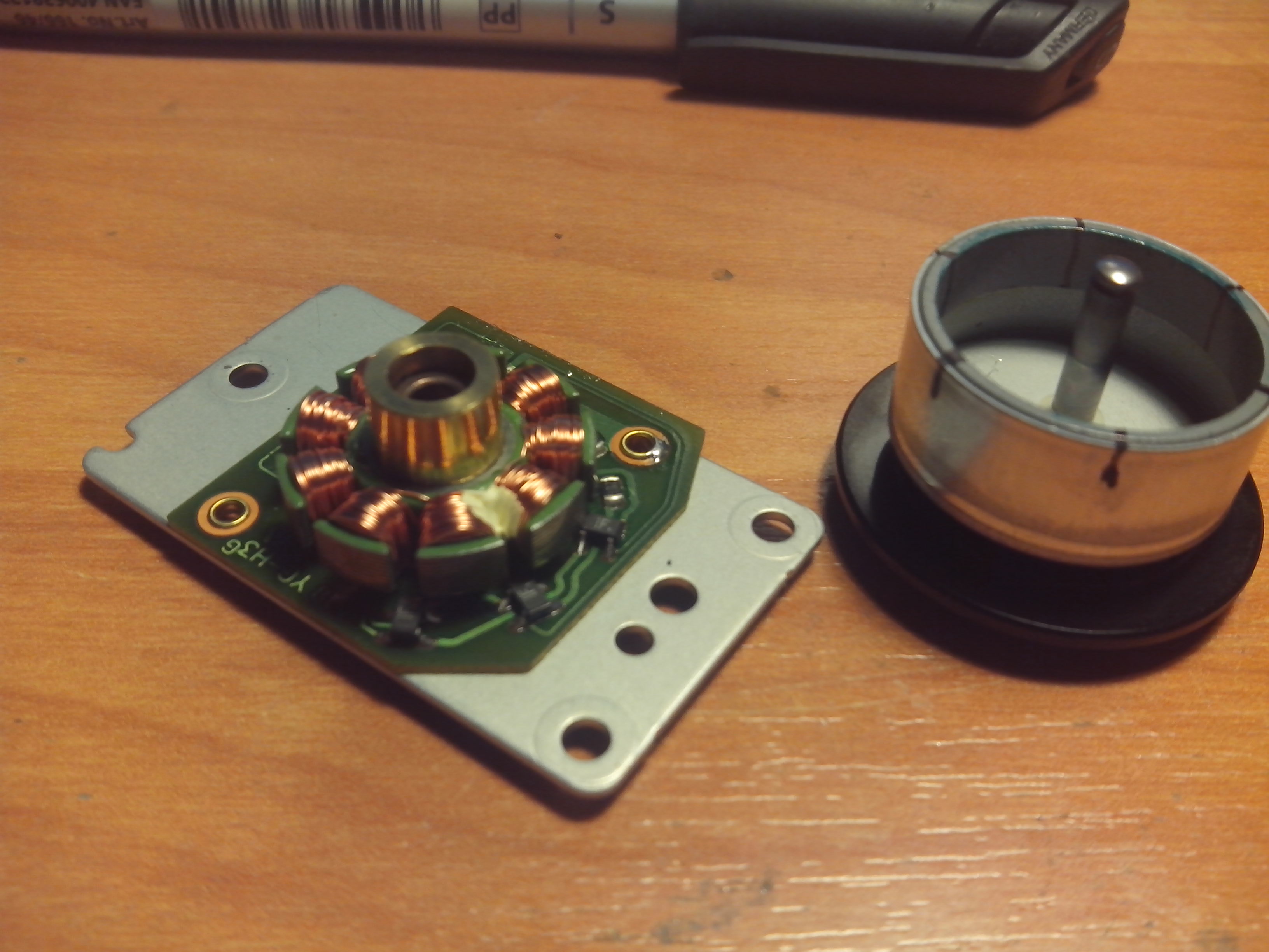

Нашел в закромах похожий моторчик. Ну почти. Также 9 обмоток (18/2), шесть полюсов на роторе, но тут все просто, датчики расположены строго между обмотками.
IMG_20150306_235157.jpg (4066 просмотров) <a class='original' href='./download/file.php?id=44765&mode=view' target=_blank>Загрузить оригинал (562.12 КБ)</a>
Я пробовал много различных вариантов расположения датчиков, но срабатывания по схеме 1-2, 2-3,3-1 мне добиться не удалось. Либо они срабатывают по очереди 1,2,3, либо попарно, но возможно положение ротора, когда ни один из датчиков не сработал :thinking:

А не в том ли проблема, что на датчики должно воздействовать только поле ротора? На второй фотке датчики довольно далеко от полюсов, а вот ротор ходит прямо над ними, гораздо ближе.
На третьей фотографии датчики стоят так, что даже при выключенном токе начнется такая суперпозиция полей ротора и статора, что невозможно предсказать моменты срабатывания. А при токе в обмотках полный кошмар начнется.

Посмотрел на ваши мучения... Добавлю пару фоток с одного из двиганов, шестиполюсник. Наглядно видно, как Холлы стоят относительно обмоток.
DSCN4122.JPG (3773 просмотра) <a class='original' href='./download/file.php?id=44836&mode=view' target=_blank>Загрузить оригинал (183.1 КБ)</a>
DSCN4124.JPG (3773 просмотра) <a class='original' href='./download/file.php?id=44837&mode=view' target=_blank>Загрузить оригинал (162.36 КБ)</a>
Прикрепляю ПДФ, там на странице 25-27 есть схема подключения Холлов для настройки коммутаций, думаю разберетесь
