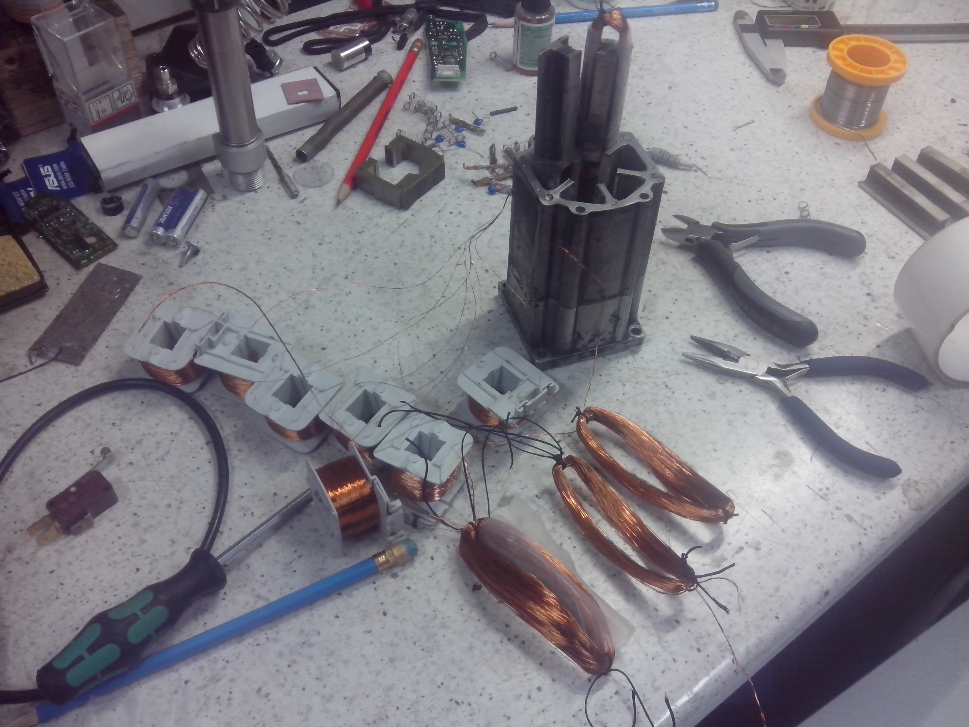

Раскурочил очередной сервомотор на предмет установки датчиков холла и энкодера. Получится ли запустить его в режиме BLDC, если на роторе имеем 3 пары магнитов, а на статоре 9 пар катушек?
Провел небольшое исследование этого мотора. Всего 18 обмоток, общая схема соединения - "треугольник". Подал по очереди на фазы питание от батареек и смотрел куда будет примагничиваться отвертка. Получилось вот так:

Куда ставить датчики холла? Я предполагаю что прям напротив железа обмоток 2-4-6.
IMG_20150228_161146.jpg (3872 просмотра) <a class='original' href='./download/file.php?id=44097&sid=a80a8de6183297d7cba91d40b2946d2f&mode=view' target=_blank>Загрузить оригинал (512 КБ)</a>
IMG_20150228_161513.jpg (3872 просмотра) <a class='original' href='./download/file.php?id=44098&sid=a80a8de6183297d7cba91d40b2946d2f&mode=view' target=_blank>Загрузить оригинал (587.06 КБ)</a>

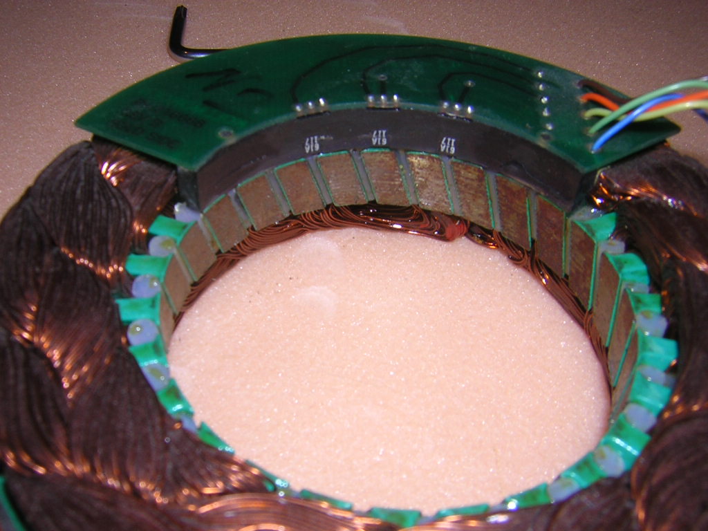

Посмотрел на ваши мучения... Добавлю пару фоток с одного из двиганов, шестиполюсник. Наглядно видно, как Холлы стоят относительно обмоток.
DSCN4122.JPG (3390 просмотров) <a class='original' href='./download/file.php?id=44836&sid=a80a8de6183297d7cba91d40b2946d2f&mode=view' target=_blank>Загрузить оригинал (183.1 КБ)</a>
DSCN4124.JPG (3390 просмотров) <a class='original' href='./download/file.php?id=44837&sid=a80a8de6183297d7cba91d40b2946d2f&mode=view' target=_blank>Загрузить оригинал (162.36 КБ)</a>
Прикрепляю ПДФ, там на странице 25-27 есть схема подключения Холлов для настройки коммутаций, думаю разберетесь

nERV
Сообщения: 1519
Репутация: 624
Откуда: Ульяновск
Re: Не гравер, но маленький фрезер. В процессе.
Сообщение nERV »
Благодарю!
