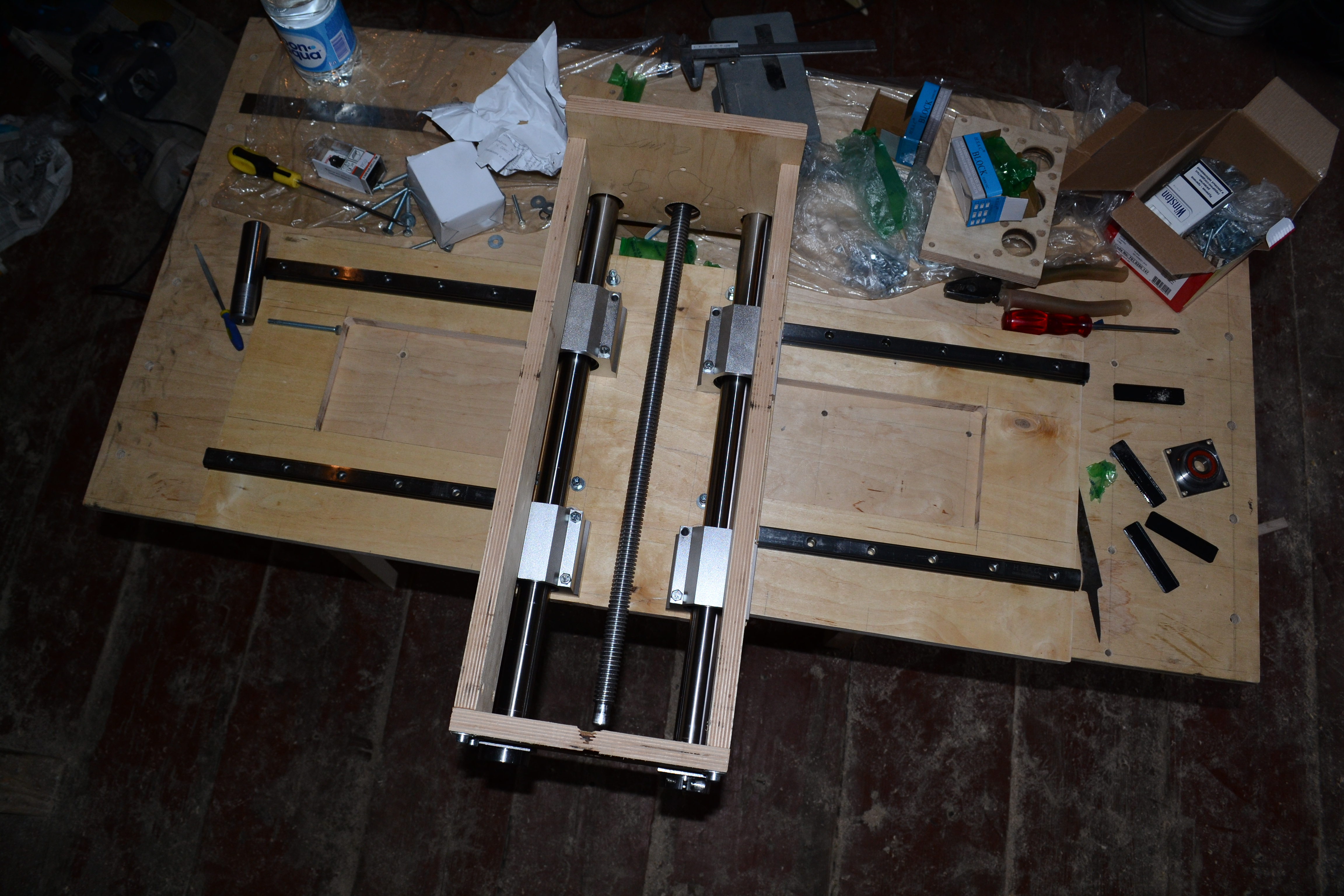

У станка история вообще интересная... Товарищ начинал постройку еще в далеком 2011, но не срослось, получился этакий долгострой, кое-что было сделано, потом заморозка, и вот теперь я подключился к этому делу, решили закончить и попробовать на нем что-нибудь зарабатывать.
Конструкция не раз менялась, поэтому общее фото с заготовками из газовой трубы, в качестве направляющих...
Задача: фрезеровка дерева, пластика и прочей мягкости...
Краткие ТТХ:
Длины по направляющим: 1230х895х600 (чертежи не у меня, поэтому рабочий ход с лету не назову)
Направляющие: X, Y - 20е рельсы H.S.A.C
Ходовая: "Сталь-капролон графитонаполненный" Tr20x4
Фанера 18 мм
Двигатели 57BYGH78_401A (18,9 кг/см), драйверы http://robozone.su/cnc-home/72-mikrosha ... ovogo.html, собственной сборки
Вообще станок из-за разновременных закупок/изготовления получился сборной солянкой, но что есть, то есть...
Вот так примерно выглядит (трубы заменили рельсами, на фото первоначальный вариант):

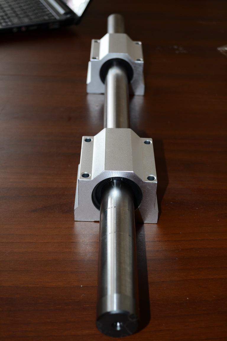

Линейные подшипники Z 30мм от китайцев, валы и крепеж делали добрые люди...

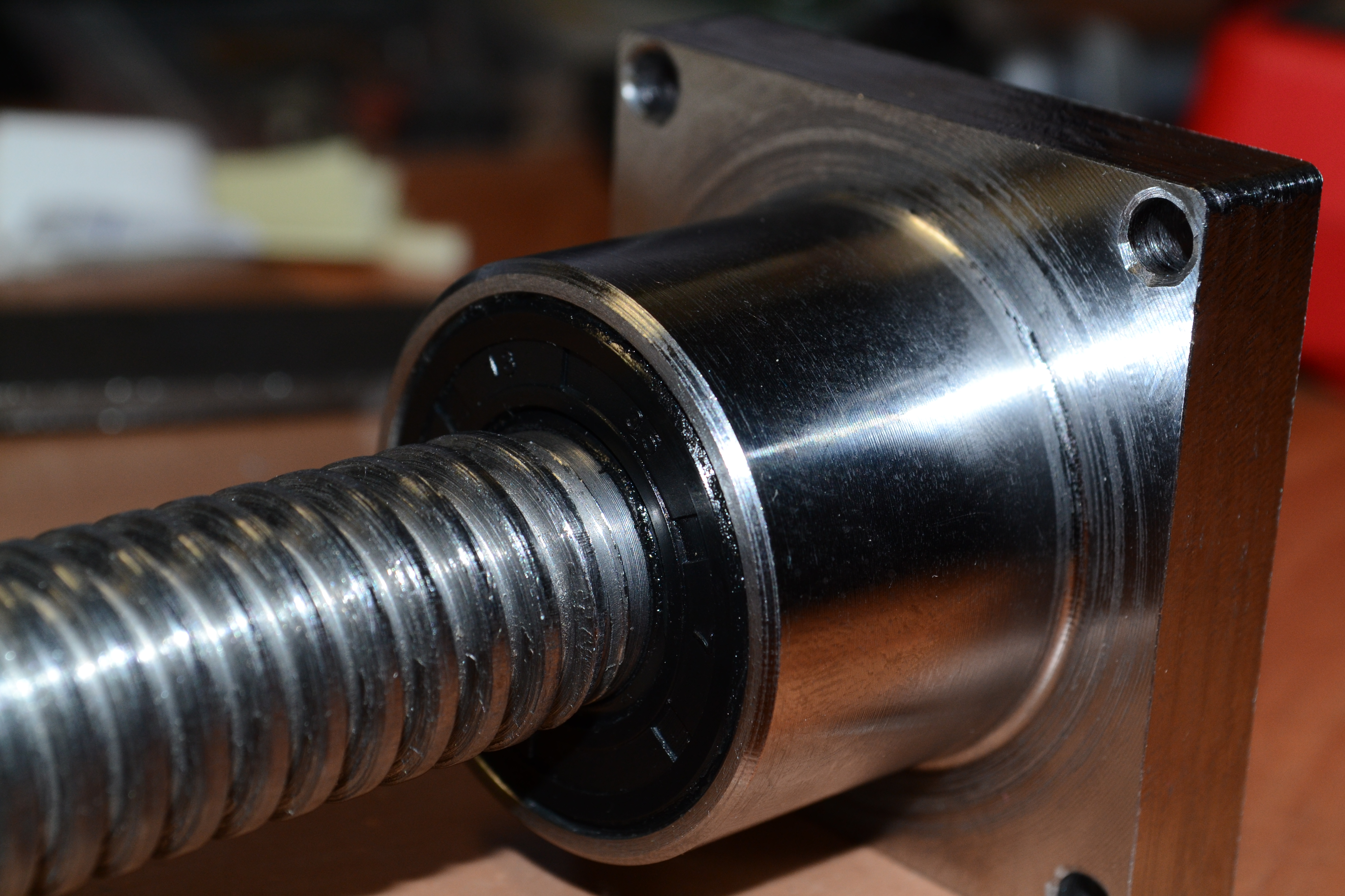

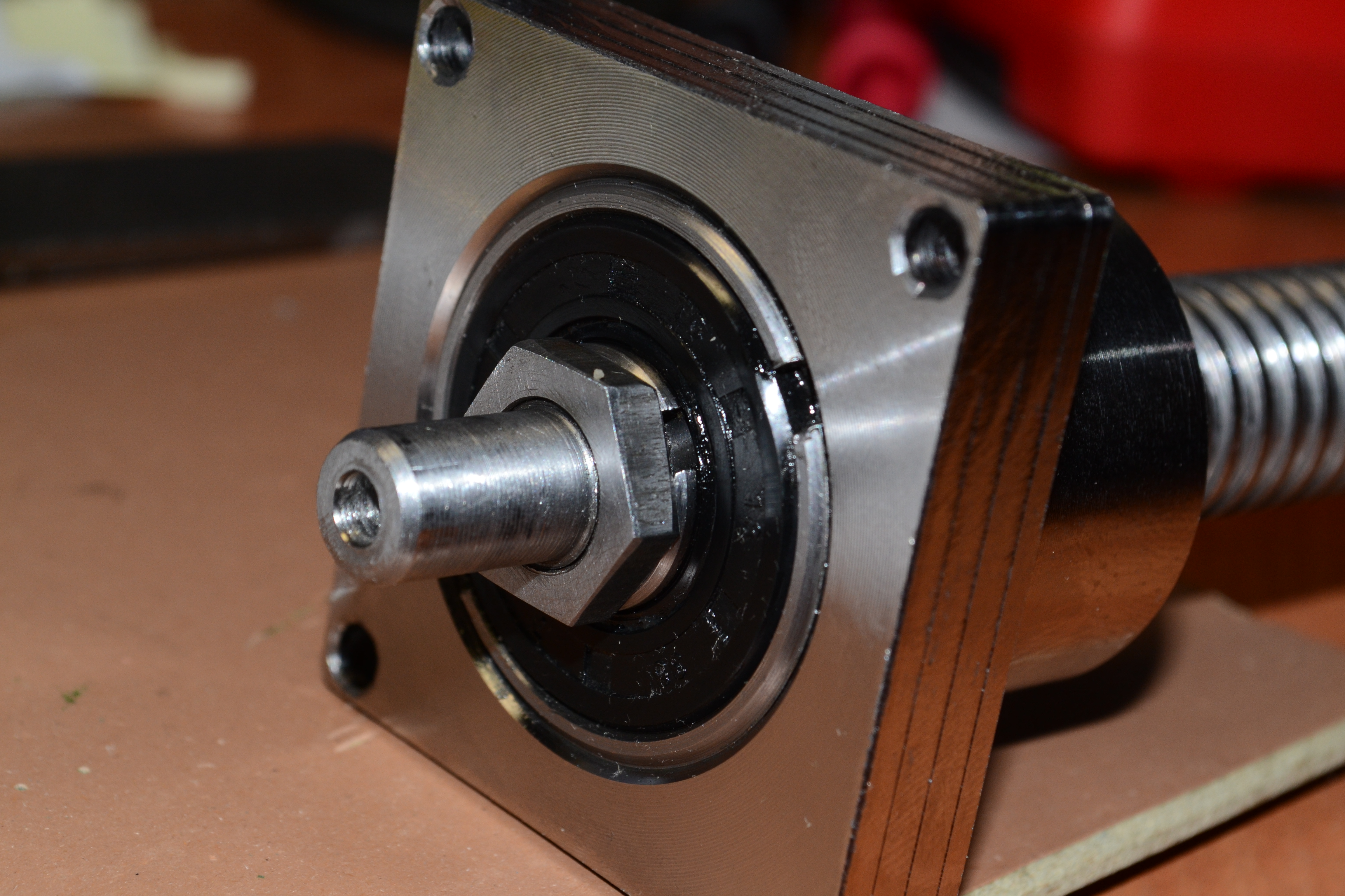

Винты и опоры делали другие добрые люди (по нашим чертежам):

На фанеру, и такие опоры... :shock:
Сколько по цене они вышли?
Где брал сальники? И какие там подшипники?
ЗЫ ШВП сейчас зачастую стоит сравнимо с трапецией...
Re: Портальный ЧПУ из фанеры
Опоры делал друг, поэтому обошлись они в большую человеческую ему благодарность, подшипники - развернутый встречно тандем 446202. Сальники 18х35х7 брались вместе с подшипниками в местной конторе, они ГОСТовые, поэтому есть у многих, кто комплектухой для всяких тракторов и спецтехники торгует...
Кстати по сальникам: я сделал на них посадки 18мм как положено, и ходят они туго... А т.к. нам нужна не герметичность, а защита от пыли, то посадки нужно в минус делать, правда на сколько - хз, надо подбирать (чтобы резина касалась посадки, но не душила ее)... Я уже и пружинки вытащил - один фиг туго...
Сегодня свинтили времянку, чтобы хоть посмотеть что к чему...
Сообщение nERV »
Зря вы "выпил" выпилили в нижней фанерке на первом фото.
nERV писал(а):Зря вы "выпил" выпилили в нижней фанерке на первом фото.
Да спорили мы малость по поводу этого выпила, ну да уж посмотрим что получится :) Фанерка это всеголишь масло с основного бутерброда... Там будет хитрая финтикультяпина с дополнительным оребрением... Вообще я чувствую, что это получится эдакий тестовый источник для получения бесценного опыта :) Слишком уж сумбурно он проектировался, поэтому думаю по граблям еще походим...
