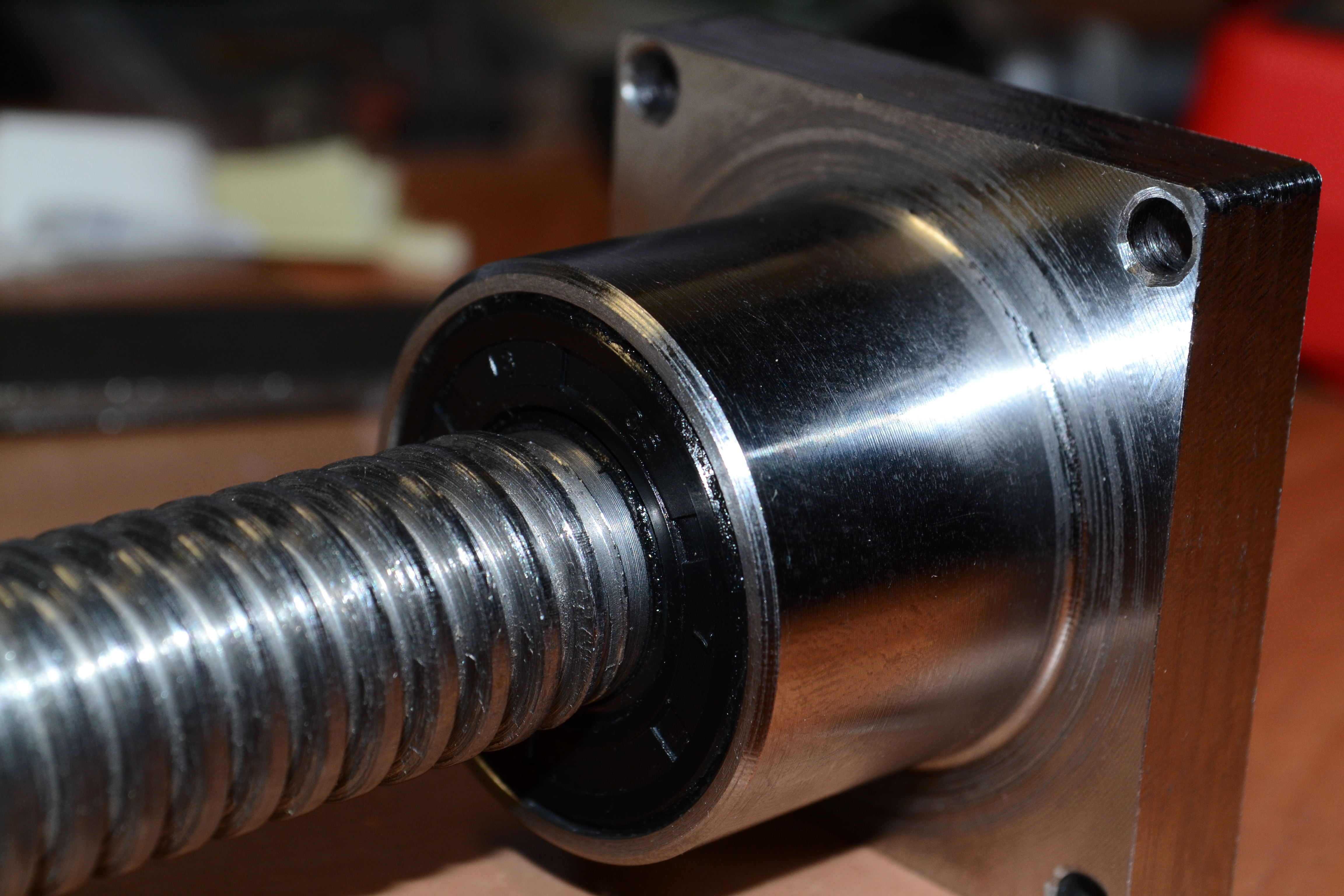

Винты и опоры делали другие добрые люди (по нашим чертежам):
DSC_0120.JPG (11773 просмотра) <a class='original' href='./download/file.php?id=43531&sid=a56a76de42c0697f81d1e7b62f13023c&mode=view' target=_blank>Загрузить оригинал (3.72 МБ)</a>
DSC_0124.JPG (11773 просмотра) <a class='original' href='./download/file.php?id=43532&sid=a56a76de42c0697f81d1e7b62f13023c&mode=view' target=_blank>Загрузить оригинал (5.37 МБ)</a>
DSC_0125.JPG (11773 просмотра) <a class='original' href='./download/file.php?id=43533&sid=a56a76de42c0697f81d1e7b62f13023c&mode=view' target=_blank>Загрузить оригинал (5.26 МБ)</a>
2014-12-23 12.33.20.jpg (11773 просмотра) <a class='original' href='./download/file.php?id=43534&sid=a56a76de42c0697f81d1e7b62f13023c&mode=view' target=_blank>Загрузить оригинал (1.36 МБ)</a>

На фанеру, и такие опоры... :shock:
Сколько по цене они вышли?
Где брал сальники? И какие там подшипники?
ЗЫ ШВП сейчас зачастую стоит сравнимо с трапецией...
Re: Портальный ЧПУ из фанеры
Опоры делал друг, поэтому обошлись они в большую человеческую ему благодарность, подшипники - развернутый встречно тандем 446202. Сальники 18х35х7 брались вместе с подшипниками в местной конторе, они ГОСТовые, поэтому есть у многих, кто комплектухой для всяких тракторов и спецтехники торгует...
Кстати по сальникам: я сделал на них посадки 18мм как положено, и ходят они туго... А т.к. нам нужна не герметичность, а защита от пыли, то посадки нужно в минус делать, правда на сколько - хз, надо подбирать (чтобы резина касалась посадки, но не душила ее)... Я уже и пружинки вытащил - один фиг туго...
