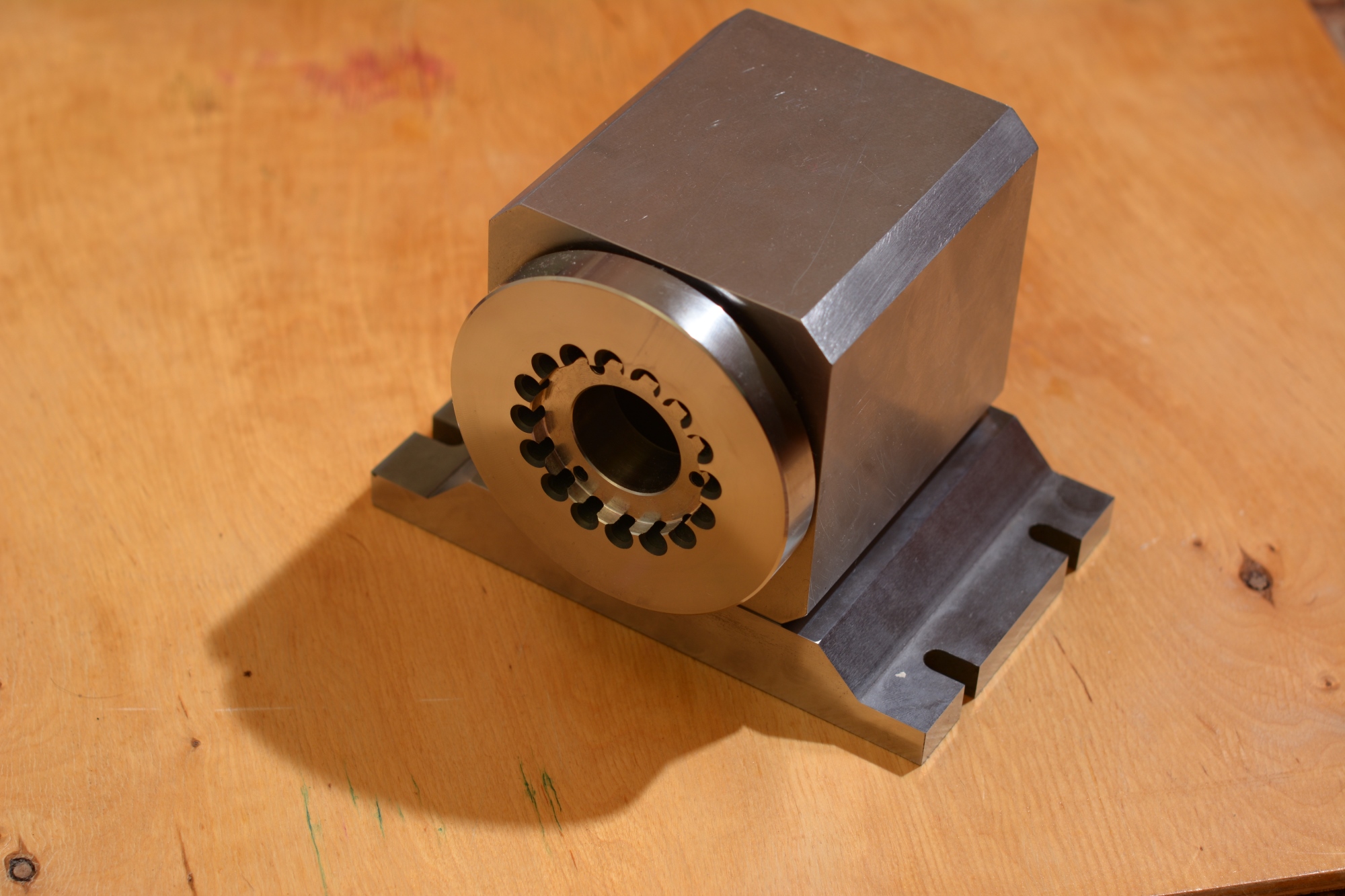

Очередное обновление, забрал последнюю железку для четвертой оси.
DSC_3562.JPG (6818 просмотров) <a class='original' href='./download/file.php?id=40318&mode=view' target=_blank>Загрузить оригинал (571.37 КБ)</a>
DSC_3563.JPG (6818 просмотров) <a class='original' href='./download/file.php?id=40319&mode=view' target=_blank>Загрузить оригинал (636.92 КБ)</a>
DSC_3566.JPG (6818 просмотров) <a class='original' href='./download/file.php?id=40320&mode=view' target=_blank>Загрузить оригинал (794.82 КБ)</a>
DSC_3571.JPG (6818 просмотров) <a class='original' href='./download/file.php?id=40321&mode=view' target=_blank>Загрузить оригинал (760.46 КБ)</a>
Если не найду энкодер и не настрою привод AMC DX15CO8, на первое время поставлю lenze на 540 Вт. Конечно экстрим, но что есть :D
DSC_3572.JPG (6818 просмотров) <a class='original' href='./download/file.php?id=40322&mode=view' target=_blank>Загрузить оригинал (1.43 МБ)</a>
DSC_3574.JPG (6818 просмотров) <a class='original' href='./download/file.php?id=40323&mode=view' target=_blank>Загрузить оригинал (759.29 КБ)</a>

Здесь модель поворотной оси.

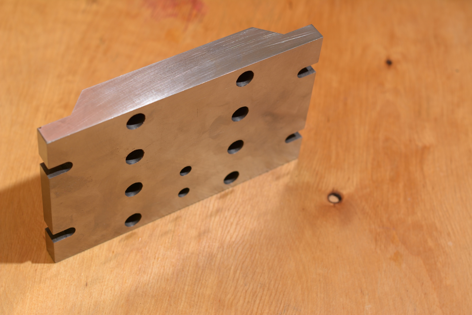

Когда фрезеровал первую сторону немного провтыкал, и получились две одинаковых детальки, пришлось резать еще две.
Будет уже два движителя.
Получистовая вторая сторона.
DSCN9357.JPG (6521 просмотр) <a class='original' href='./download/file.php?id=41646&mode=view' target=_blank>Загрузить оригинал (1.79 МБ)</a>
DSCN9350.JPG (6521 просмотр) <a class='original' href='./download/file.php?id=41647&mode=view' target=_blank>Загрузить оригинал (1.7 МБ)</a>
DSCN9353.JPG (6521 просмотр) <a class='original' href='./download/file.php?id=41648&mode=view' target=_blank>Загрузить оригинал (1.71 МБ)</a>

Чистовая снаружи, первая деталь.
DSCN9421.JPG (6338 просмотров) <a class='original' href='./download/file.php?id=42165&mode=view' target=_blank>Загрузить оригинал (1.9 МБ)</a>
DSCN9420.JPG (6338 просмотров) <a class='original' href='./download/file.php?id=42170&mode=view' target=_blank>Загрузить оригинал (1.8 МБ)</a>
DSCN9428.jpg (6338 просмотров) <a class='original' href='./download/file.php?id=42166&mode=view' target=_blank>Загрузить оригинал (3.51 МБ)</a>
DSCN9432.JPG (6338 просмотров) <a class='original' href='./download/file.php?id=42167&mode=view' target=_blank>Загрузить оригинал (2.2 МБ)</a>
DSCN9433.JPG (6338 просмотров) <a class='original' href='./download/file.php?id=42168&mode=view' target=_blank>Загрузить оригинал (2.06 МБ)</a>
DSCN9434.JPG (6338 просмотров) <a class='original' href='./download/file.php?id=42169&mode=view' target=_blank>Загрузить оригинал (3.16 МБ)</a>

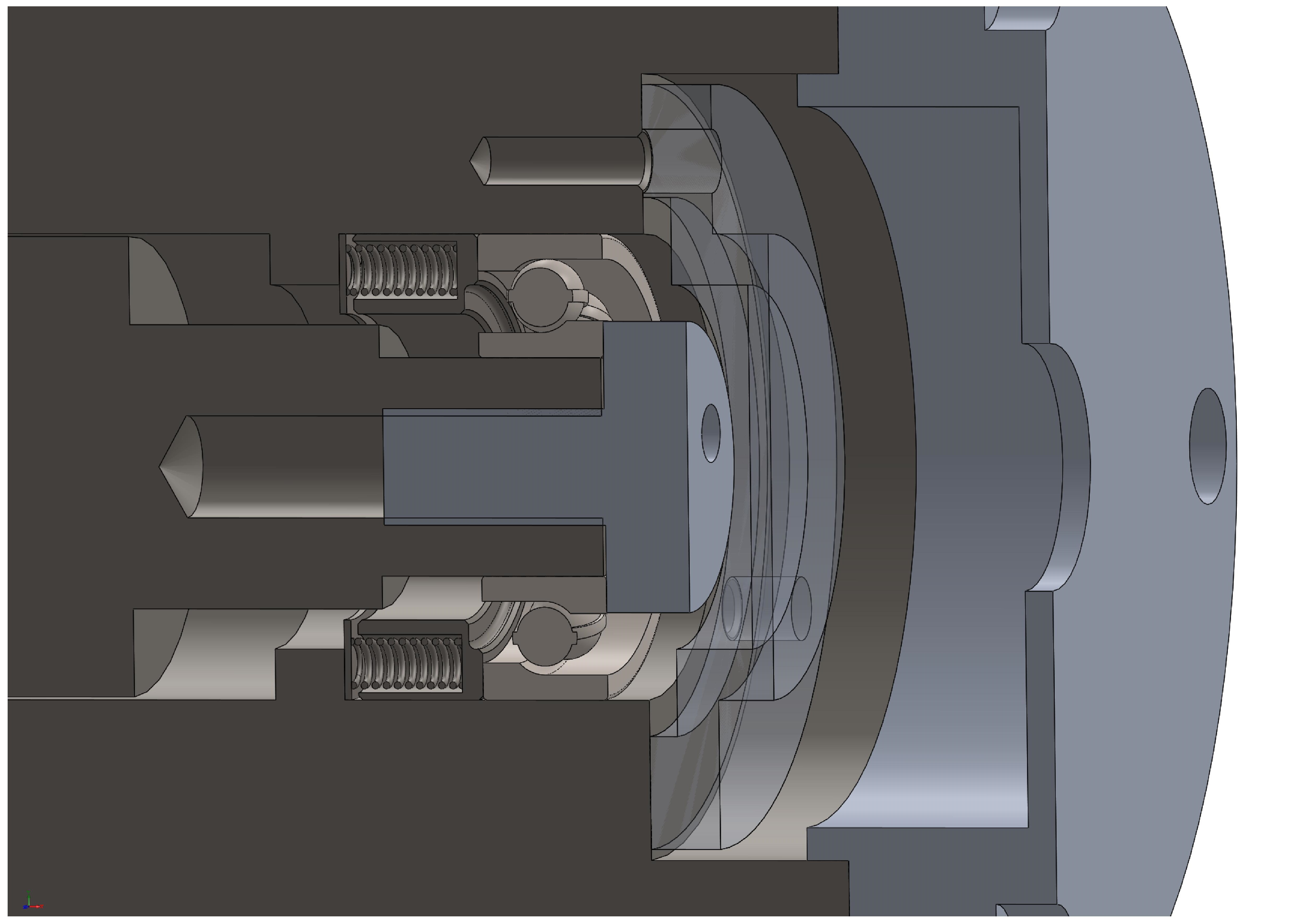

Дрюня писал(а):Demetrius, заинтриговал сообщением о очередной доработке шпинделя... Что ты там ещё придумал, случайно не нижние фланцы переделал?
Отвечу здесь, практически в десятку :good:
Шпиндель_1.jpg (6054 просмотра) <a class='original' href='./download/file.php?id=42908&mode=view' target=_blank>Загрузить оригинал (635.37 КБ)</a>
Теперь необходимость в резинке отпадает, была в качестве демпфера, будет уже один подшипник но с пружинками.
Шпиндель_2.jpg (6054 просмотра) <a class='original' href='./download/file.php?id=42907&mode=view' target=_blank>Загрузить оригинал (770.19 КБ)</a>
