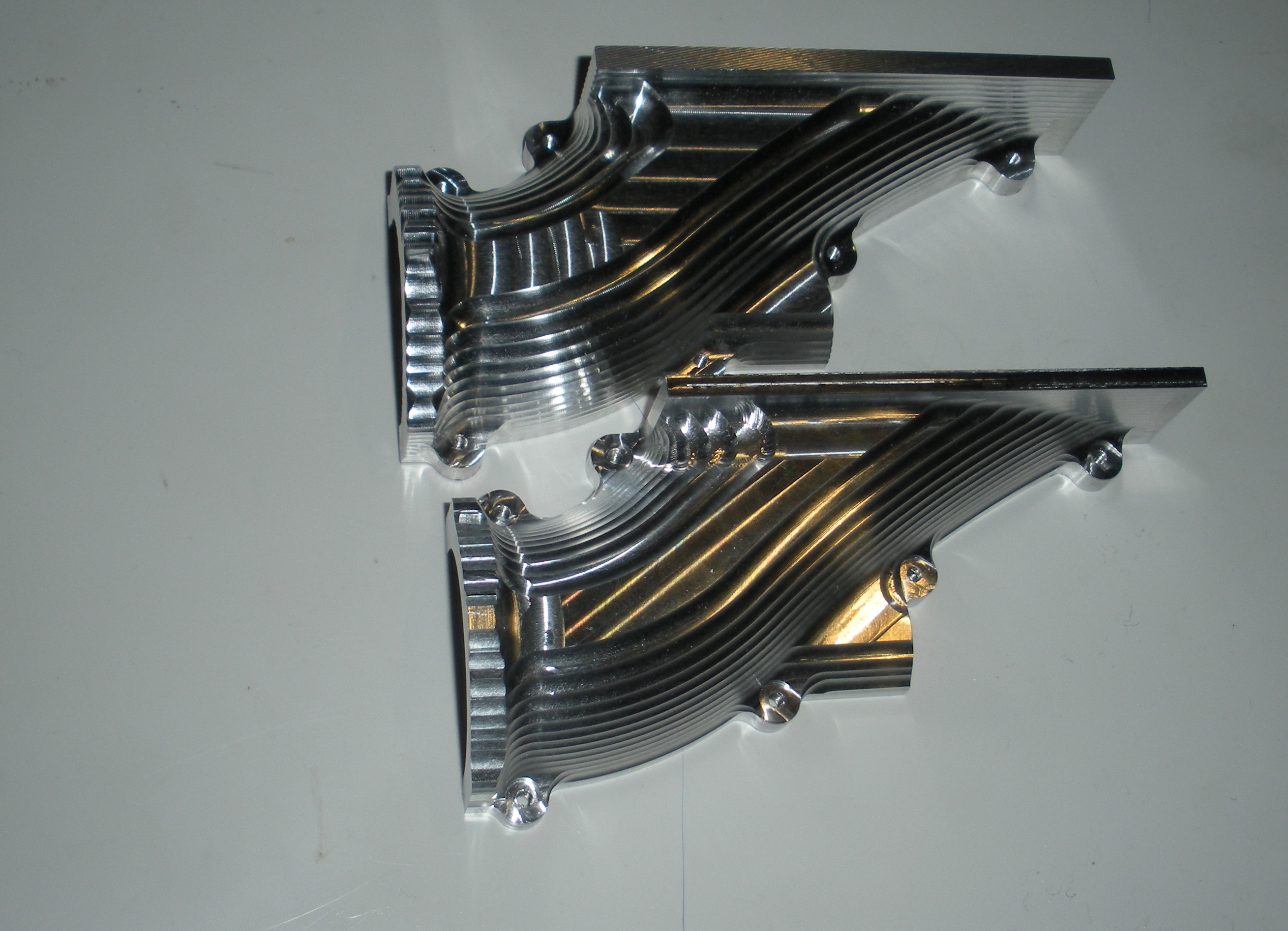

Когда фрезеровал первую сторону немного провтыкал, и получились две одинаковых детальки, пришлось резать еще две.
Будет уже два движителя.
Получистовая вторая сторона.

хм, это просто модель или таки финальный вариант? Ибо ни входа дейдвуда, ни пазов для держателя оного не видно.
Дмитро
Сообщения: 857
Репутация: 1139
Откуда: Киев
Re: Дюрале-Стальной портальчик
Сообщение Дмитро »
megagad писал(а):хм, это просто модель или таки финальный вариант? Ибо ни входа дейдвуда, ни пазов для держателя оного не видно.
Все будет, это еще не все детали, отверстие под вал будет в последнюю очередь, после окончательной сборки корпуса.
