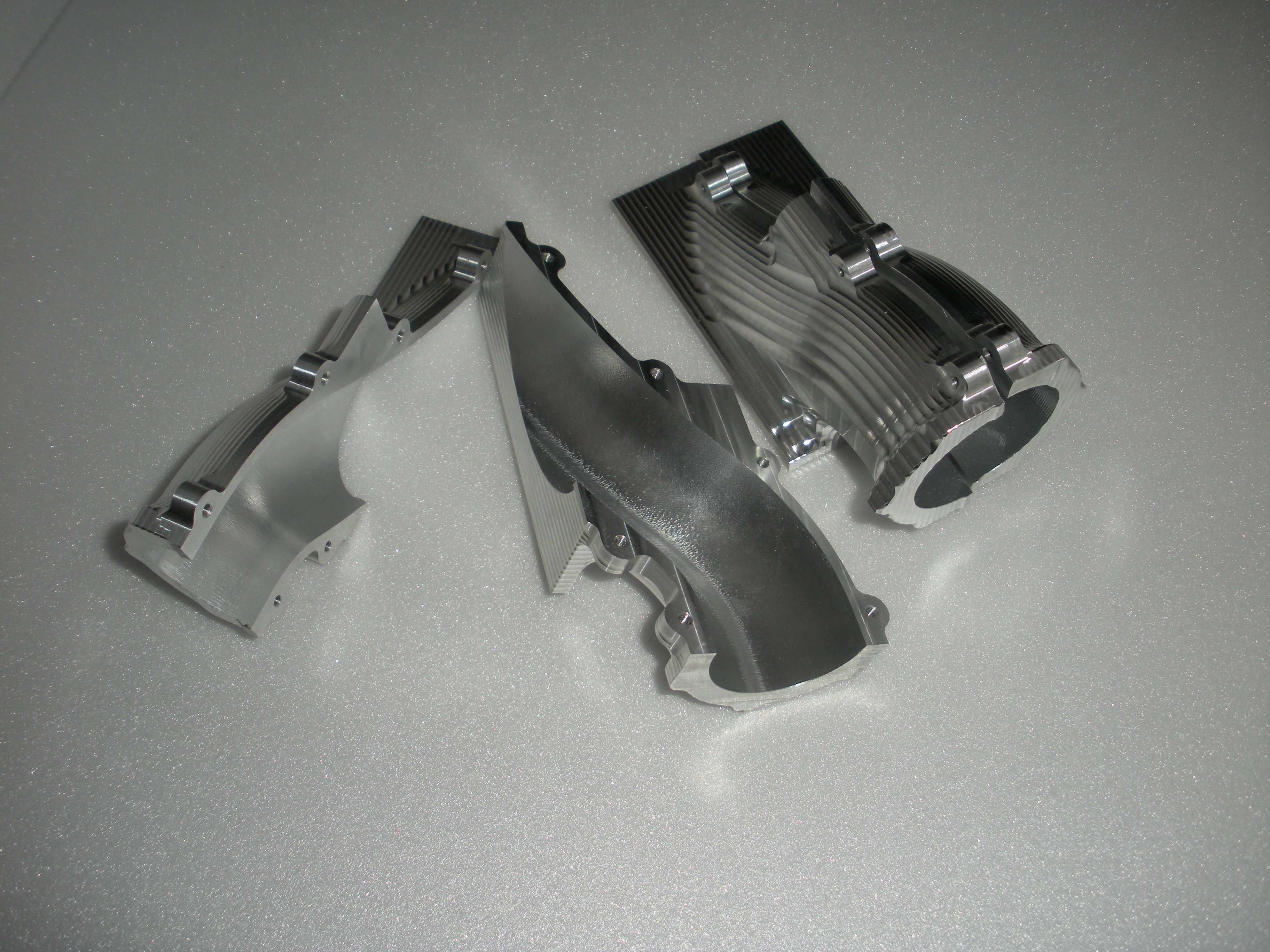

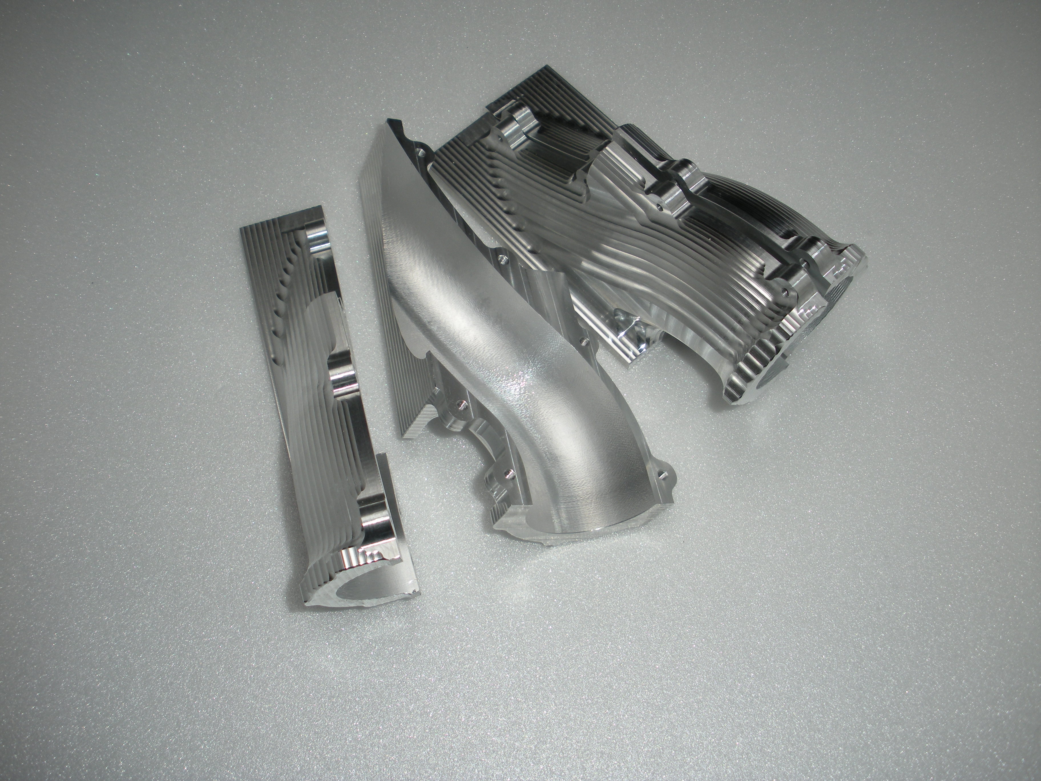

Re: Дюрале-Стальной портальчик
Сообщение Дмитро »
Когда фрезеровал первую сторону немного провтыкал, и получились две одинаковых детальки, пришлось резать еще две.
Будет уже два движителя.
Получистовая вторая сторона.

megagad
Сообщения: 3208
Репутация: 712
Сообщение megagad »
хм, это просто модель или таки финальный вариант? Ибо ни входа дейдвуда, ни пазов для держателя оного не видно.
Дмитро
Сообщения: 1060
Репутация: 1139
Откуда: Киев
Сообщение Дмитро »
megagad писал(а):хм, это просто модель или таки финальный вариант? Ибо ни входа дейдвуда, ни пазов для держателя оного не видно.
Все будет, это еще не все детали, отверстие под вал будет в последнюю очередь, после окончательной сборки корпуса.
