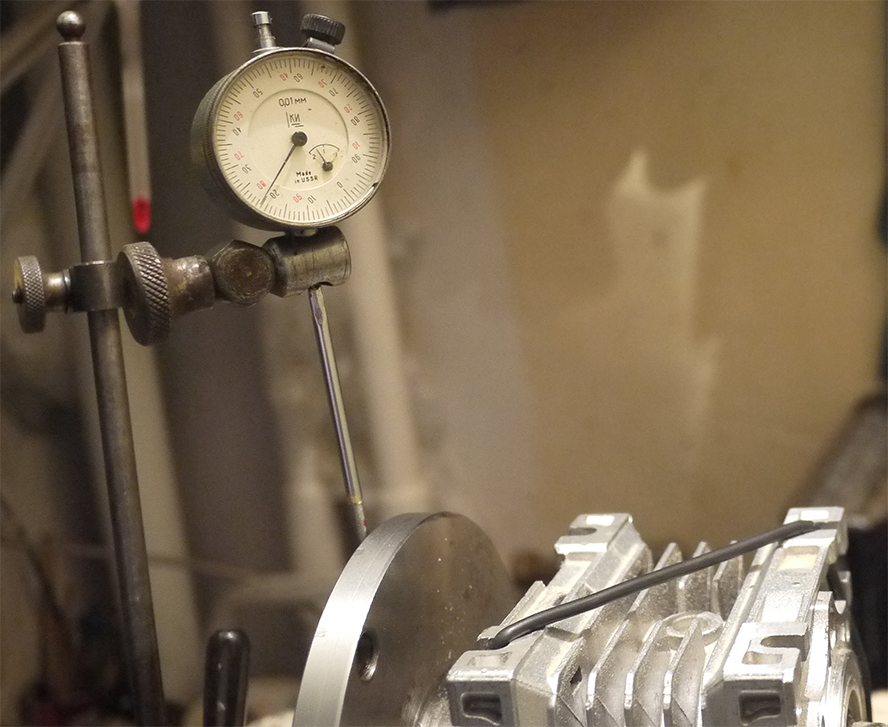

вот такой люфт, устранить не удалось
http://youtu.be/jXwMlmB6BTk
замерил поворачивая патрон вокруг оси на 280 градусов, показало 4 сотки люфта, на видео смотрю кажется не менее 1мм, причём чувствую люфт если двигать патрон вверх в низ по Z скажем, по Х в право в лево сдвинуть не могу.

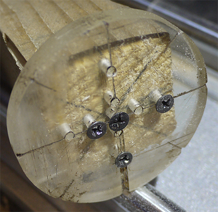

подумал и решил тему не создавать новую, не стоит она отдельного внимания, покажу какое смещение вылезло в конечном итоге.
конечный результат (3810 просмотров) <a class='original' href='./download/file.php?id=39021&mode=view' target=_blank>Загрузить оригинал (620.39 КБ)</a>
конечный результат
тестировал прикрепив самодельную планшайбу к бруску, брусок в патрон, прижал в центре задней бабкой. (3810 просмотров) <a class='original' href='./download/file.php?id=39020&mode=view' target=_blank>Загрузить оригинал (287.13 КБ)</a>
планшайбу вырезал на станке, разлинеил, сверил, всё точно. (3810 просмотров) <a class='original' href='./download/file.php?id=39024&mode=view' target=_blank>Загрузить оригинал (232.5 КБ)</a>

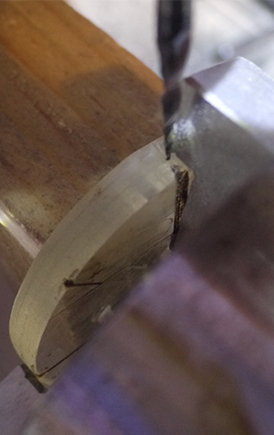

моторчик снял, за втулку редуктор проворачиваю рукой, на 180 градусов после первого врезания. (3810 просмотров) <a class='original' href='./download/file.php?id=39023&mode=view' target=_blank>Загрузить оригинал (84.07 КБ)</a>

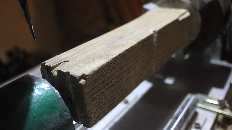

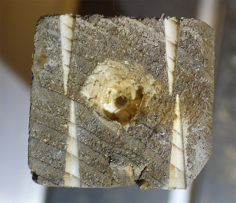

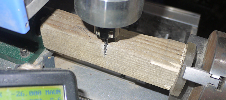

врезаюсь отступив от нуля по 15мм по Х в лево и в право,  проварачиваю на 180 патрон, снова врезаюсь до нуля по Z (3810 просмотров) <a class='original' href='./download/file.php?id=39022&mode=view' target=_blank>Загрузить оригинал (282.57 КБ)</a>
конечный результат я уже показывал.
конечный результат
получается при вращении патрона, люфт промеряется ка 2 сотки в каждую сторону, а по факту на изделии по 1мм на сторону.
так работать не можно, зажим же, и перекос самодельной планшайбы думаю так не мог выразится, получается нужен путний редуктор?
Сообщения: 9116
Re: Подклинивает червячный редуктор NMRV 40
А разве это люфт? ПМСМ, это несоосность осей патрона и шпинделя. Они не в одной плоскости лежат.
