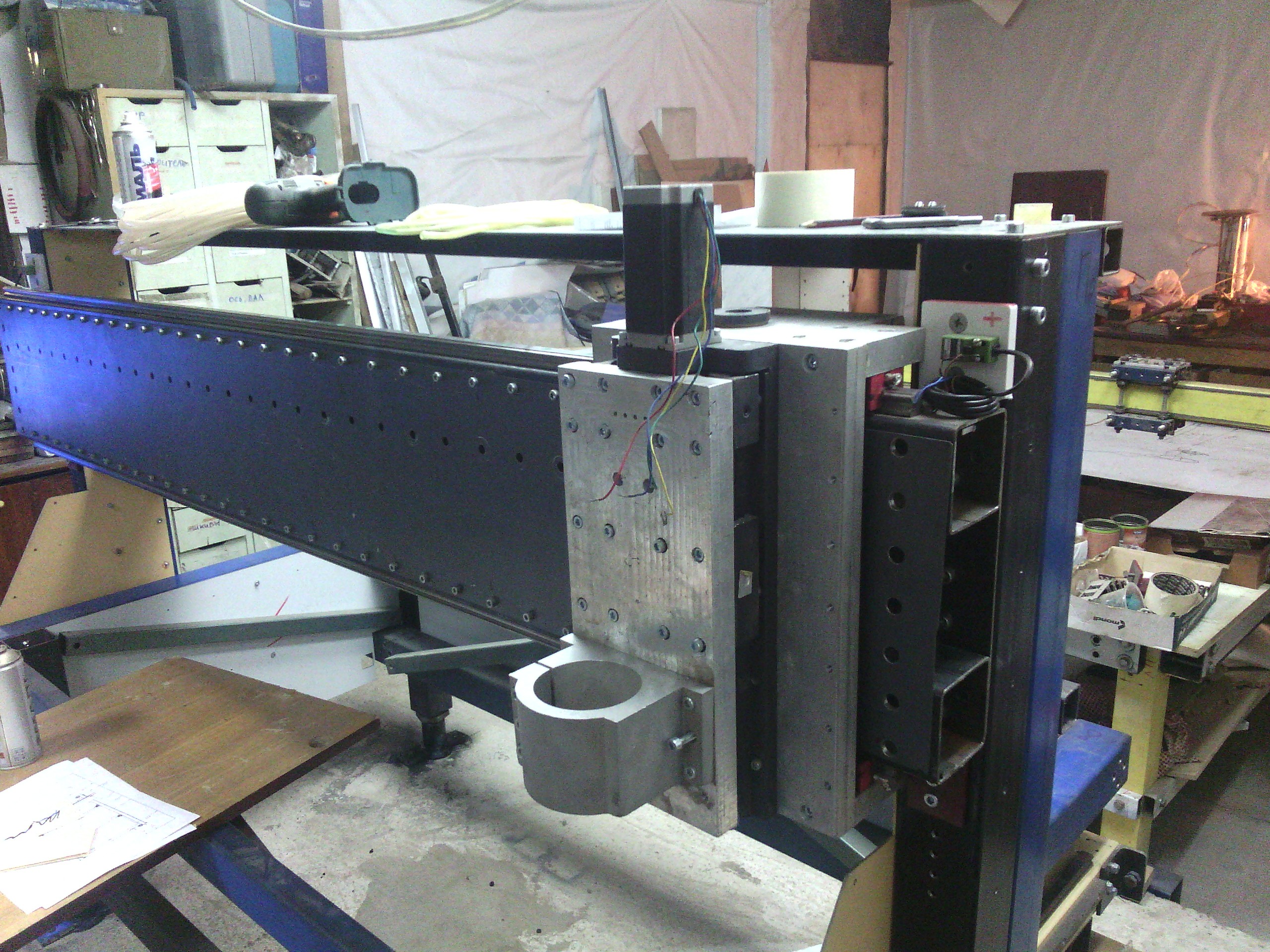

Сообщение master_70 »
встовил раму и портал по нивелиру .
IMG_20150122_142816.jpg (4015 просмотров) <a class='original' href='./download/file.php?id=41373&sid=fb6f8a7f97d88c8bc44c6bc999f4d1af&mode=view' target=_blank>Загрузить оригинал (1.08 МБ)</a>
IMG_20150122_213540.jpg (4015 просмотров) <a class='original' href='./download/file.php?id=41374&sid=fb6f8a7f97d88c8bc44c6bc999f4d1af&mode=view' target=_blank>Загрузить оригинал (638.37 КБ)</a>
IMG_20150122_213546.jpg (4015 просмотров) <a class='original' href='./download/file.php?id=41375&sid=fb6f8a7f97d88c8bc44c6bc999f4d1af&mode=view' target=_blank>Загрузить оригинал (975.71 КБ)</a>
IMG_20150122_213744.jpg (4015 просмотров) <a class='original' href='./download/file.php?id=41377&sid=fb6f8a7f97d88c8bc44c6bc999f4d1af&mode=view' target=_blank>Загрузить оригинал (1.13 МБ)</a>
IMG_20150122_213753.jpg (4015 просмотров) <a class='original' href='./download/file.php?id=41378&sid=fb6f8a7f97d88c8bc44c6bc999f4d1af&mode=view' target=_blank>Загрузить оригинал (1.36 МБ)</a>
поставил заглушки на рельсы
IMG_20150122_213737.jpg (4015 просмотров) <a class='original' href='./download/file.php?id=41376&sid=fb6f8a7f97d88c8bc44c6bc999f4d1af&mode=view' target=_blank>Загрузить оригинал (1.08 МБ)</a>
и прикинул Z.
IMG_20150122_215937.jpg (4015 просмотров) <a class='original' href='./download/file.php?id=41379&sid=fb6f8a7f97d88c8bc44c6bc999f4d1af&mode=view' target=_blank>Загрузить оригинал (1.33 МБ)</a>
только в ней надо еще сверлить отверстия чтоб прикрутить
висит на шляпках просто .
завтра начну установку и настройку электромеханической части .

первое что определило выбор если честно такой достался вариант . я его не делал
но! вариант такой устраивает теперь больше чем обратная . во первых это габариты в моем случае. при обратном высота каретки будет выше . я нехочу чтоб бегал движок вер вниз жеское крепление надежнее. ну а жескость можно увеличить за счет толшины.
и ... это т вариант сейчас просто временно портирован со старого станка . с помощью его сделаю новую каретку полностью но по тойже схеме на профильных рельсах.. и еще тут на пластине будут установлены плашки для резцов под поворотную ось. восновном для нарезки резьбы.
если есть вопросы в сайпе можно обсудить выскажу свою точку зрения . а там тебе решать чтои как.
теперь вот сегодня радосный день и долгожданный .. я чуть чуть оживил станок. :rail:
