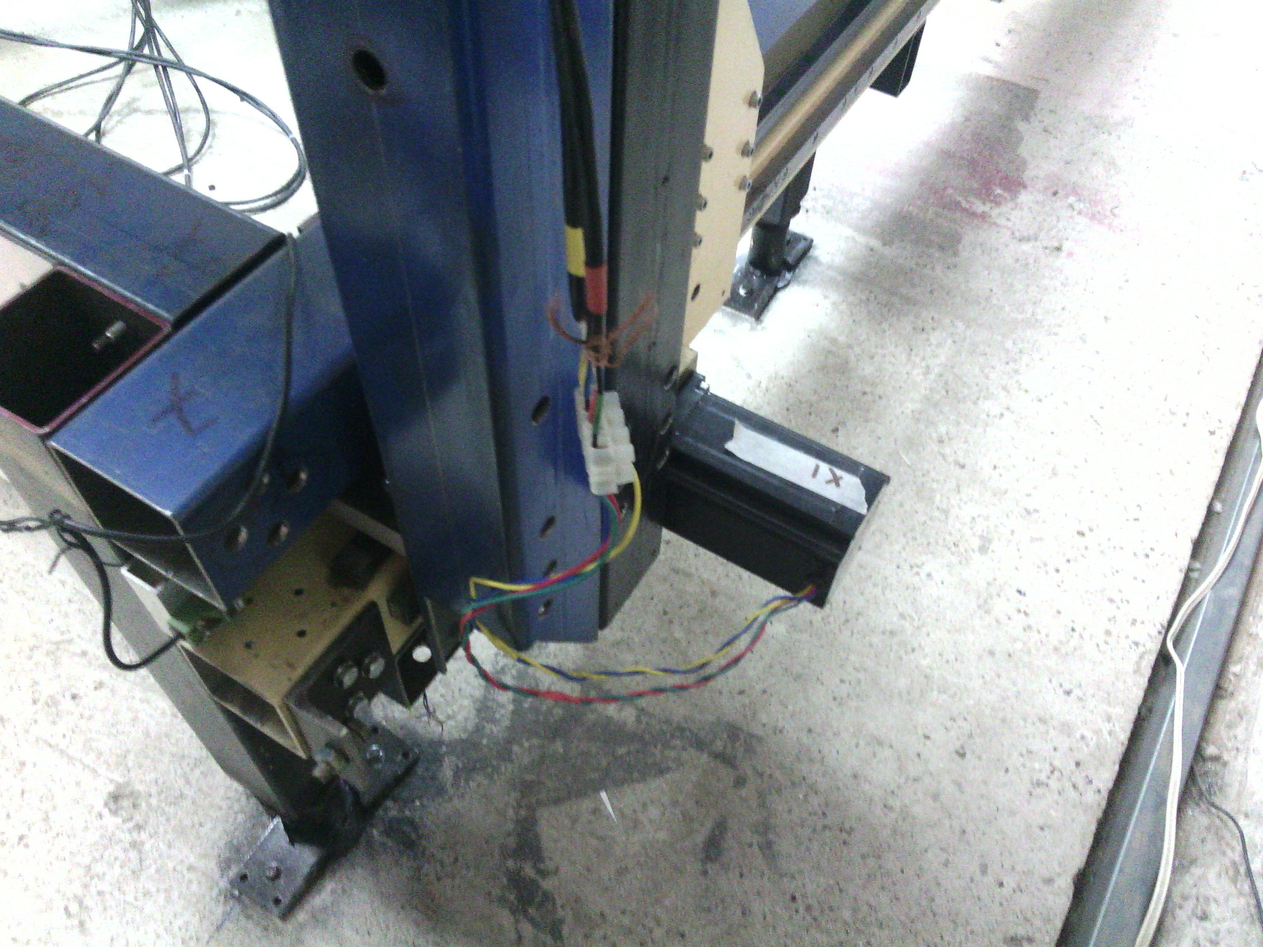

Сообщение master_70 »
встовил раму и портал по нивелиру .
IMG_20150122_142816.jpg (4292 просмотра) <a class='original' href='./download/file.php?id=41373&mode=view' target=_blank>Загрузить оригинал (1.08 МБ)</a>
IMG_20150122_213540.jpg (4292 просмотра) <a class='original' href='./download/file.php?id=41374&mode=view' target=_blank>Загрузить оригинал (638.37 КБ)</a>
IMG_20150122_213546.jpg (4292 просмотра) <a class='original' href='./download/file.php?id=41375&mode=view' target=_blank>Загрузить оригинал (975.71 КБ)</a>
IMG_20150122_213744.jpg (4292 просмотра) <a class='original' href='./download/file.php?id=41377&mode=view' target=_blank>Загрузить оригинал (1.13 МБ)</a>
IMG_20150122_213753.jpg (4292 просмотра) <a class='original' href='./download/file.php?id=41378&mode=view' target=_blank>Загрузить оригинал (1.36 МБ)</a>
поставил заглушки на рельсы
IMG_20150122_213737.jpg (4292 просмотра) <a class='original' href='./download/file.php?id=41376&mode=view' target=_blank>Загрузить оригинал (1.08 МБ)</a>
и прикинул Z.
IMG_20150122_215937.jpg (4292 просмотра) <a class='original' href='./download/file.php?id=41379&mode=view' target=_blank>Загрузить оригинал (1.33 МБ)</a>
только в ней надо еще сверлить отверстия чтоб прикрутить
висит на шляпках просто .
завтра начну установку и настройку электромеханической части .

теперь вот сегодня радосный день и долгожданный .. я чуть чуть оживил станок. :rail:
IMG_20150127_001833.jpg (4096 просмотров) <a class='original' href='./download/file.php?id=41659&mode=view' target=_blank>Загрузить оригинал (1.53 МБ)</a>
IMG_20150127_001840.jpg (4096 просмотров) <a class='original' href='./download/file.php?id=41660&mode=view' target=_blank>Загрузить оригинал (1.4 МБ)</a>
IMG_20150127_001845.jpg (4096 просмотров) <a class='original' href='./download/file.php?id=41661&mode=view' target=_blank>Загрузить оригинал (1008.74 КБ)</a>
IMG_20150127_001852.jpg (4096 просмотров) <a class='original' href='./download/file.php?id=41662&mode=view' target=_blank>Загрузить оригинал (1.34 МБ)</a>
IMG_20150127_001858.jpg (4096 просмотров) <a class='original' href='./download/file.php?id=41663&mode=view' target=_blank>Загрузить оригинал (1.31 МБ)</a>
IMG_20150127_001907.jpg (4096 просмотров) <a class='original' href='./download/file.php?id=41664&mode=view' target=_blank>Загрузить оригинал (1.27 МБ)</a>
IMG_20150127_001923.jpg (4096 просмотров) <a class='original' href='./download/file.php?id=41665&mode=view' target=_blank>Загрузить оригинал (1.1 МБ)</a>
IMG_20150127_001929.jpg (4096 просмотров) <a class='original' href='./download/file.php?id=41666&mode=view' target=_blank>Загрузить оригинал (1.31 МБ)</a>
IMG_20150127_001938.jpg (4096 просмотров) <a class='original' href='./download/file.php?id=41667&mode=view' target=_blank>Загрузить оригинал (1.13 МБ)</a>
вот немного видео .
https://www.youtube.com/watch?v=jM5utiVf5sQ
http://www.zavetrom.ru
