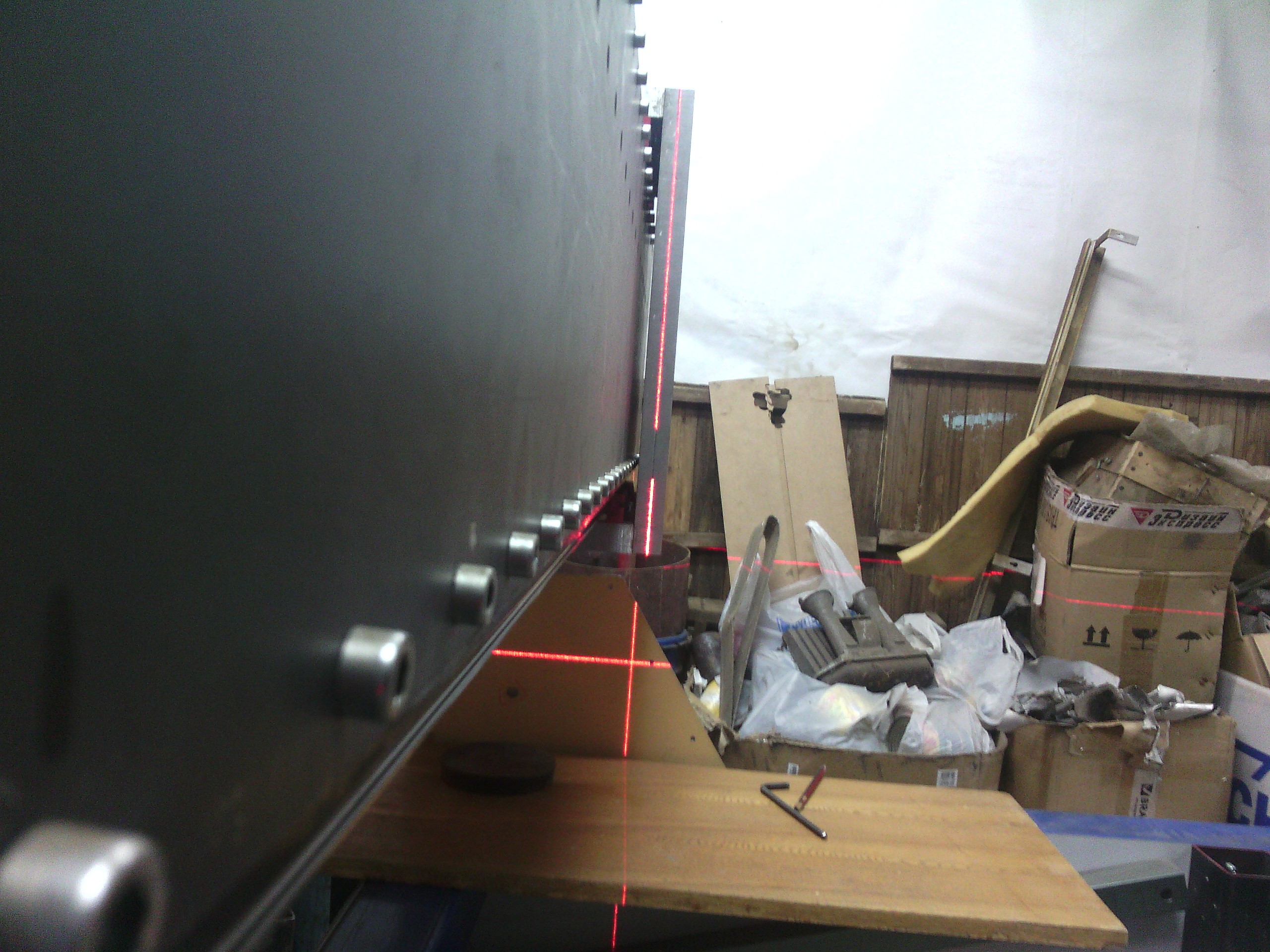

дошли руки до настройки рамы . выставляю по всем осям пока в чровом варианте ,для сборки . потом по микрометрам будем.
путем не сложных манипуляций с шестигранником и силы рук и 10 тков болтов вроде какбы пробный этап сделал
вот таким аппаратом выставляю <br />аппарат 360° (4687 просмотров) <a class='original' href='./download/file.php?id=40981&mode=view' target=_blank>Загрузить оригинал (1.21 МБ)</a>
аппарат 360°
тут видно нехароший наклон . (4687 просмотров) <a class='original' href='./download/file.php?id=40976&mode=view' target=_blank>Загрузить оригинал (1.34 МБ)</a>
IMG_20150117_220001.jpg (4687 просмотров) <a class='original' href='./download/file.php?id=40977&mode=view' target=_blank>Загрузить оригинал (1.22 МБ)</a>
ввроде уже сносно  . (4687 просмотров) <a class='original' href='./download/file.php?id=40978&mode=view' target=_blank>Загрузить оригинал (1.16 МБ)</a>
ввроде уже сносно .
IMG_20150117_232121.jpg (4687 просмотров) <a class='original' href='./download/file.php?id=40979&mode=view' target=_blank>Загрузить оригинал (997.17 КБ)</a>
IMG_20150117_232135.jpg (4687 просмотров) <a class='original' href='./download/file.php?id=40980&mode=view' target=_blank>Загрузить оригинал (957.9 КБ)</a>
сегодняч вечером . окончательно вычтавлю направляющие по X , и относительно уже их все выравнеем.
IMG_20150117_232725.jpg (4687 просмотров) <a class='original' href='./download/file.php?id=40982&mode=view' target=_blank>Загрузить оригинал (1.25 МБ)</a>
http://www.zavetrom.ru

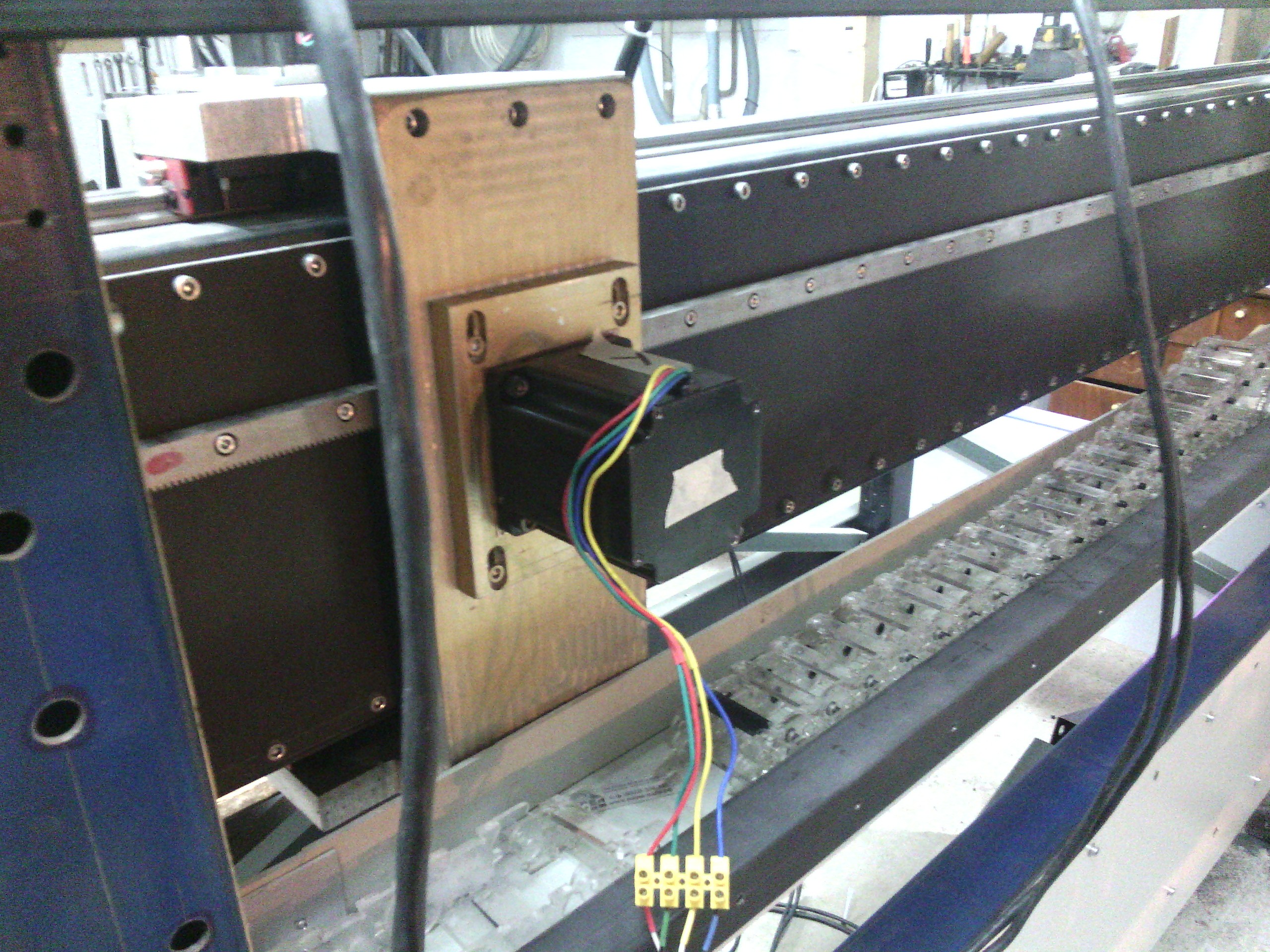

встовил раму и портал по нивелиру .
IMG_20150122_142816.jpg (4309 просмотров) <a class='original' href='./download/file.php?id=41373&mode=view' target=_blank>Загрузить оригинал (1.08 МБ)</a>
IMG_20150122_213540.jpg (4309 просмотров) <a class='original' href='./download/file.php?id=41374&mode=view' target=_blank>Загрузить оригинал (638.37 КБ)</a>
IMG_20150122_213546.jpg (4309 просмотров) <a class='original' href='./download/file.php?id=41375&mode=view' target=_blank>Загрузить оригинал (975.71 КБ)</a>
IMG_20150122_213744.jpg (4309 просмотров) <a class='original' href='./download/file.php?id=41377&mode=view' target=_blank>Загрузить оригинал (1.13 МБ)</a>
IMG_20150122_213753.jpg (4309 просмотров) <a class='original' href='./download/file.php?id=41378&mode=view' target=_blank>Загрузить оригинал (1.36 МБ)</a>
поставил заглушки на рельсы
IMG_20150122_213737.jpg (4309 просмотров) <a class='original' href='./download/file.php?id=41376&mode=view' target=_blank>Загрузить оригинал (1.08 МБ)</a>
и прикинул Z.
IMG_20150122_215937.jpg (4309 просмотров) <a class='original' href='./download/file.php?id=41379&mode=view' target=_blank>Загрузить оригинал (1.33 МБ)</a>
только в ней надо еще сверлить отверстия чтоб прикрутить
висит на шляпках просто .
завтра начну установку и настройку электромеханической части .

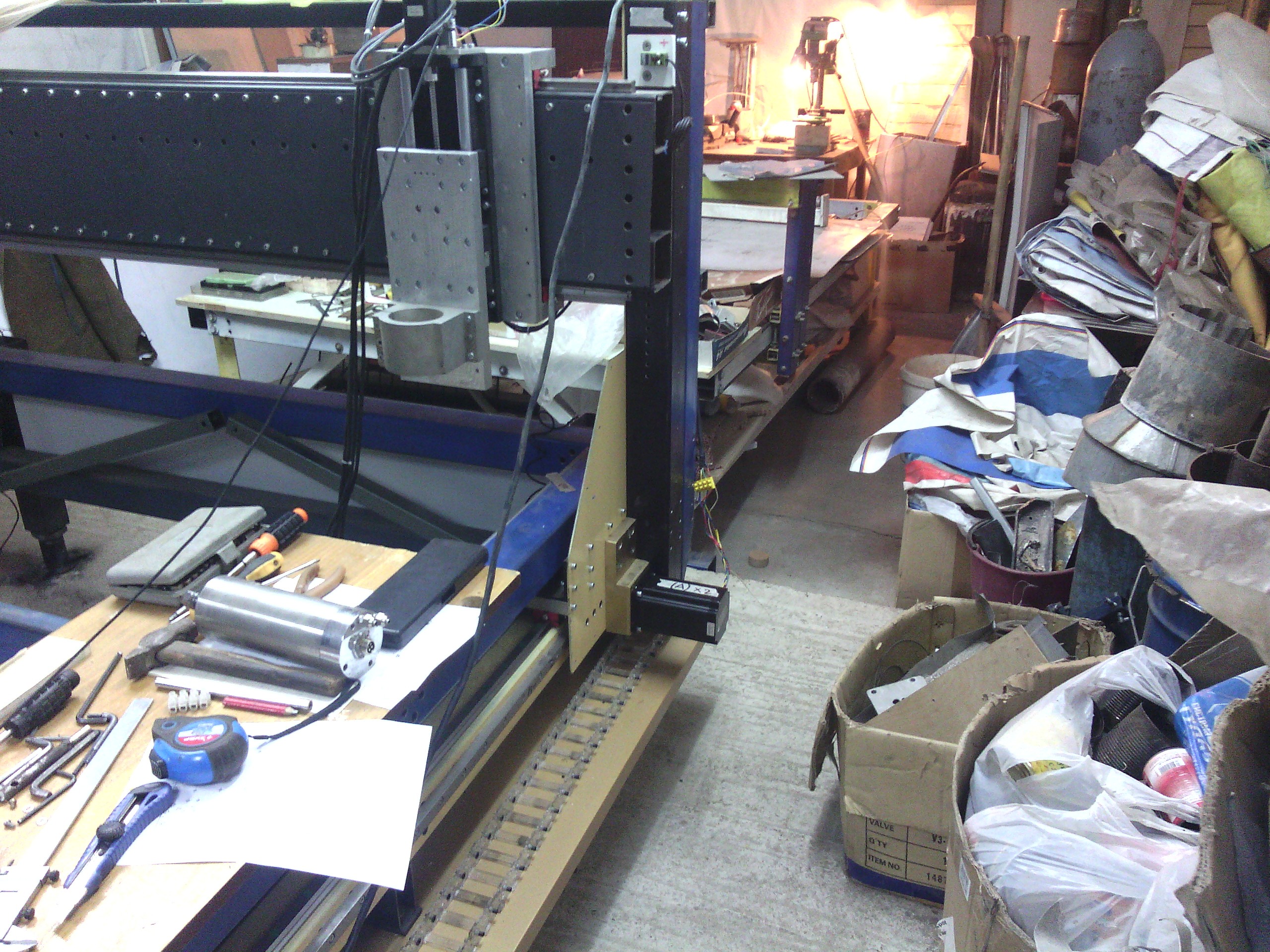

первое что определило выбор если честно такой достался вариант . я его не делал
но! вариант такой устраивает теперь больше чем обратная . во первых это габариты в моем случае. при обратном высота каретки будет выше . я нехочу чтоб бегал движок вер вниз жеское крепление надежнее. ну а жескость можно увеличить за счет толшины.
и ... это т вариант сейчас просто временно портирован со старого станка . с помощью его сделаю новую каретку полностью но по тойже схеме на профильных рельсах.. и еще тут на пластине будут установлены плашки для резцов под поворотную ось. восновном для нарезки резьбы.
если есть вопросы в сайпе можно обсудить выскажу свою точку зрения . а там тебе решать чтои как.
теперь вот сегодня радосный день и долгожданный .. я чуть чуть оживил станок. :rail:
IMG_20150127_001833.jpg (4113 просмотров) <a class='original' href='./download/file.php?id=41659&mode=view' target=_blank>Загрузить оригинал (1.53 МБ)</a>
IMG_20150127_001840.jpg (4113 просмотров) <a class='original' href='./download/file.php?id=41660&mode=view' target=_blank>Загрузить оригинал (1.4 МБ)</a>
IMG_20150127_001845.jpg (4113 просмотров) <a class='original' href='./download/file.php?id=41661&mode=view' target=_blank>Загрузить оригинал (1008.74 КБ)</a>
IMG_20150127_001852.jpg (4113 просмотров) <a class='original' href='./download/file.php?id=41662&mode=view' target=_blank>Загрузить оригинал (1.34 МБ)</a>
IMG_20150127_001858.jpg (4113 просмотров) <a class='original' href='./download/file.php?id=41663&mode=view' target=_blank>Загрузить оригинал (1.31 МБ)</a>
IMG_20150127_001907.jpg (4113 просмотров) <a class='original' href='./download/file.php?id=41664&mode=view' target=_blank>Загрузить оригинал (1.27 МБ)</a>
IMG_20150127_001923.jpg (4113 просмотров) <a class='original' href='./download/file.php?id=41665&mode=view' target=_blank>Загрузить оригинал (1.1 МБ)</a>
IMG_20150127_001929.jpg (4113 просмотров) <a class='original' href='./download/file.php?id=41666&mode=view' target=_blank>Загрузить оригинал (1.31 МБ)</a>
IMG_20150127_001938.jpg (4113 просмотров) <a class='original' href='./download/file.php?id=41667&mode=view' target=_blank>Загрузить оригинал (1.13 МБ)</a>
вот немного видео .
https://www.youtube.com/watch?v=jM5utiVf5sQ
