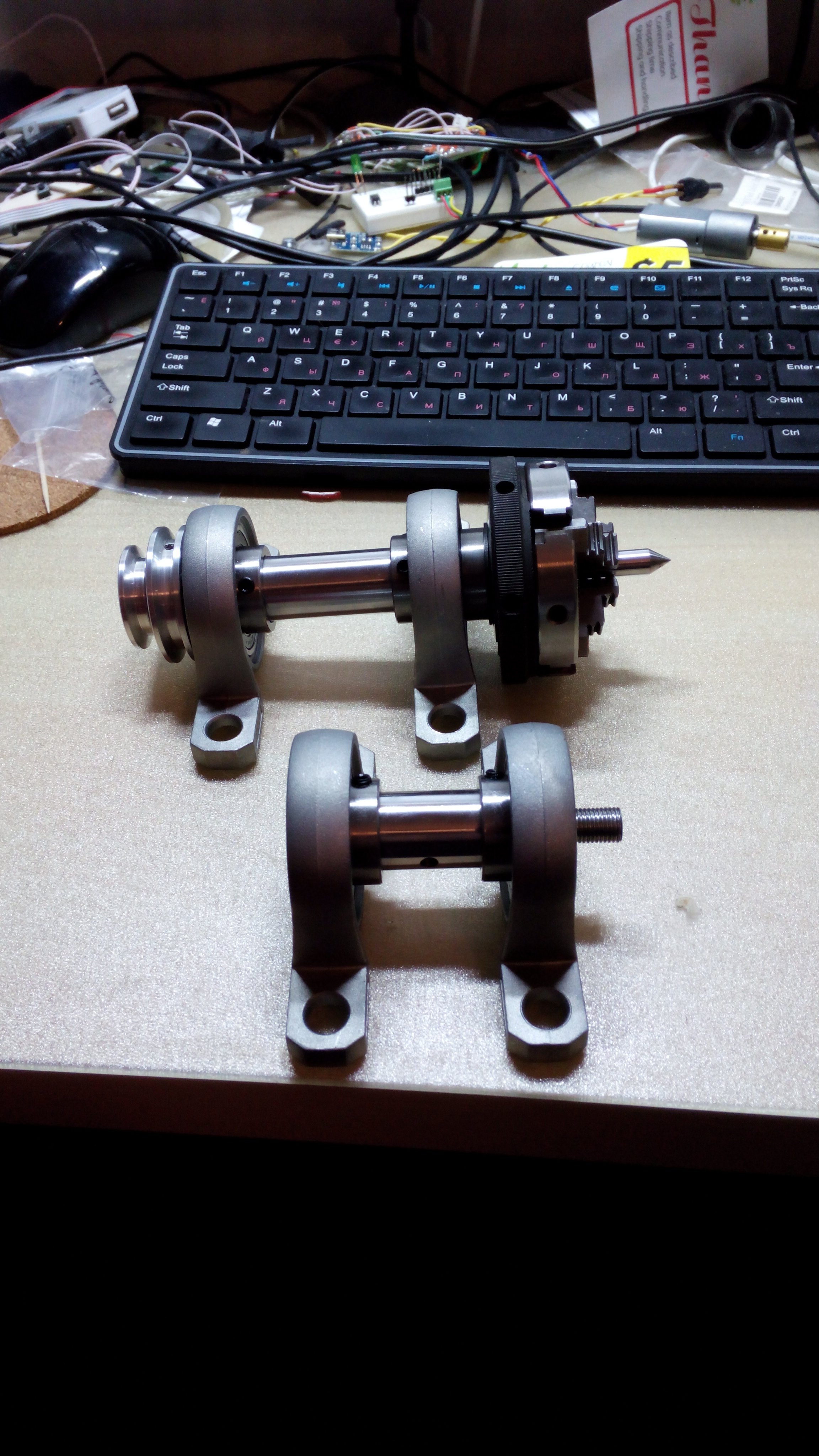

Благодаря стечению обстоятельств и удачному придушению земноводного, у меня появился вот такой комплект для творчества.
Так что в ближайшее время продолжу работы над станком.

leprud
Сообщения: 338
Репутация: 111
Re: Задумал я еще один станочек, токарный.
Сообщение leprud »
Bmax77 писал(а):вот такой комплект для творчества
Эт который около 200 стоит и продается только у одного продавца? Я еще пол года назад облизывался на него :)
Жаба победила, правда..
Сообщение Bmax77 »
Э ну по нынешнему курсу мне оно дешевле 200 обошлось. Покупалось на табао, из неприятного это убитый подшипник на передней опоре той фигни что станет задним центром.
